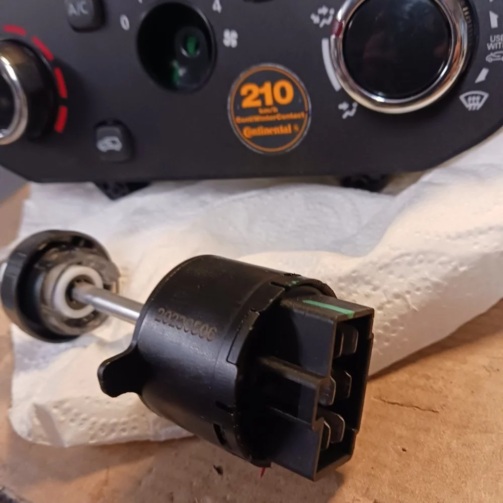

Der Lüftergebläse Drehschalter ist ein stabiler "Leistungsschalter" für die Gebläsestufen 1-4 über Vorwiderstand. Erinnert an die alten Zeiten Fauwehh golveins ff, genial einfach gemacht, jedoch 3x größer dimensioniert (echt !), bereit zum Ausbau, hält mit einer Schraube von hinten eingerastet, im "Gebläsepanel".
Der ist gut der Reifenaufkleber - Achtung, nicht schneller als 210 fahren! 😂😂😂
Okay, und wofür hast Du den jetzt ausgebaut? Reines Interesse oder gibts einen göttlichen Plan?
...wollte un bed ingt wissen, ob die vorhandenen Schalter aus dem 80er Fauwehhh kolfains passt...Vielleicht brauch ich die noch , da öfter mal auf Stufe 3 abgeraucht...??? Hihi
