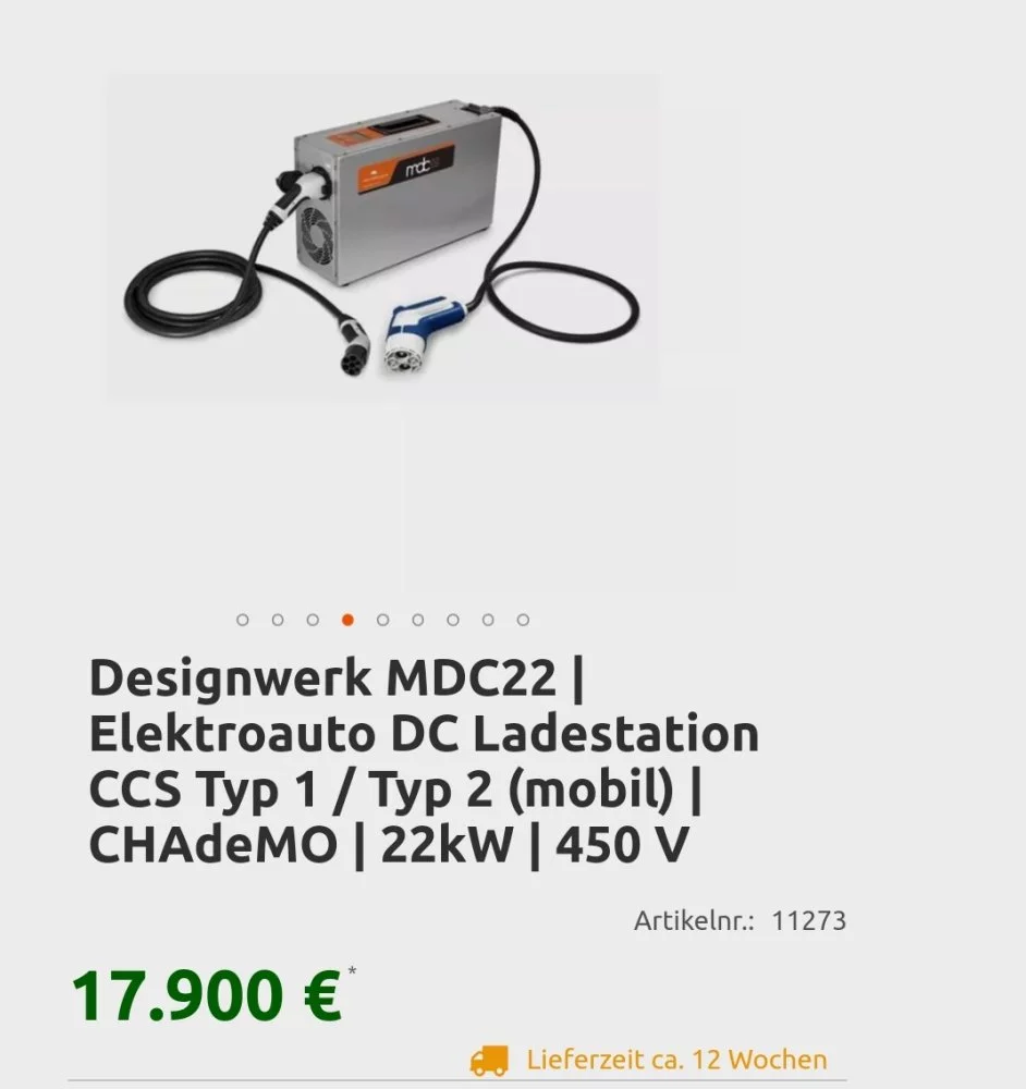

Darum habe ich mal nachgesucht was denn so möglich wäre. Ich finde den mobilen Schnellader 22kW DC Schnellader MDC22-500
sehr interessant.
Nun meine Fragen an die Wissenden hier: Denke ich richtig, dass dieser Lader den Akku mindestens so schonend wie ein AC 22 kW Wallbox, aber dreimal so schnell laden wird?
Der DC Schnellader ist mit rund 1700 Euro für mich erschwinglich und sollte auch wirklich angenehm für eventuelle weitere E-Fahrzeuge nutzbar sein.
Ich bin mir fast sicher dass dieses Thema hier nicht neu ist, sorry also für das wahrscheinliche doppelte Thema. Die Suche hat mich aber zu keinem Ergebnis geführt. Ich verlinke hier mal lieber nichts, ist mir als Neuling zu unsicher, erstmal sehen wie es hier gehandhabt wird.
Hier kostet der ca. 16000€ LINK
Kann es sein, dass du dich um eine Kommastelle vertan hast? Kannst du deinen Bezugslink posten?

Das Ding hier? Ist geringfügig teuerer 😳
DC kann der Spring bis zu 30kw laden

Da geht am Ende doch was. 3000 Euro sind schon unfreundlicher, aber eben nicht aus der Welt.

Ist das Ding aus Elfenhaar geflochten und mit Engelstränen getuned?
Was ist da drinn?
Der DC-Teil des CCS Laders ist Hardwaretechnisch deutlich aufwändiger als ein AC-Lader. Da ist ein Minicomputer (SoC) drin, der über Powerlinenetzwerk mit dem Auto kommuniziert. Sobald die kommunikation zu einer Ladefreigabe führt muss der DC Lader den Energiefluss in das Auto aktiv sicherstellen, weil die Säule hier auch das eigentliche Ladenetzteil darstellt.
Eine AC Ladesäule lässt sich mit dem popeligsten Mikrokontroller, ein Kondensatornetzteil, ein paar Transistoren, Widerständen und einem Relais bauen. Das komplexeste was eine AC Säule macht ist es ein 1kHZ Signal in der Impulsdauer zu modulieren (mehr Impulsdauer= mehr A Ladestrom). Das Ladekabel ist hier die teuerste Systemkomponente und einen fähigen Programmierer braucht man hier auch nicht zwingend.
Die Entwicklung und Fertigung eines CCS-Chargers ist im Vergleich zum AC-Charger also viel teuerer und so lange kein Hersteller seine hohen Entwicklungskosten durch einen großen Absatz an Privatleute reinholt wird es auch keine preiswerten schnellen Heimlader geben.
