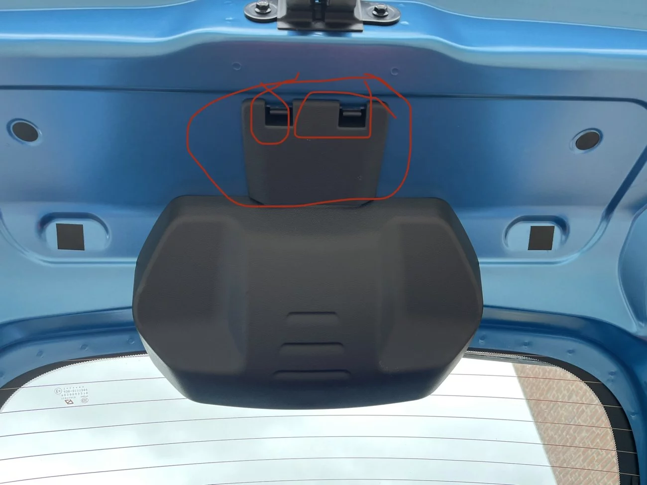

Bin auch der Meinung das die abgebildete Abdeckung durch Ziehen abgehen muss. Die Frage ist was geht kaputt: die Clips (wenn man ein wenig dran zieht sieht man 2x ) oder die Abdeckung. Zieht man sie an sich heran oder eher gleichzeitig hoch/runter usw. Ich will die auch abmachen weil ich die Stromversorgung anzapfen möchte (scheint ein verzögertes Zündungsplus da anzuliegen) Es eilt aber bei mir nicht, ich warte lieber bis es jemanden machen muss.

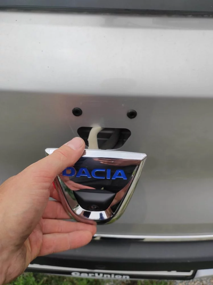

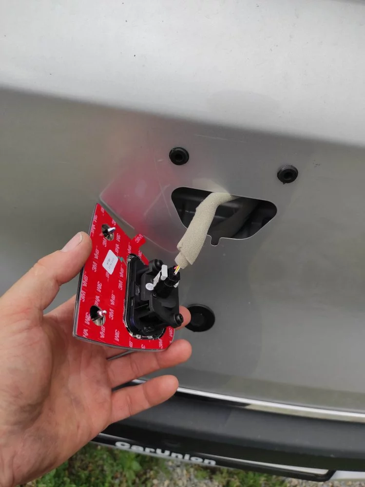

Das Logo ist neu, da durch unsachgemäße Benutzung die Kamera rausgebrochen war.
Das Logo ließ sich im nachhinein gut mit einem Zwirn "absägen".

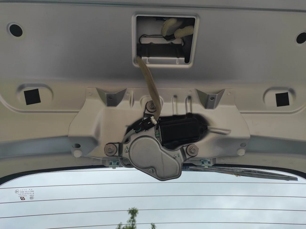

Ich hatte erst versucht von innen dran zu kommen.
Bei dem Versuch ist die große Abdeckung so straff befestigt, das 2 Nasen abgebrochen sind.
Ich habe keine Lösung gefunden, auch nicht mit entsprechendem Hebel, das schadlos zu entfernen.
Fazit:
Die Kamera lässt sich nur von Außen ausbauen.
Neues Logo kostet bei Dacia 69€.
