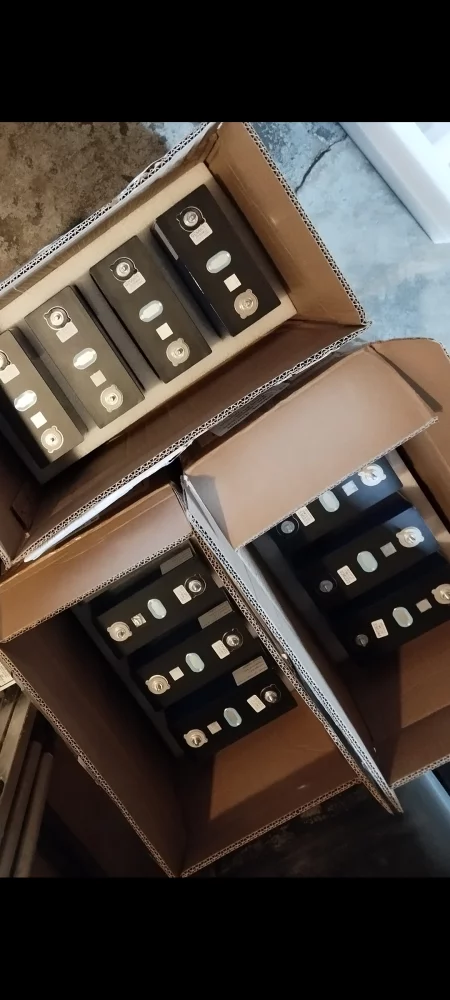

Vor ca. 15Monaten hatte ich selber einen LiFePO4-Akku-Cluster aufgebaut, der manuell gesteuert wird:
Tagsüber bei Sonne wird er mit 0,3-1,6kW geladen, abends speise ich über einen Balkonkraftwerk-Wechselrichter dumpf die Grundlast von 240W in´s Hausnetz.
Günstige Lösung - und spart durch die nächtliche Grundlast-Stützung immerhin ca. 1000kWh/ Jahr - aber: nicht allzu komfortabel und ich möchte gerne einen automatischen AkkuSpeicher integrieren, der dann auch mal Mehrverbrauch durch Spül-/ Waschmaschine oder Spring ausgleichen kann.
2kW Entlade/ Ladeleistung würde völlig ausreichen.
