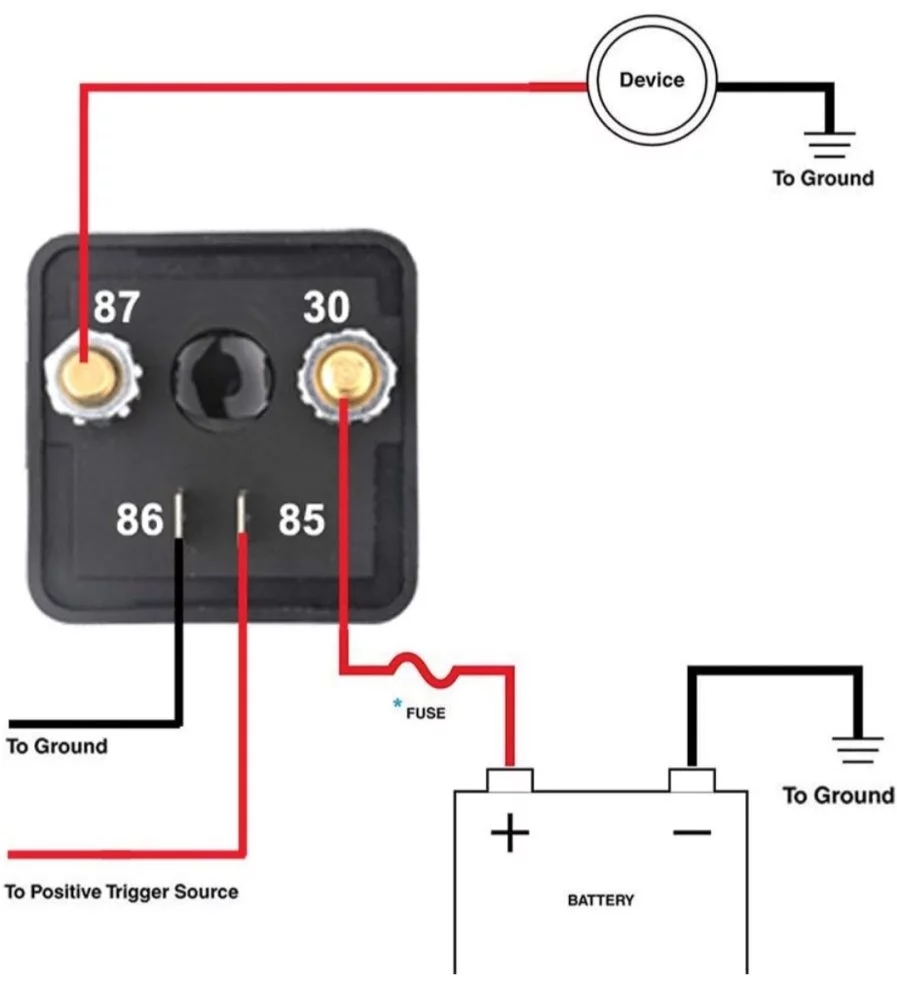

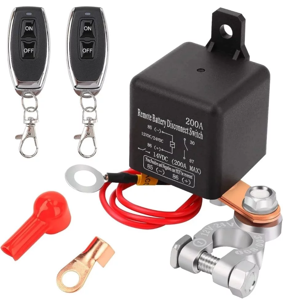

Anschluss Plan, Installation Schema und zwei unterschiedliche Modelle

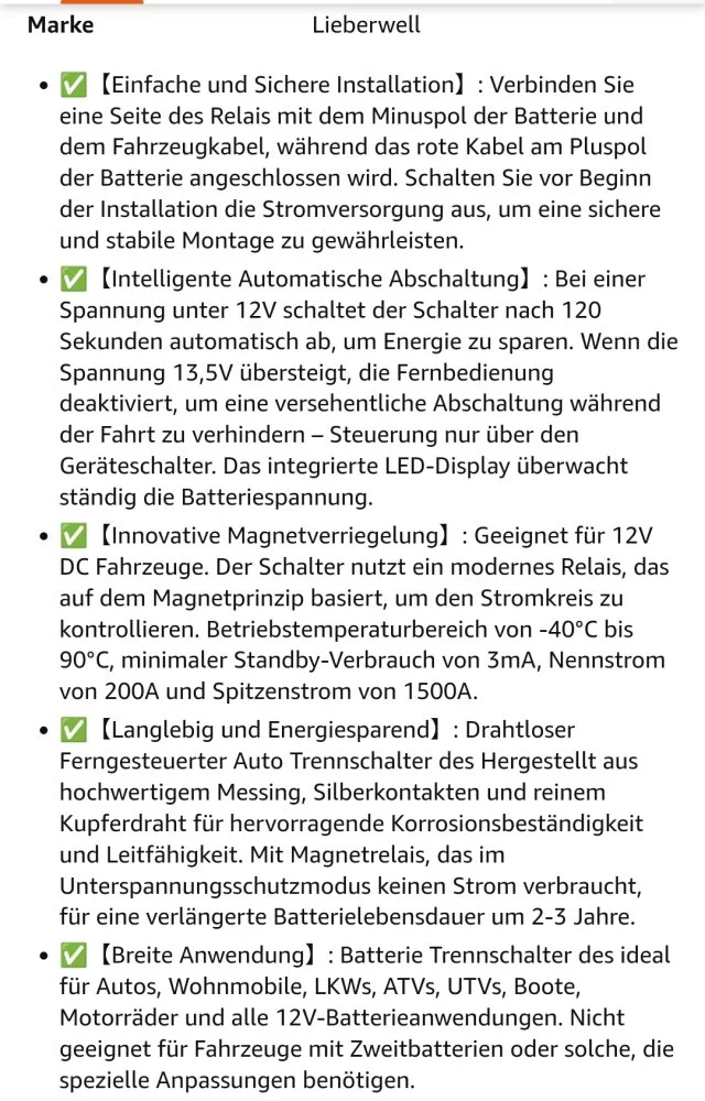

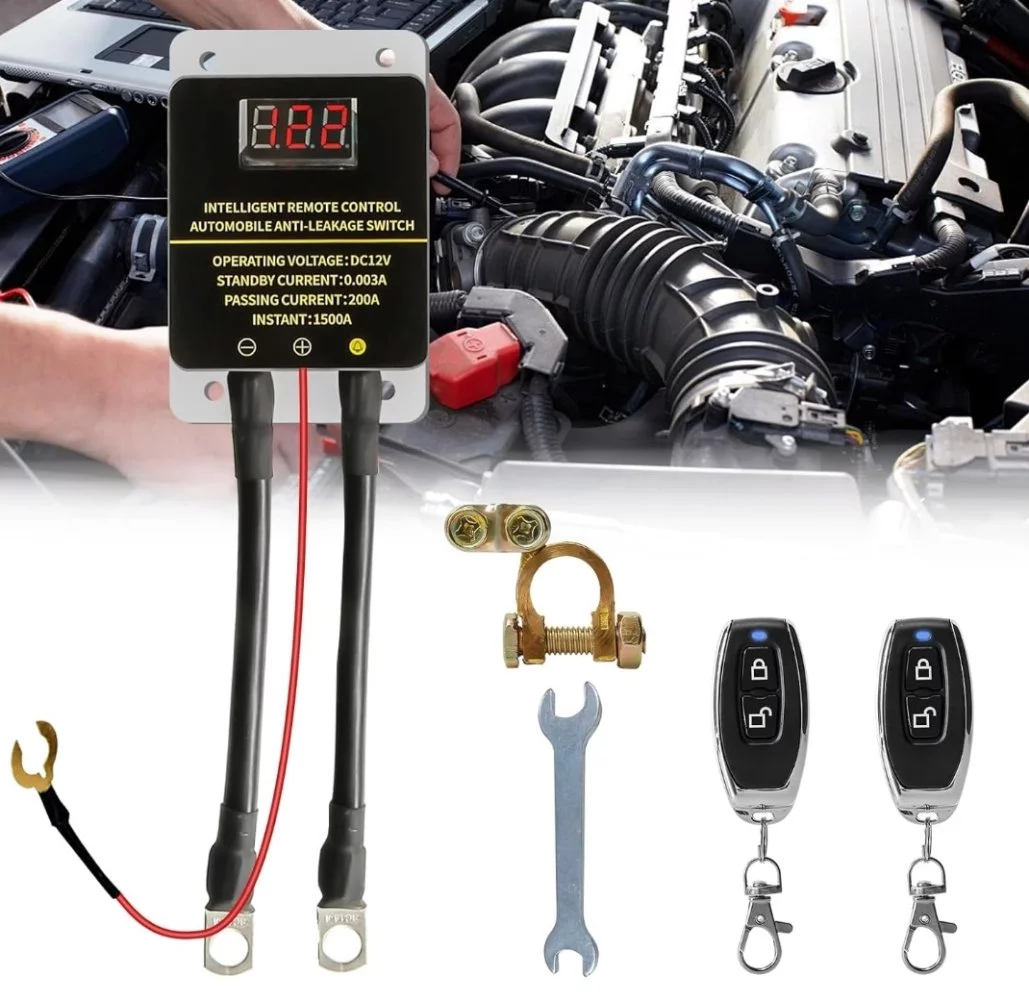

+ die Beschreibung meines Favoriten, der mit Spannungsanzeige und automatische Abschaltung bei niedriger Spannung (wobei da wäre evtl. eine Diskussion notwendig)

Meiner sieht im MG5 so ähnlich aus, eine Fernsteuerung liegt immer im Handschuhfach in einer Box, die vermeidet dass man unbeabsichtigt die Tasten drückt. So kann man bei einer Elektropanne die Batterie abklemmen ohne auszusteigen und wieder verbinden. Es gibt auch Tasten an dem Teil selbst. Die Niedrigspannungsabschaltung ist auch vorhanden denn der MG ist ein heimlicher Schluckspecht, zusätzlich habe ich ein paar Sachen eingebaut, wie die elektrische Heckklappe wo beispielsweise der Kickschalter immer aktiv ist und auch da wird gesogen. Wenn er abgeschaltet hat, kann man aber für etwa 30 Sekunden wieder einschalten, zum Starten.

●Daher empfehle ich auch beim 250A- Leistungs- Trennschalter , diesen dort ...fachgerecht...zu installieren, wo auch Platz wäre...im Sicherungskasten- Motorraum.
Die geschützte Verwahrung vom zugehörigen Handsender gehört auch unbedingt dazu.

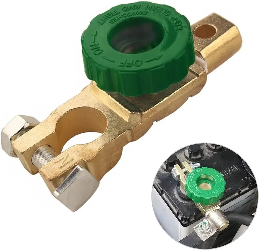

Ich habe immer den eingebaut.
Kein Kabel kein Schnickschnack kein Basisverbrauch keine Batterie in einer Fernbedienung keine Relais...
In 2 Minuten eingebaut.
Haube auf 3xdrehen dauert nur wenige Sekunden und funktioniert immer.
Ist natürlich nicht cool.😆
Zu dem hatte ich doch schon was geschrieben--egal, dann eben noch mal: Ich finde der ist nicht ganz zuverlässig. Man muß nicht nur 3 mal drehen sondern auch kontrollieren ob er wirklich getrennt hat. Ich hatte ihn bei anderen Leuten installiert und die haben nicht kontrolliert. 2x war dann die Einrichtungsbatterie im Wohnmobil leer. Mit einem richtigen Schalter war dann Ruhe. Für mich selber würde ich den aber durchaus verwenden.
Kernreiter
Bei Augsburg
Ich hatte den in meiner alten Arbeit immer vom KFZ Zubehör Großhandel.
Wichtig ist spannungsfrei unverspannt einbauen.
Und da meine ich nicht stromlos .
Ich hoffe das ist verständlich.
Ist auch mein Favorit, vor allem beim Uno der länger steht, da kann man gleich auch Flüssigkeiten kontrollieren vor der Fahrt. Kann auch nichts negatives sagen, da keine Kabelschuhe und zusätzliche kabel benötigt werden. einzig das die Habe geöffnet werden muss.
