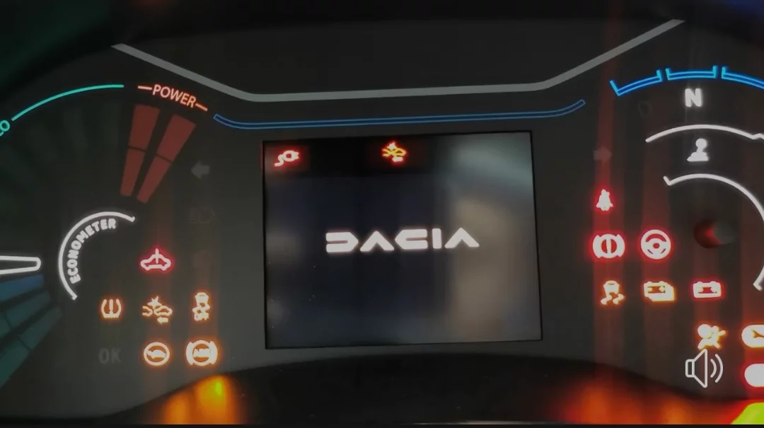

man hat auch die Möglichkeit mit zB Pyren dei Begrüßungssequenz bei "Zündung an" zu ändern.
Dazu Startet man wieder Pyren
wählt dann 2 für Instrument Panel
Dann wieder 14 ddt und schon ist man hier
Unter Feature Configuration 2 kann man verschiedene Welcome Sequenzen auswählen.
Hier ein paar Beispielvideos
ALLES WIE IMMER OHNE GEWÄHR

Unten 2 Bilder aus einer Animation:
D und C gehen auseinander und lassen Platz für den A bzw. IA...auch nett, aber scheinbar nicht im Spring Speicher hinterlegt, zumindest nicht im 21 er BJ
