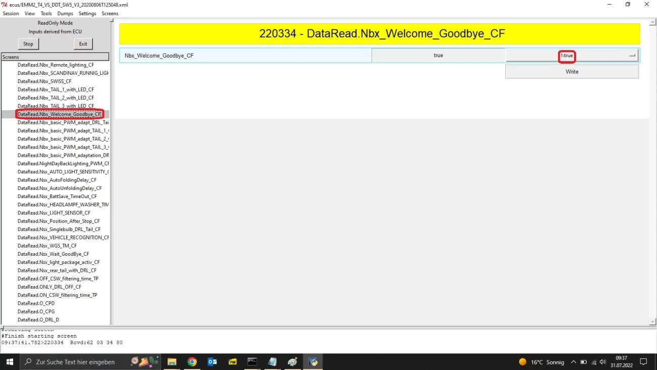

Steuergerät 7 (UPC), ddt_all_commands, dann dort den Wert auf true setzen.
Das ist allerdings abweichend vom Script aus dem Video. Klappt aber bei mir.👍
@traxx123 , das ist so genial, was Du alles findest! Und wenn ich da so weiter schaue in den Commands, gibt es ja - schon allein in Deinem Screenshot oben) noch etliche weitere interessant wirkende Optionen (z.b. Auto-light-sensitivity oder battsave-timeout usw.). Aber was sich genau dahinter verbirgt?
Sag mal, magst Du vielleicht einen Threat aufmachen, wo Du (und alle anderen Experimentierfreudigen) die bisher entdeckten Kommandos sammeln? Weil im Moment geistern die ja völlig verstreut in den unterschiedlichsten Threats herum - nur im Ernstfall finden qürde ich wohl die wenigsten…
Oder hast Du Dir evtl. schon eine Liste gemacht, wo die alle drinstehen?
Die zu teilen, wäre ebenfalls genial!

Hat geklappt 🤩
Habe aber auch „Follow me Home“ aktiviert.
Jetzt leuchten zusätzlich die Hauptscheinwerfer für 30 sek beim verlassen des Fahrzeugs wenn man vorher kurz am Fernlichthebel zieht.
Schön wäre es wenn das „Welcome/Goodbye“ nur bei Dunkelheit gehen würde, da hab ich aber eben in den Einstellungen noch nichts entdecken können.

Mit den Script und ddt4all kam ich auch nicht klar.
Mit Pyren war es relativ einfach.
Wenn du den Script mit dem Texteditor öffnest siehst du ja die Zeile wo der Eintrag geändert werden muss.
Den hab ich mit Pyren im passenden Steuergerät gesucht und geändert,fertig.
