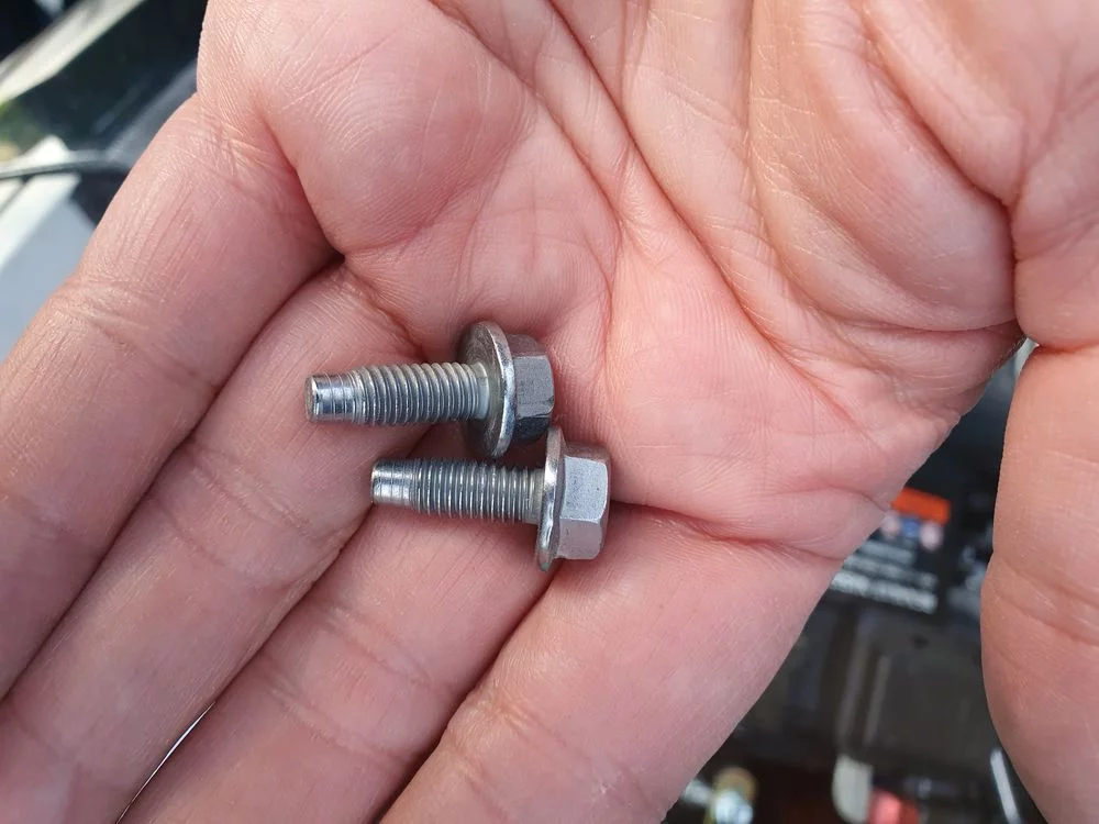

Komplett ohne Beschreibung übrigens. Aber ihr seht auf einem Bild die unglaubliche Menge von Schrauben .... Die mittleren im großen Teil unbedingt zuerst anbringen, das sind die, wo so Verlängerungen drunter sind, das wackelt ein bisschen und man kommt nicht mehr dran, wenn man rechts oder links schon was festgemacht hat. Der Rest ist selbsterklärend?
Die beiden Schrauben hat man nachher über - wertvolles Originalzeugs.. leg ich zu den Original Sommerreifen und den Original Fußmatten...

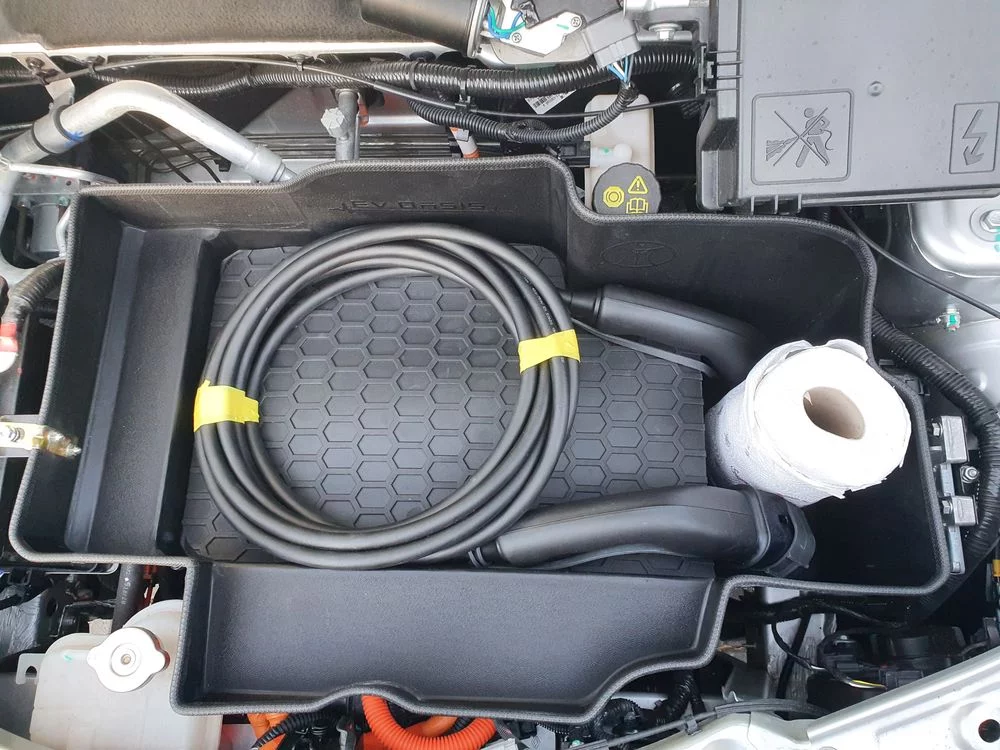

Am Ende passt mein Ladekabel und die weihnachtliche Zewarolle gut rein. So kann ich auch gleich kontrollieren, ob es da vorne feucht wird.
Hat insgesamt 10 Minuten gedauert. Weil ich zweimal dem Schaumstoffteil aus dem Knarrenkasten hinterherrennen musste und zuerst die Schrauben im tiefen Teil fest waren und noch mal los mussten. Und weil das Photographieren halt auch gedauert hat.

Sieht eingebaut besser aus, als auf den Reklamebildern (y)
Ist da rundrum auch überall genug Platz für Luft an alle Teile und das ganze Kabelgeraffel?
Er sieht halt schon sehr groß aus.

Tja, für mich sieht das alles gut aus. Mein Freund (der ihn ehrlich gesagt eingebaut hat ) hat hier und da gemeckert.. man musste den Frunk schon ein bisschen drehen und drücken, dann rutscht er quasi an seinen Bestimmungsort. Aber das Material ist ja auch minimal flexibel. Also einfach von oben rein geht nicht. Erst an der Windschutzscheibenseite rein, dann geht es vorne auch..
