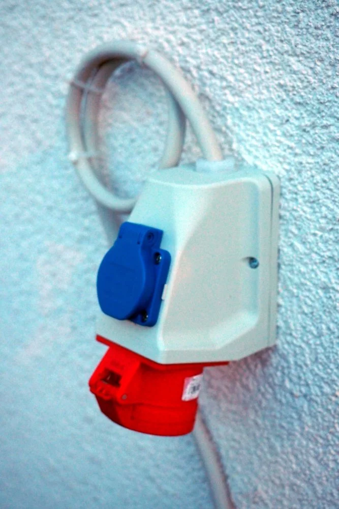

Als die PV Anlage installiert wurde, habe ich mir erst einmal nur ein Strom- und ein LAN-Kabel nach außen legen lassen (könnte vielleicht sogar 5 x 6 mm² sein).
Damit das nicht so herumhängt, habe ich erst einmal eine einfache Multi-Steckdose angeschlossen und alles an einen 16 A C-Automaten gehängt (der aktuell immer aus ist). Damit könnte ich also direkt einen 16 A Ziegel verwenden.
Vor dem Zähler habe ich einen 32 A Automaten, der versiegelt ist, der sollte natürlich nicht rausfliegen.
Aber ein 25 A Automat dahinter ist kein Problem. Die Leistung selbst ist auch nur ein paar Meter lang, da der Zählerkasten an der gleichen Wand ist, wie die Steckdose außen.
Für die 25 A Lösung würde ich mir dann eine andere Steckdose installieren, insbesondere für 220 V.
