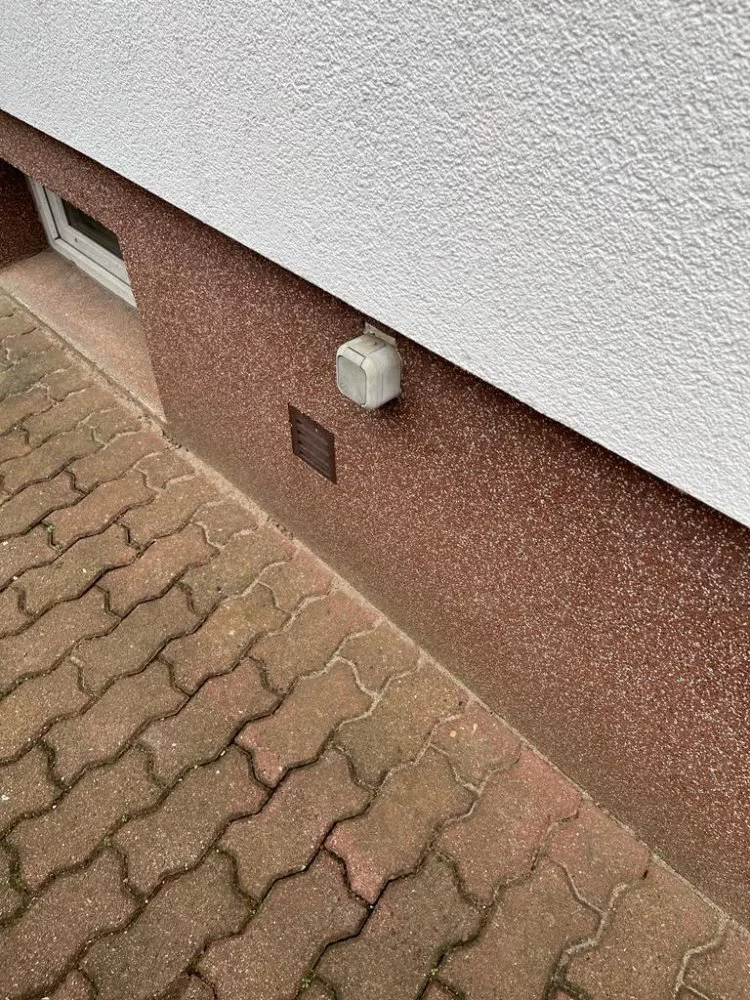

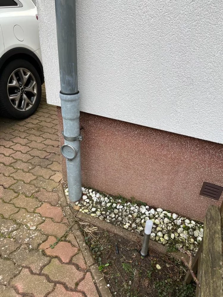

Ich bin nun seit Tagen am überlegen was ich mache. Ziehe ich mir 5x6mm² und ersetze die jetzige Schukodose hiermit und nutze dann eben einen "passenden" Ladeziegel..
...oder...
...ziehe ich mir die 5x6mm² an eine andere Stelle um eine "echte" Wallbox zu montieren. Dann Aussendämmung usw. will ich diese aber nicht an das Haus schrauben sondern freistehend davor.
Die Frage ist nur wie? In meinen Beispiele würde die Leitung hinten unten aus dem roten Bereich kommen, ich würde butteln damit es unterirdisch ist. Im Bereich zwischen Dachrinne und dieser kleinen Lampe sollte dann die freistehende Wallbox hin, nur wie? Granitstehle/Rasenkante hochkant einbetonieren? Wallbox ranschrauben? Und noch irgendeine Art Dach drüber? Sollte im Idealfall nicht ultra häßlich aussehen weil man direkt von der Strasse/Gehweg drauf gucken kann.

Moin, Steckdose kannst Du im Sockelbereich installieren. Kabel im Keller verlegen und von hinten in die Dose einführen (Mauerwerksbohrer)
Bei einer wetterfesten Wallbox würde ich auf eine Stele verzichten. Es gibt entsprechende Dübel und Bohrer. Damit kannst Du durch die Dämmung dübeln und die Wallbox an der Hauswand befestigen. Kabelführung wie bei der Steckdose im Keller und durch das Kellermauerwerk nach außen. Dann das Kabel in einem kleinen Kabelkanal nach oben führen.

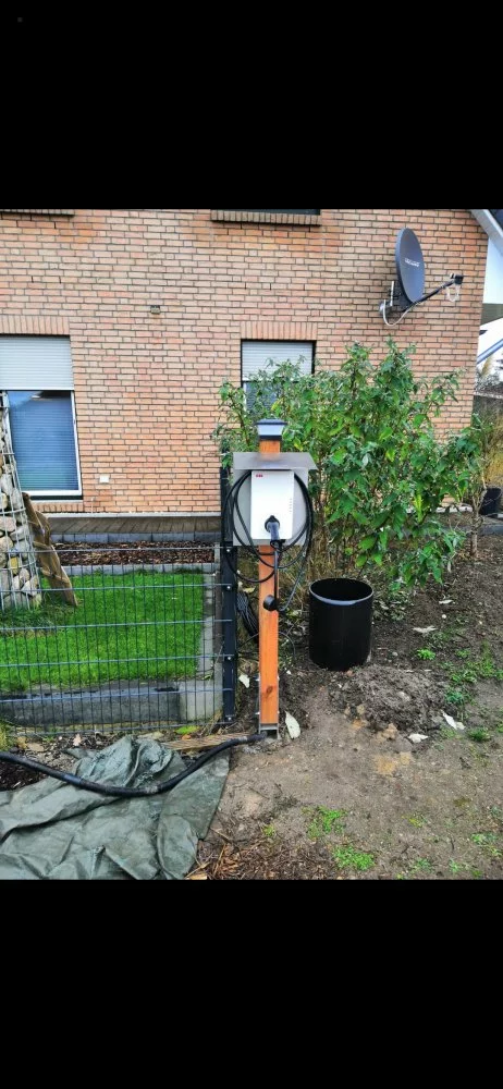

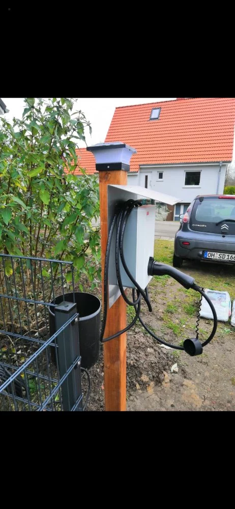

Ich stand auch vor der Herausforderung und wollte vor allem nicht zu viel ausgeben, da ich meine Auffahrt in ferner Zukunft noch umgestalten werde. Da die angebotenen Stele unfassbar teuer sind, habe ich mir jetzt selber was gebaut. Einfacher 9x9 Pfosten und ein Edelstahlblech als Überdachung und Befestigung für die Wallbox.

Das für deine Bilder!
Bitte nicht persönlich nehmen, aber genau möchte ich eben nicht das es aussieht. Es würde optisch einfach nicht passen...
Hmmm, habe mir jetzt erstmal die oben verlinkte CEE/Schuko Box bestellt und werde diese anschließen (ersetzt dann die vorhandene einfache Schukodose). Dann halten sich die Kosten erst einmal in Grenzen und ich habe schon mal einen 22kW Anschluss ausserhalb des Hause liegen.
Brauchen tue ich ihn voraussichtlich vorerst nur für Besuch, aber wenn man schon eine neue Leitung legt, dann ist es auch egal ob 2,5mm², 4mm² oder 6mm².
