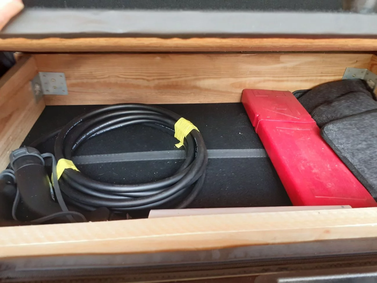

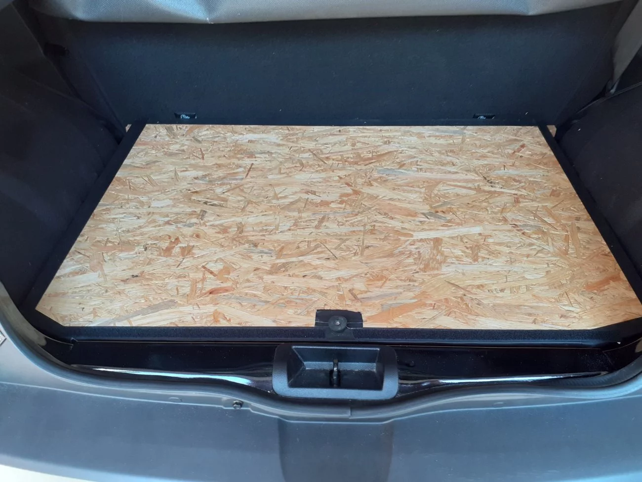

Bereits am ersten Tag fiel mir der Kofferraum unangenehm auf, daher habe ich hier auf die schnelle eine einfache Lösung gebastelt. So ist der Kleinkram, wie Ladekabel, Erste-Hilfe-Box, Werkzeug usw. gut verstaut, wir habe jetzt eine glatte Ladefläche für Hund und Einkauf und kommen an alle Teile - auch an das Reserverad - problemlos ran. Die Rücklehne wollten wir gerne hochgeklappt lassen, da wir manchmal unsere Enkelkinder transportieren müssen. Man kann die Rücklehne natürlich nach wie vor für einen größeren Laderaum umklappen.
1. aus 4 Brettern (h=15cm) einen Rahmen gebaut
2. eine Holzplatte zugesägt, die Ränder abgeklebt und lose auf den Rahmen aufgelegt.
3. eine gummierte Matte mit Hilfe einer Holzlatte an der Rücklehne festgeklemmt und auf der Bodenplatte mit Klettband fixiert.
= Platz für 80 Liter Kleinkram
