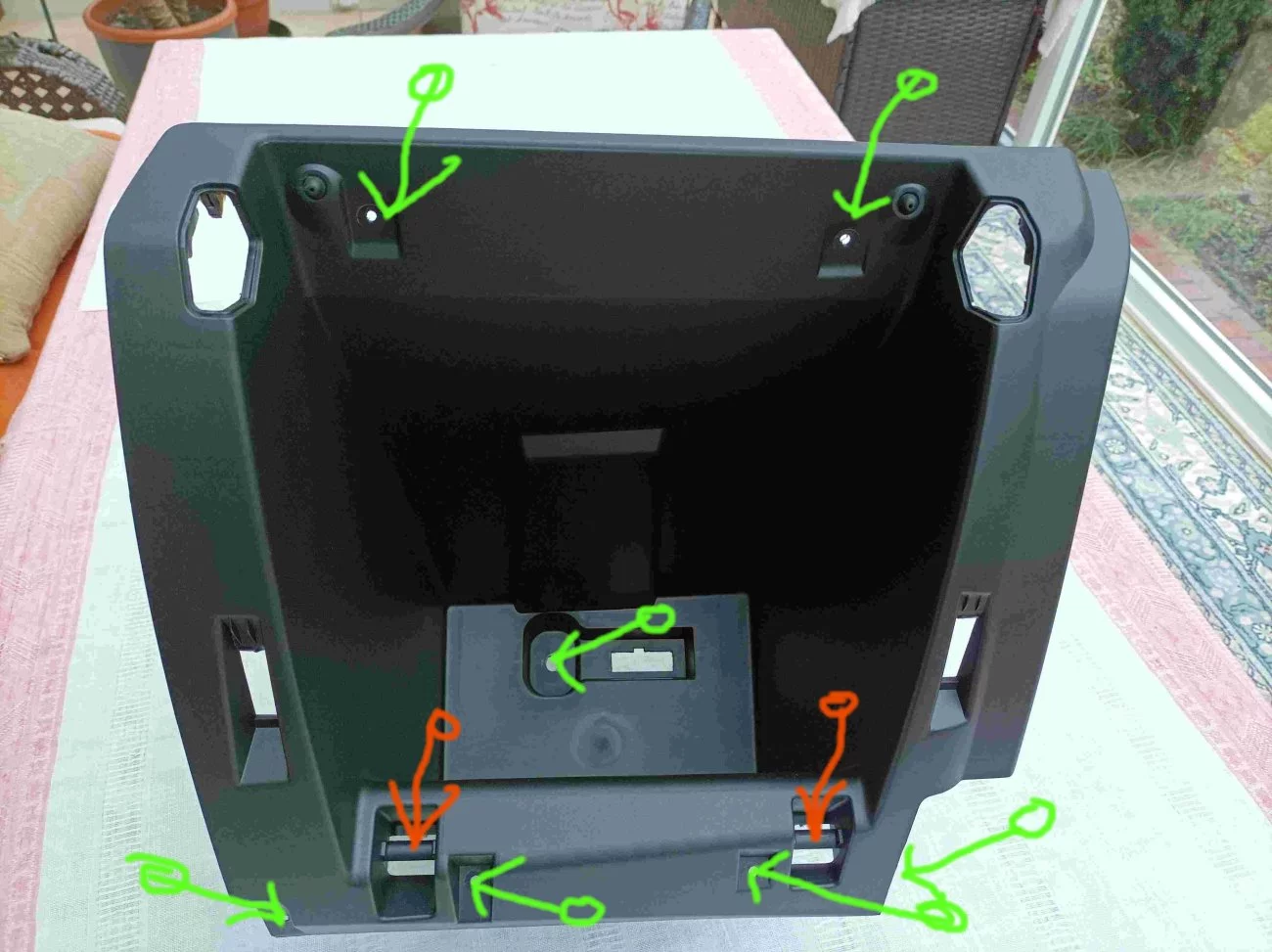

Siehe @Peda.1986, Led Beleuchtung Upgrade, #33:
Ausbauen erfolgt über 6 schrauben (2st kommt man erst ran nachdem die klappe entfernt wurde: öffnen und unten mit einem ruck aus dem scharnier entfernen- danach kann man die endanschlöge ausfädeln) und dann mit einem ruck dass ganze fach herausziehen. Unterbrecher und licht einbauen, anklemmen und dann dass handschuhfach wieder einsetzten, zuletzt die klappe einbauen.

Also - wie kann man das Handschuhfach ausbauen ?
auf den Achsen (rote pfeile) wir der Deckel eingeclipst. 7 Schrauben - grüne Pfeile. 6* Torx 1* Sechskant (Mitte)
benkly
Die Schraube unten rechts, also unten die 4. von links, gibt es nicht, zumindest nicht beim Facelift.
Meine Tipps, hab den Ausbau erst kürzlich gemacht:
- Die Schrauben, wie oben auf dem Bild, lösen.
- Die beiden schwarzen Einsätze, da wo die Türe einhakt, entfernen. An den nun offenen Löchern kann man gut die Finger einhaken und fest dran ziehen, dann löst sich das optimal.
- Zange für die Klips bereit halten, bei mir sind die alle, bis auf eine (die war anders herum drin), heraus gefallen und waren in deren Zustand unmöglich wieder rein zu bekommen. Also mit Zange etwas zusammen biegen und wieder rein stecken.
- Beim zusammen bauen darauf achten das am oberen Teil die Gegenhaken richtig erwischt. Ich musste es deshalb nochmal ausbauen da es nachträglich nicht möglich war die Haken an die richtige Stelle zu drücken.
