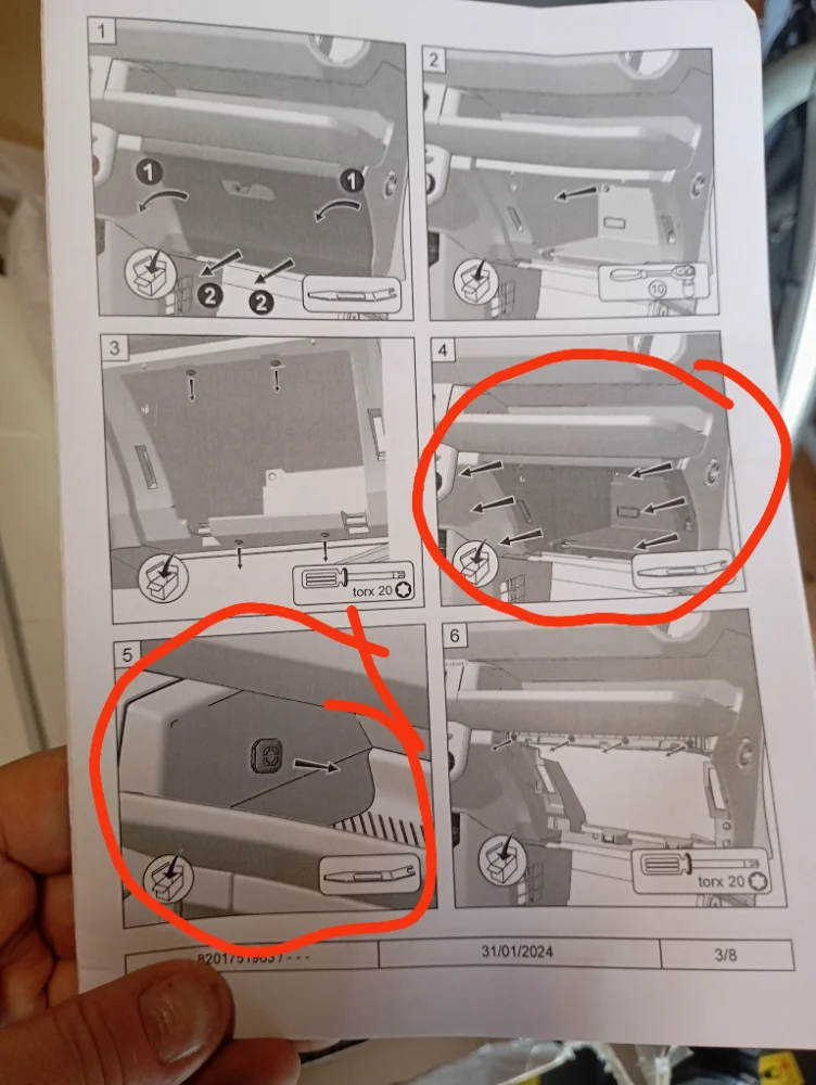

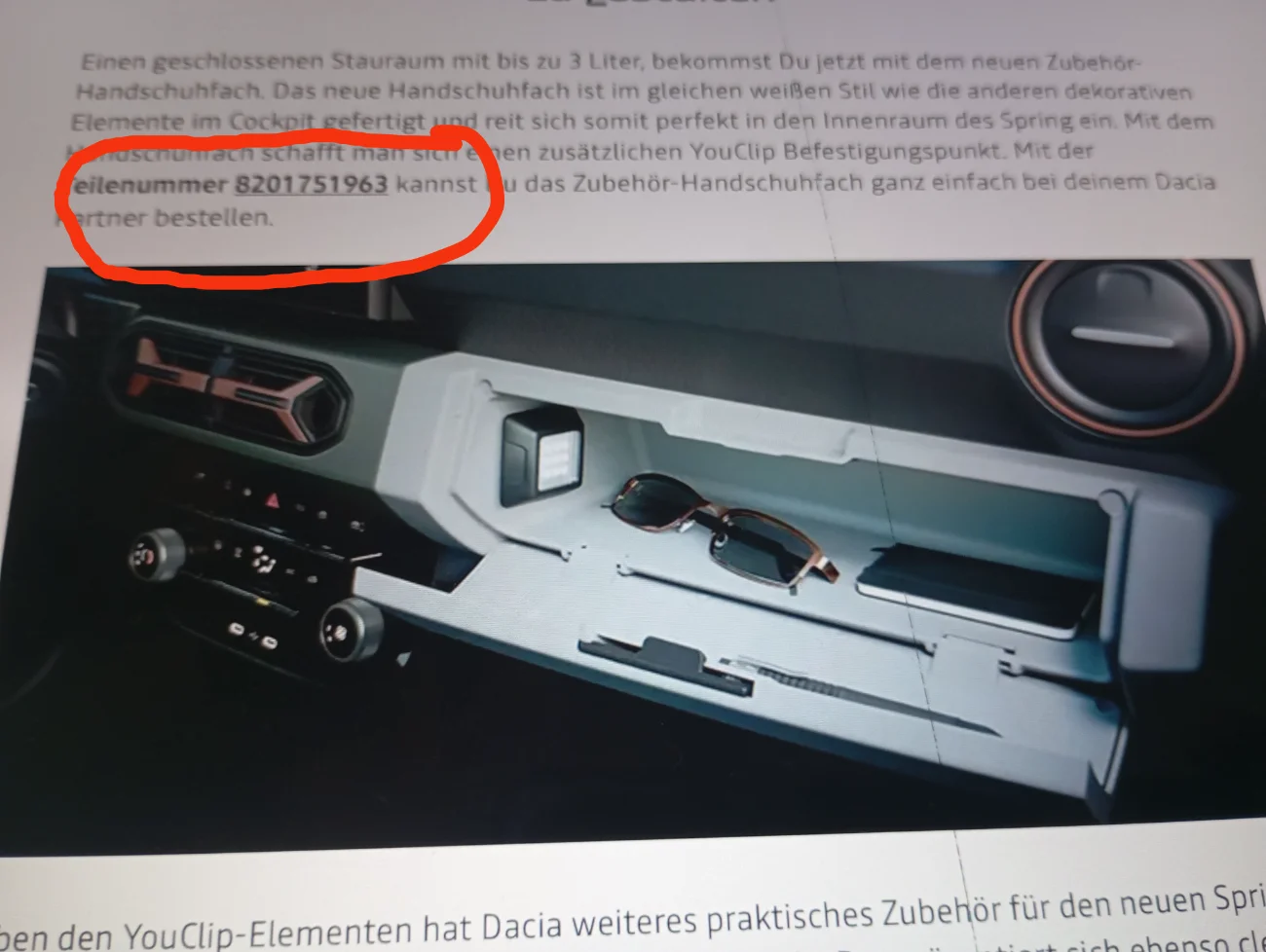

Guten Morgen , hat schon mal jemand das Handschuhfach ausgebaut beim Spring 2? Ich möchte mir das Zusatzhandschuhfach über dem normalen einbauen. Anleitung ist dabei, Schrauben sind kein kein Problem. Ich scheitere an den Clips. Trotz Kunststoff Montage Hebel bekomme ich die clipse nicht rausgeclipst.

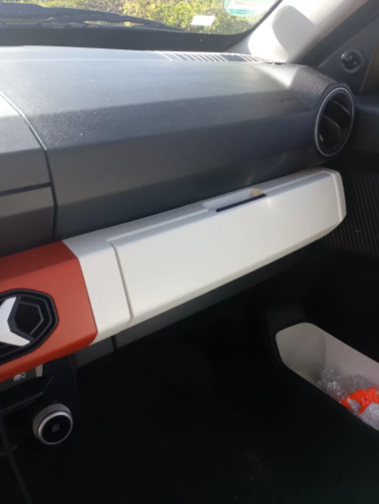

Das ist dann anstelle der offenen Ablage. Ich mache später ein Foto vom Handschuhfach. Meine Regierung hat mir aufgetragen erst die Gartenhütte fertig zu streichen.

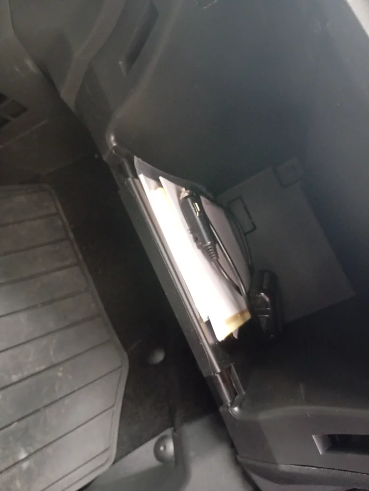

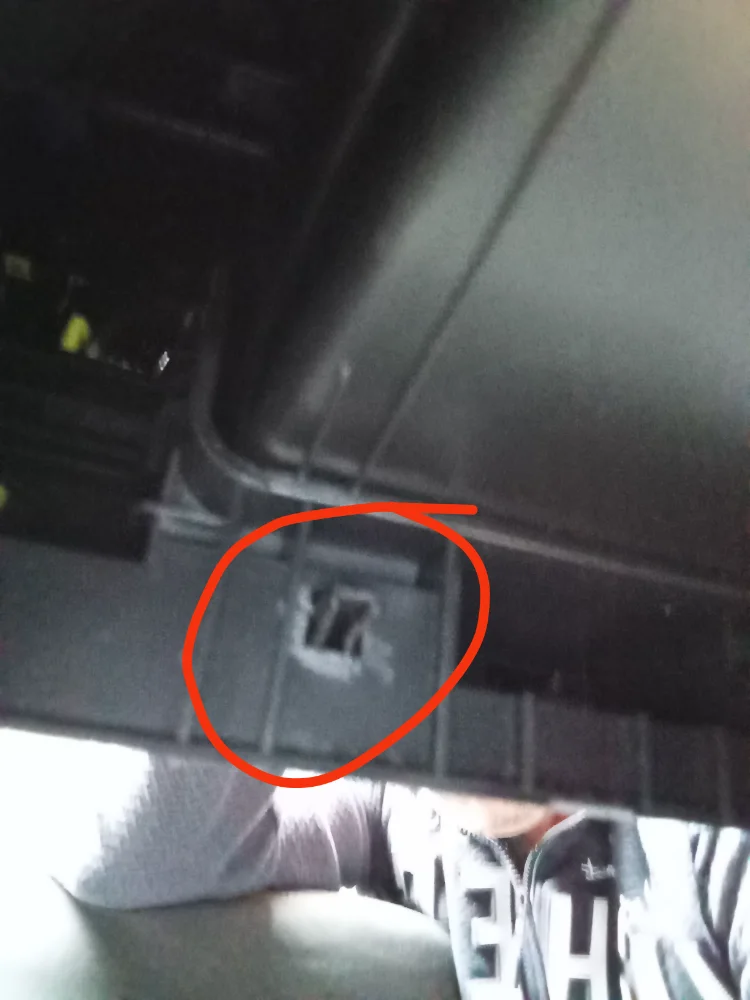

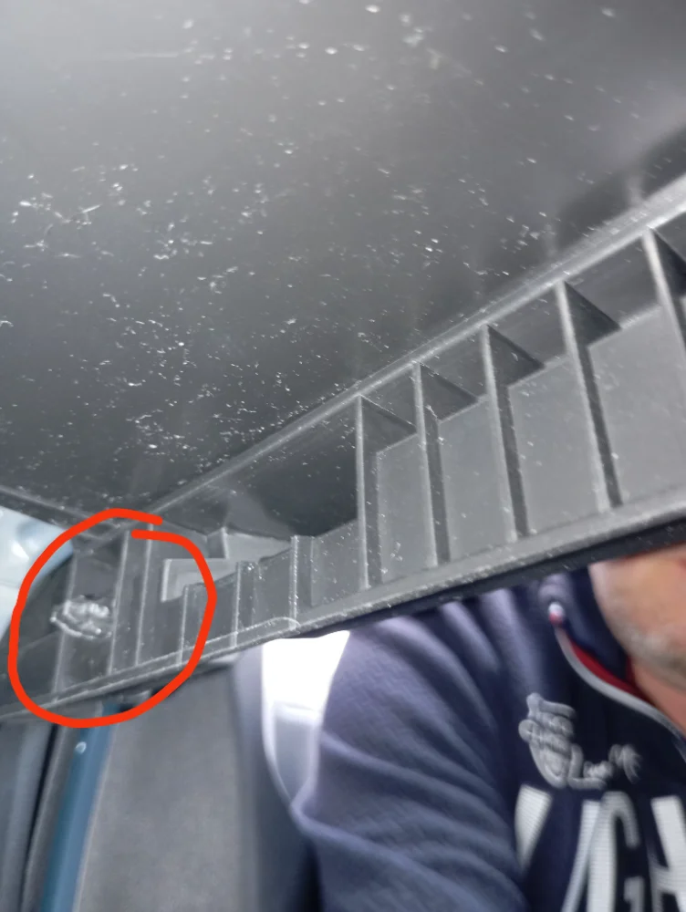

So meine Regierung ist arbeiten, endlich kann ich mich wieder um den Spring kümmern. Also Ausbau handschuhfachklappe und die 5 Schrauben ist kein Problem. Die 2 Haken ( rot markiert müsste Mann mit einer Zange zusammen gedrückt bekommen. Dann aber wie in der Anleitung das Handschuhfach ausklicken, da fehlt mir die Idee, weil ich auch mit den Plastikmontagehebeln nicht wirklich hinter das Plastik komme. Und mit roher Kraft traue ich mich nicht dran zu ziehen . Ich hoffe es ist jetzt so verständlich. Über eure Tipps freue ich mich. Danke Erik

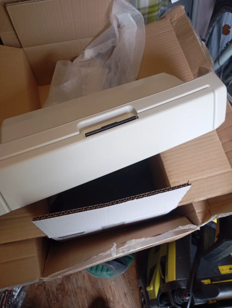

Neue Nachrüst- Handschuhklappe...mit TNr 8201751963..."Ganz in weis"🎵
Schau dir das Neuteil 📦 auch genau an:
Am Besten von Hinten/ seitlich, mit dem besonderen Augenmerk auf dessen neue, gegebene Befestigungs/ Arretierungsmerkmale:
🔍 Soll heißen, dass die bisherigen "Alt- Klip- Einrast" Stellen gerade von diesem Zubehörteil wieder mitbelegt werden...also alte= Neue Befestigungsstellen...zum Vergleichen...👀.
Viel Erfolg
Viel Erfolg

So es ist vollbracht, eigentlich ist es nicht schwer, aber krankheitsbedingt habe ich nicht mehr so viel Kraft in den Händen und Armen. Ein Bekannter hat mir geholfen, aber auch er hat geflucht. Falls noch mal jemand da ran will oder muß, ein kleiner Tip. Unter Punkt 5 wird gezeigt, das man den Youclip rausheben muss. Das ist nicht ganz richtig. Zuerst muss man das Innenteil des Youclip entfernen,( der dient als so eine Art Sicherung) , der hat so eine kleine Einkerbung, die man nur mit Vergößerung sieht. Wenn man den raus hat, kann man den Clip entfernen. Das ganze hat so ca. 45 Minuten alles in allem gedauert.
