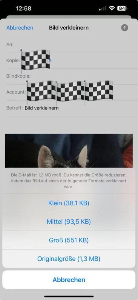

Beim iPhone ist es auch intuitiv, wenn ein anderer iPhone-Mensch mal einen Tipp gibt..
Also "einfach" das Bild via E-Mail an sich selbst versenden, weil vor dem Versenden kann man die Größe einstellen.
So in etwa:

Habe ein iPhone als Arbeitsgerät, das ich auch privat nutzen darf.
Eigentlich ist’s damit easy:
Erst Foto machen (liegt dann in „Fotos“)
Dann hier: „Bild einfügen aus Fotomediathek“ und klein/ mittel/ groß wählen, nicht Original
Oder das Bild anzeigen lassen und einen Screenshot machen...

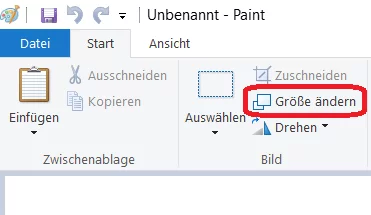

Damit machst Du Bilder kleiner... (y) :) (y)
