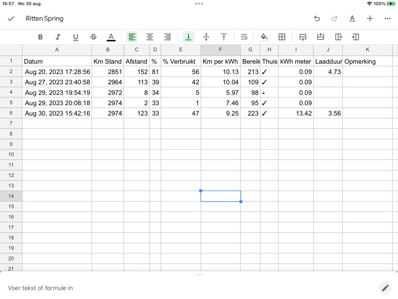

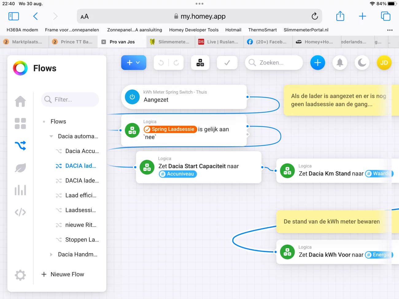

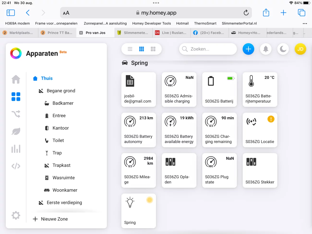

Ich sehe, dass mehrere Leute Home Assistant verwenden.
Ich auch, habe es aber Auch noch mit dem Homey Pro 2023 verbunden.
Und dann ist alles möglich! Flows schreiben Daten von jeder Fahrt automatisch in ein Google-Blatt.

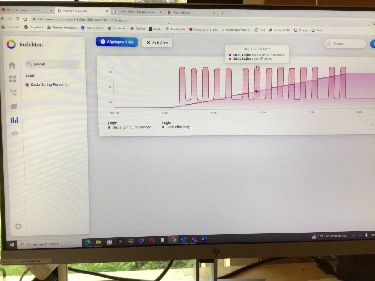

In einer Homey Grafik sehen Sie die Ladeeffizienz (kWh/%) im zeitlichen Verlauf über dem Ladefortschritt.

Home Assistant ist ein programma daB auf een kleine computer drehen kann. Damitt kan Mann lampen etc in haus schalten. Haus automatisierung. Es gibt Auch ein moglichkeit um Dacia daten ein zou lesen aus die Cloud. Das ist hier schon irgendwo beschrieben. (Google) Es gibt Auch ein haus automatisierungsgerat mit die name Homey. Das gerat kan daten auswechseln mit Home Assistant. Und wenn Mann auf dieser weise die Dacia daten in Homey hat, kan Mann tollen sachen machen.
In Homey kann Mann flows machen um daten zu ordern.
