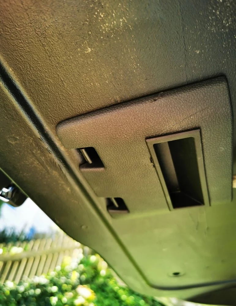

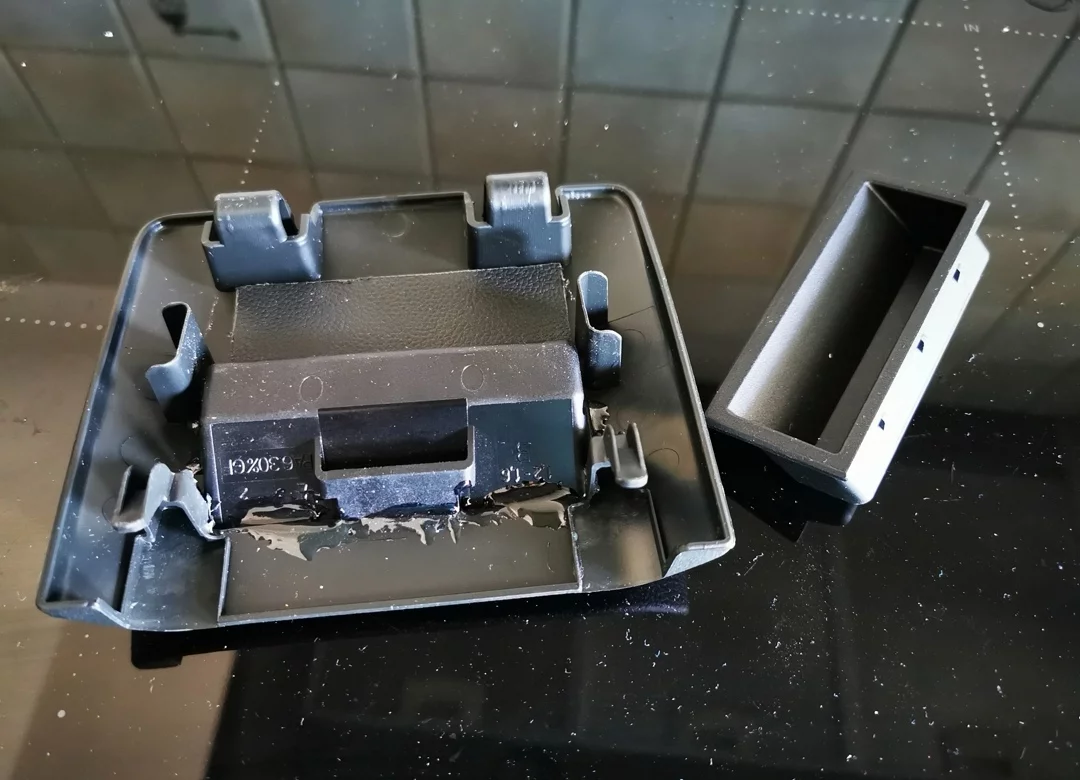

Ich habe in die verkleidung unter dem Scheibenwischer ein Griff eingesetzt.
Somit kann man den Kofferraum zumindest bis auf die Hälfte runter ziehen. Die verkleidung ist nur eingeclipst und lässt sich leicht entnehmen.

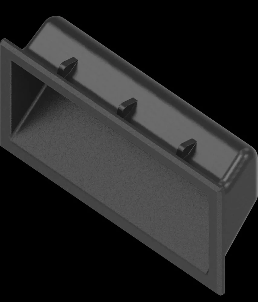

Schwirig ist nur ein Griff zu finden der klein genug ist aber dennoch eine gewisse Tiefe ausweißt.
Viele sind in der Größe für schiebetüren mit kaum Tiefe.
Ich hab das Teil auf Passform eingesetzt aber dennoch mit 2K Kleber fixiert. Das nur zur Sicherheit.
Die verbauten verlinke ich hier.
