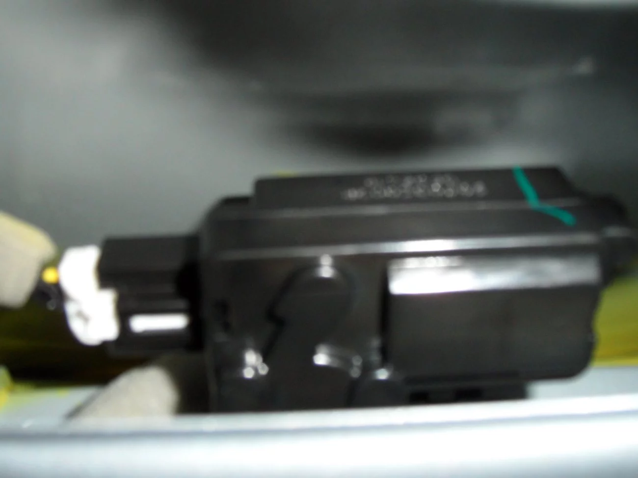

Ja es gibt eine Notentrieglung !!!! Habe ich gerade getestet.........Nehme die Plastikverkleidung ab und stecke deinen Zeigefinger oberhalb des Schlosses (links Steckerseitig) in eine Vertiefung und schiebe die Entrieglung nach rechts.....
Etwas fummelig aber es geht.

Die Notentriegelung hab ich getestet - funktioniert. Wie Leopino angemerkt hat, ist es fummelig, außerdem sind da scharfe Kanten drin, wo man sich die Finger verletzen kann. Und der Kofferraum muss vorher leer geräumt werden. Wir haben meist ein Kinderwage dort verstaut, der sich nur sehr unkomfortabel von Innen entfernen ließ.
