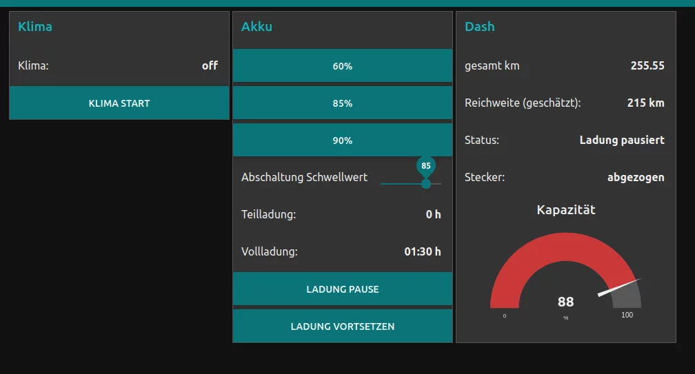

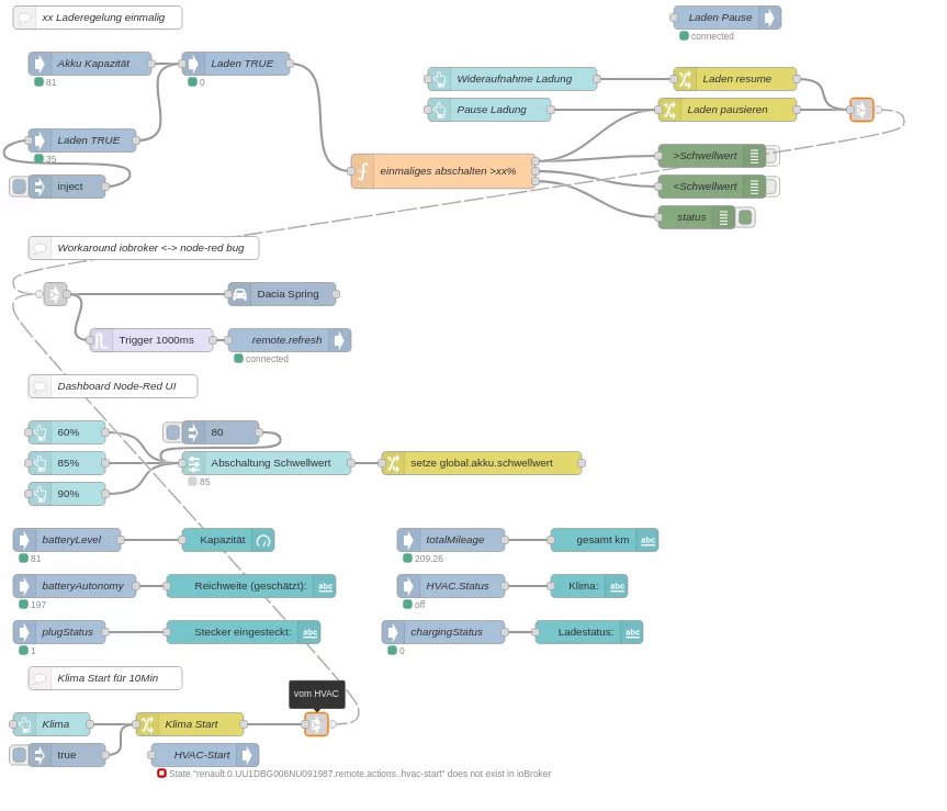

An meinem ersten E-Auto ist der Akku irreparabel defekt. Daher wollte ich bei dem neuen Spring im Vorfeld den Akku schonen.
Ich habe mir hier die Lösungen angesehen und gedacht, das geht vielleicht auch mit etwas mehr Komfort.
Ich nutze einen ioBroker als zentrale Sammelstelle aller IoT Systeme. Es gibt einen passenden Renault Adapter den ich hierfür einsetze.
Node-Red ist die Integrierte Version vom ioB und nutze die integrierte Schnittstelle.
Leider gibt es auch einen Bug und ich musste als Workaround für die Steuerbefehle auf das Plugin von Node-Red zurückgreifen.
Die Ladung wird einmalig bei > Schwellwert (>xx%) gestoppt. Danach kann die Ladung wider aufgenommen werden und der Akku wird auf 100% geladen.

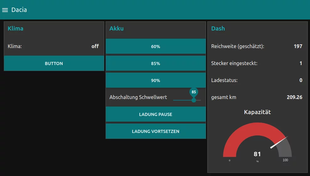

Der erste Blitz GUI habe ich mit Node-Red erstellt.
Das Ziel soll die ioB-VIS werden.
Bei Interesse stelle ich den Node-Red Flow gerne zu Verfügung.

Hi!
Verbrauchswerte etc. lassen sich leider nicht über die renault-api auslesen.
Deine ganze Lösung mit dem dashboard gefällt mir echt super! Wusste bisher gar nicht, dass es so etwas für NodeRed gibt...
Ich selbst nutze auch NodeRed für die Ladesteuerung. Als Schnittstelle nutze ich momentan einen Telegram-Bot, den ich über das Smartphone steuern kann. (Beitrag im Thema 'Ladung bei x% pausieren.' Diskussion zu Ladung bei x% pausieren. )
Über das Dashboard hat man visualisierungsmäßig halt schon deutlich mehr Möglichkeiten.
Vielleicht sollte ich mich auch mal damit beschäftigen 😅

Dein Beitrag zum Thema x% pausieren habe ich gelesen und hat mich inspiriert.
Die UI von Node-Red ist etwas gewöhnungsbedürftig bei der Einrichtung.

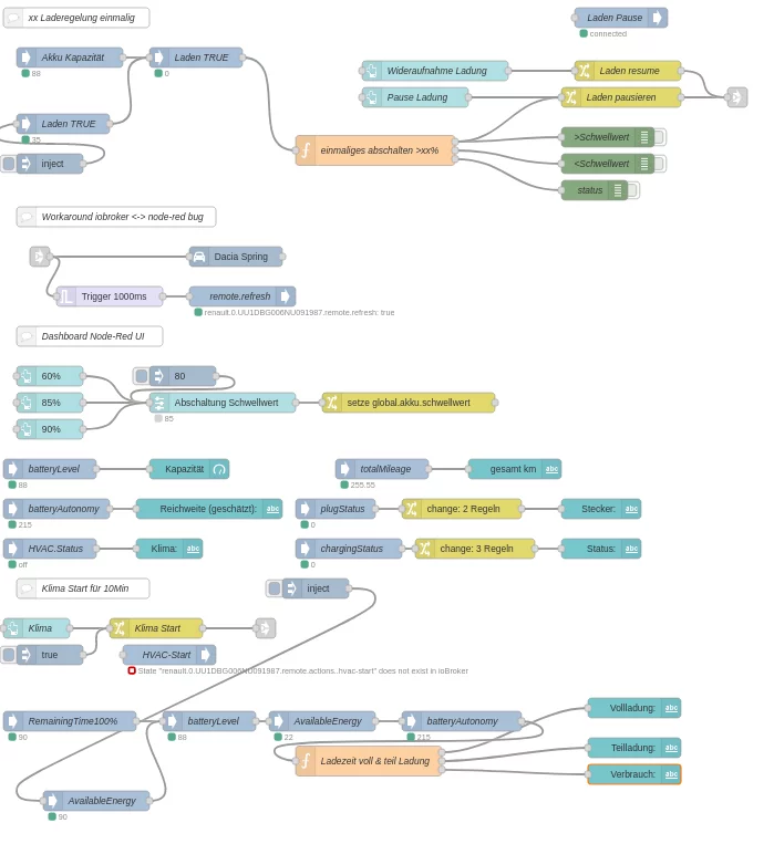

Anbei der aktuelle Flow als Bild

Hallo electra, mich interessiert Dein Flow. momentan habe ich die emaillösung nach lksp. Wie rufst Du das dashbord auf? geht das im Browser/ PC?
electra
Das Dashboard gehört zum Node-Red. http://<ip-node-red>1880/ui
Mein Flow nutzt die ioBroker Integration.
  • Flow_Dacia_Spring.txt

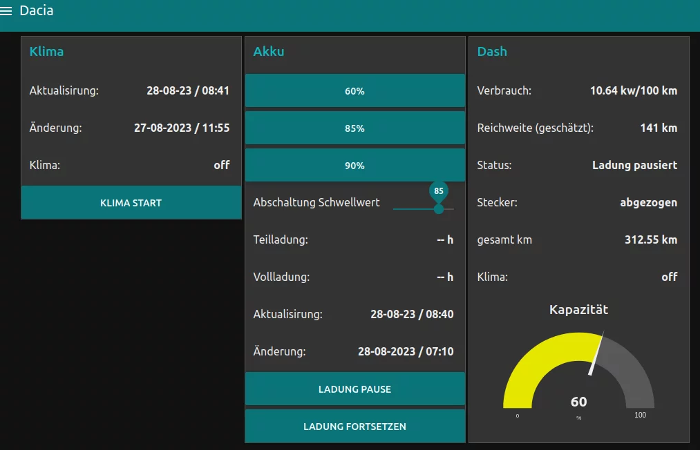

Aktuelles Übersichtsbild, wahrscheinlich wird es keine Anpassung mehr geben.

Habe noch die Zeiten für Voll & Teilladung mit aufgenommen.
Den Verbrauch auf 100% seit dem letzten Tanke und gesamt kann nicht ausgelesen werden?
