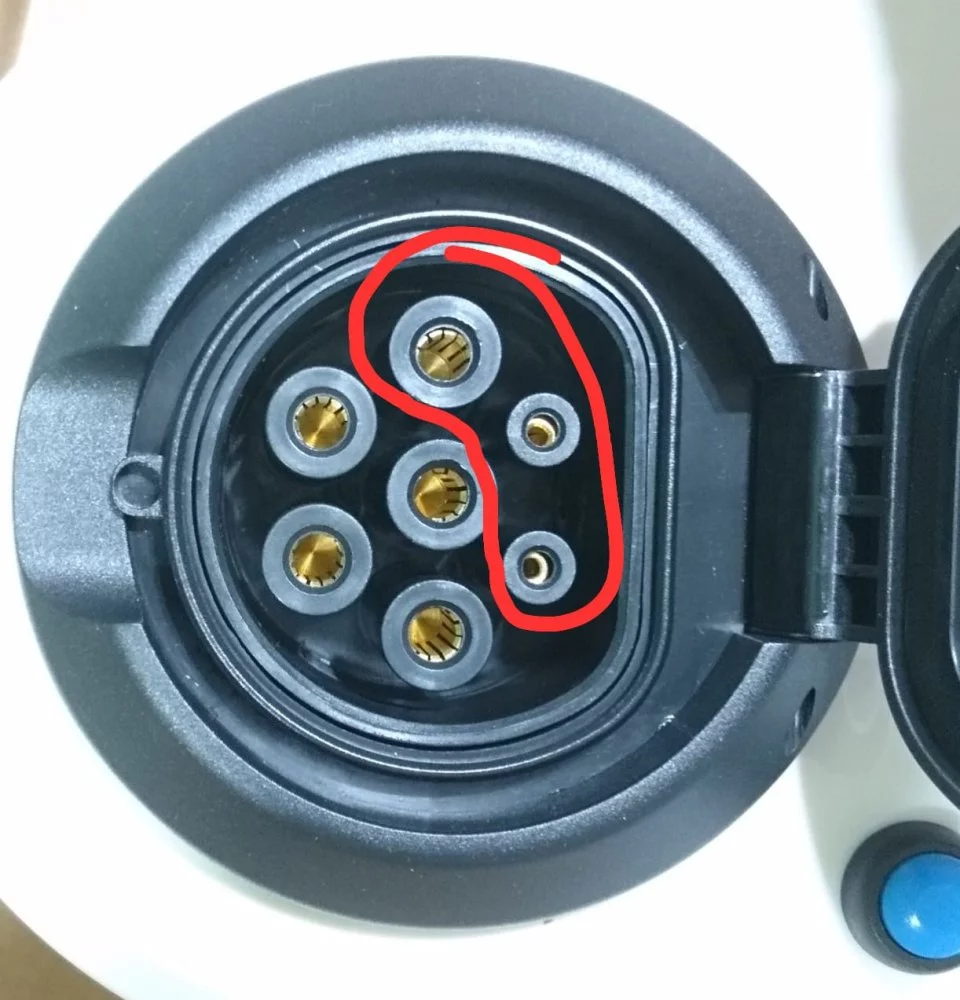

Bei der jüngst gelieferten Box eines Bekannten (ich war zufällig dabei), fiel direkt bei der ersten Begutachtung auf, dass die Metallkontakte teilweise deutlich außermittig (zum Kunststoffgehäuse) sitzen. Nachfolgend ein Bild, auf dem ich die drei "schlimmsten" Kontakte markiert habe.
Der Kunststoff ist wenig flexibel, so dass ich hier von einer erhöhten mechanischen Belastung ausgehe, die beim Anstecken über die Kontakte auf die Lötstellen innerhalb der Box wirkt. Auf die Dauer könnte das zu Rissen o.Ä. an den Kontakten / Lötstellen und damit zu hohen Übergangswiderständen (=Wärme) bis hin zum Brand führen. Das haben wir beim Hersteller nachgefragt und folgende Aussage bekommen:

Hier handelt es sich lediglich um den Kunststoff innerhalb der Typ2-Dose. Die Kontakte haben einen fix angeordneten Platz und sind somit bei jedem einzelnen go-eCharger am selben Platz.
Sobald ein Stecker angesteckt wird passt sich dieser Kunststoff natürlich an, sodass ein ständiger und stabiler Kontakt gewährleistet ist.

Mein Vater hat ebenfalls eine go-e. Auch bei ihm sind die Kontakte der beiden (kleinen) Com-Pins deutlich außer der Mitte. Dort sehen aber zumindest die Kontakte besser aus, die für die eigentliche Stromübertragung zuständig sind.

Bei den neuen Go E Chargern brauchst du dir wegen der Kontakte keine Sorgen mehr machen.
Die sind nicht mehr aufgelötet, bzw. sind entkoppelt zur Platine.
Dazu gibt es auch Bilder im Netz

Habe auch einen go-e, leider noch die ältere V2, aber meine Kontakte sind ok. Da wird bei dem von dir gezeigten go-e ein Produktionsfehler vorliegen. Erstmal wird wohl alle gut funzen, aber wenn das Plastik das 300ste mal zur Seite gedrückt wird :unsure:. Ich würde deren Antwort schriftlich aufheben und wenn es dann doch kaputt geht, reklamieren.

Ich behaupte mal, die Postion der Plastikführungen wird i.O. sein. Es sind die Kontakte innen, die nicht an der richtigen Position sind. Diese sind auch sehr steif, so dass die Kontakte beim Einstecken federnd aufgebogen werden.
