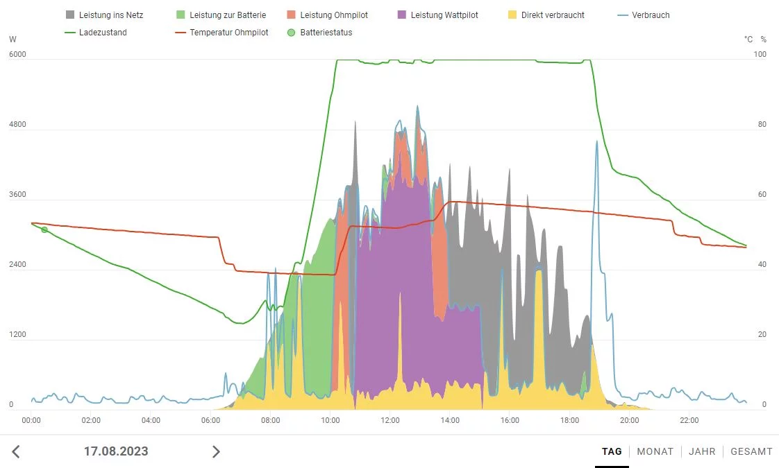

Das Thema ist jetzt zwar schon paar Tage alt - ich würde hier aber trotzdem die Fronius-Wattpilot-Lösung als sehr zufriedenstellend beschreiben. Das Überschuss-Laden klappt perfekt (siehe Screenshot).
