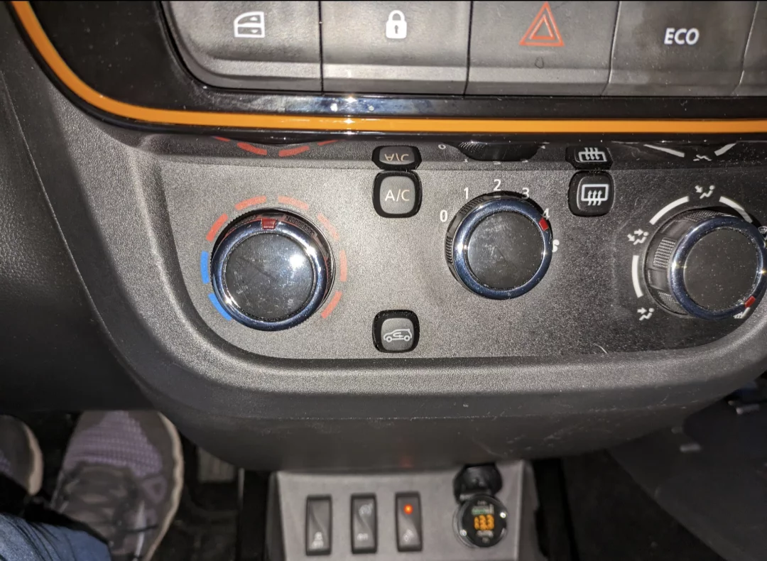

Ich sehe hier zwar keinen Tipp gegen die beschlagenen Scheiben, aber ich ärgere mich bald wieder über diese schwachsinnige Einknopfbedienung, bei der ich mich frage wie sowas eine Zulassung bekommen kann. Das Problem ist ja, dass bei Rechtsanschlag nur die Frontscheibe frei wird, aber die Seitenfenster beschlagen. In der nächsten Raststellung (Linksdrehung) kommt der Fussraum dazu und eine Stufe weiter zwar die Seitenscheiben, aber dann beschlägt die Frontscheibe wieder. Hat jemand von euch schon mal versucht die Antriebe für Seiten- und Fussraumlüftung zu vertauschen?
Die Idee finde ich interessant.(y)
So könnte man dosieren, wieviel der Gesamtluft auf Seiten- und Windschutzscheibe verteilt wird.

Man hört ja immer, man solle im Winter über die Klimaanlage die Feuchtigkeit entfernen.
Hierzu muss der Temperaturwählschalter aber logischerweise auf kalt stehen, ansonsten läuft der Klimakompressor logischerweise nicht an, oder?
Da ist mir meine Wohlfühltemperatur dann aber doch wichtiger als die des Fahrzeugs.
Nein: der AC- Schalter schaltet die Klima, und der Drehregler die Heizspindel. Geht also unabhängig voneinander.

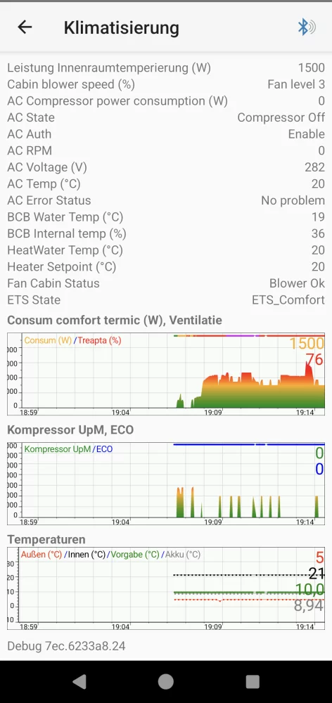

Nicht ganz. Ich meine mich zu erinnern, dass ich Versuche mit Klima gemacht habe um festzustellen wann die Klima mit welcher Leistung läuft:
Ab Heizung ungefähr Mittelstellung und darüber, ging der Klimakompressor aus. AC Leuchte blieb aber an. Ohne ECO.
Vielleicht kann das jemand mit CANZe+ verifizieren. Oder ich probier selber nochmal...
Oh - das hatte ich damals dann verpasst...
Wäre aber auch schade: Denn heizen UND gleichzeitiges entfeuchten durch Klimakompressor ergibt ja schon Sinn im Winter...

Ich habe es eben nochmal getestet und ein bisschen rumprobiert:
Bis exakt zur 12 Uhr Position (einschließlich) des Temperaturreglers läuft der Kompressor bei AC Betrieb. Wählt man wärmer startet der Kompressor nicht mehr. Auch wenn man länger wartet wegen des Intermittierens. AC Licht ist immer an. Lüfterdrehzahl irrelevant.
