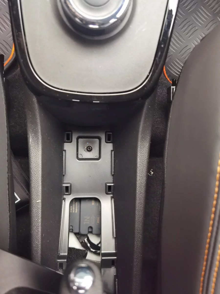

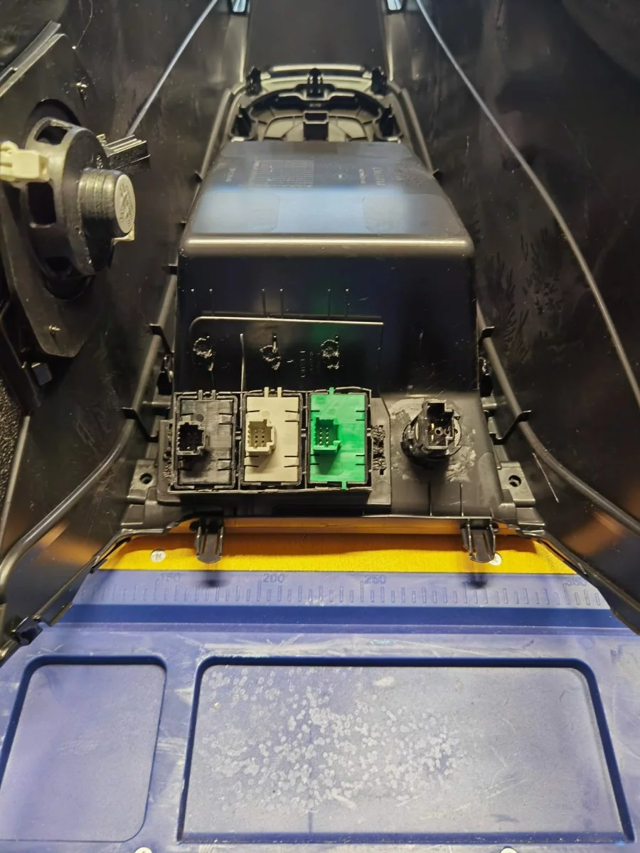

Hallo, da ich die USB Buchse des Radios auslagern wollte musste dafür zwangsläufig die Mittelkonsole einmal raus.
Ist kein Hexenwerk.
Insgesamt müssen 5 Verschraubungen gelöst werden, ( 3 Tx 20 Schrauben und 2 M6 Muttern ) und 6 Stecker.

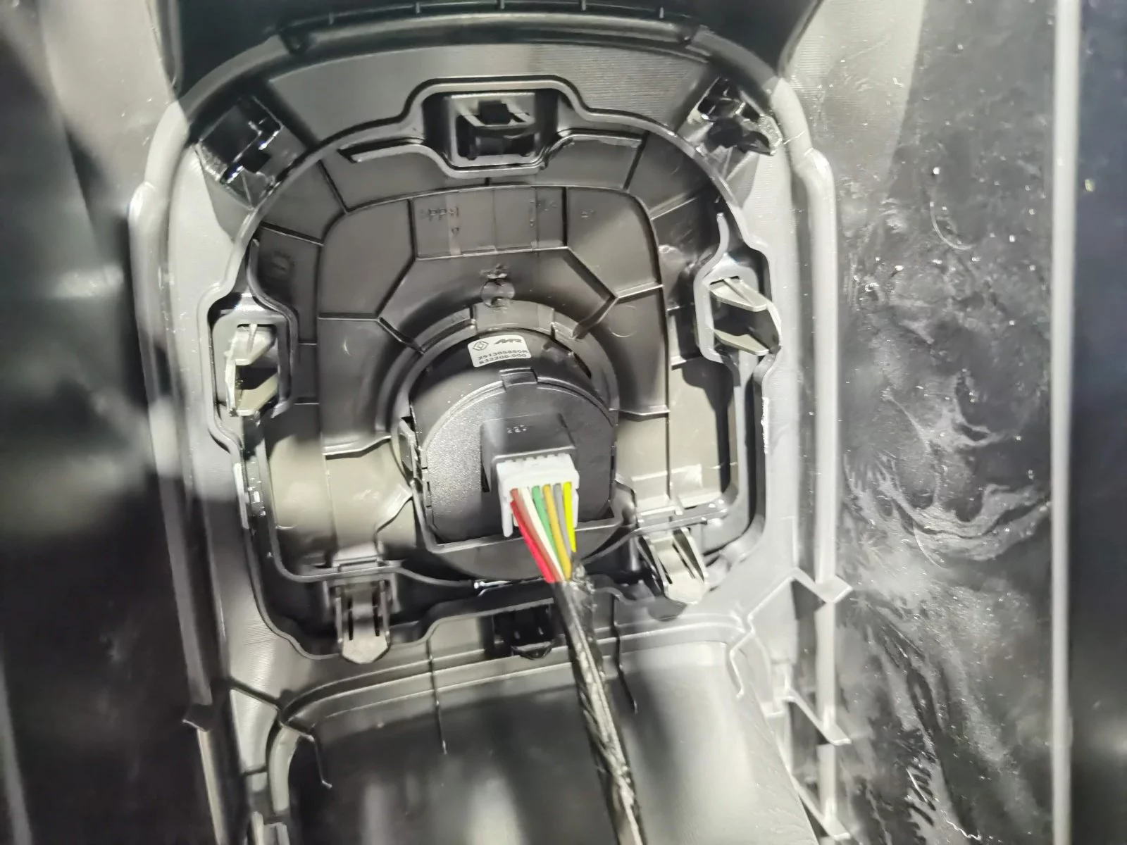

Die Stecker sind alle Codiert und Farblich unterschiedlich, passen somit auch nur einmal in den dazu passenden Schalter.
Die 2 6 Muttern findet man unter dem „Trittbrett“ im Fond, die Abdeckung ist nur gesteckt.
Eine TX 20 Schraube ist unter der Handbremsabdeckung versteckt, auch dies kann man einfach nach oben ziehen.

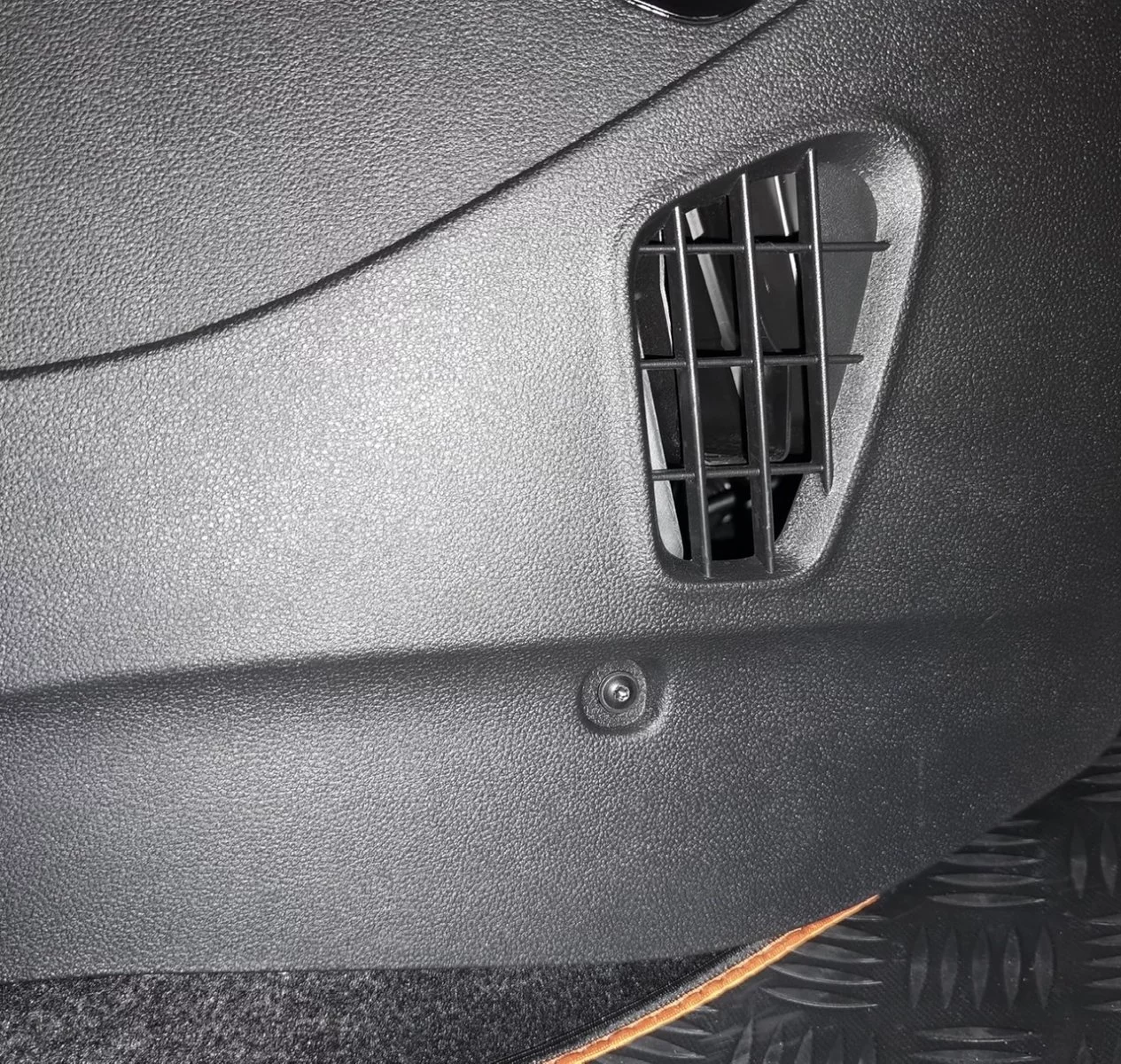

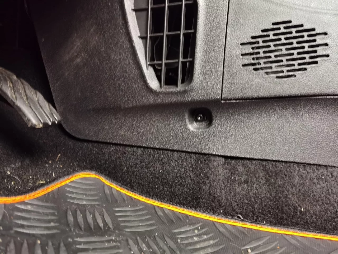

Die 2 letzen Schrauben sind jeweils Seitlich im Fußraum bei den Lüftungsgittern zu finden.

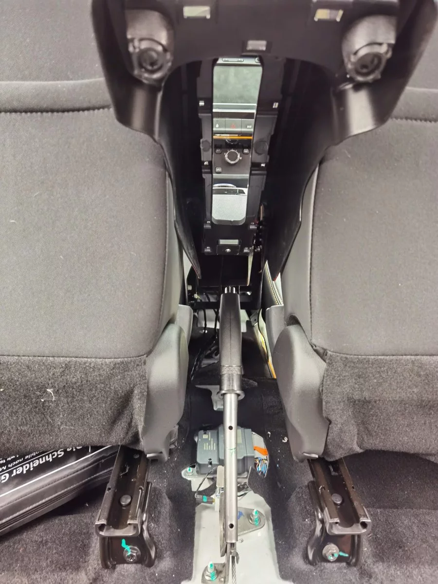

Danach die Konsole etwas nach hinten ziehen um sie aus den zwei Führungen im Armaturenbrett zu lösen.
Nun sollte man die Konsole lose in der Hand haben.
Jetzt muss man die Stecker der Schalter, Zigarettenanzünder kleinem Lautsprecher und Gangwahl von unten lösen, etwas fummelt geht aber ganz gut. Danach muss man etwas mit den Sitzverstellungen spielen und auch mit den Situlehnen um die Konsole nach oben ganz heraus zu nehmen.
Einbau in umgekehrter Reihenfolge.
Alles ohne Gewähr.
Scubi

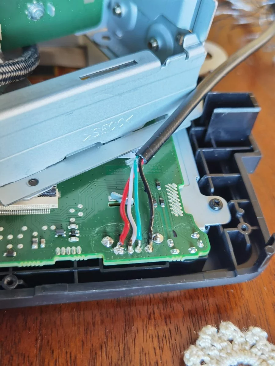

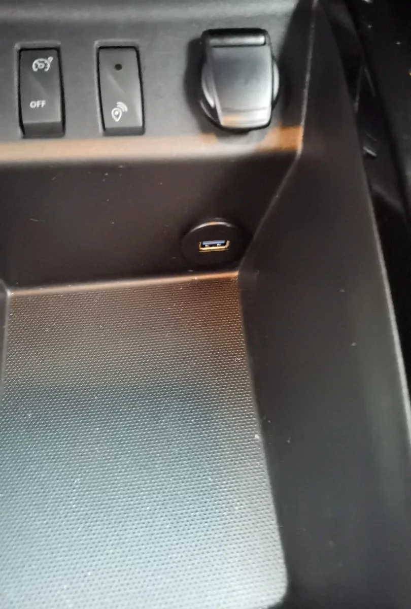

Folgendes Problem:
Dieser Anleitung gefolgt bis auf, dass ich ein verlängerungskabel angelötet habe. Dieses reicht bis in den Fußraum vom Beifahrersitz. Usb kabel von hier an das Handy- android Auto funktioniert
Buchse in der Mittelkonsole anschließen - usb kabel an das Handy- ladefunktion bricht ab und android Auto funktioniert nicht.
Hat jemand eine Idee?
Schicki78
Geseke
ComfortPlus/CCS/Orange/MY21
Am Radio funktioniert's und am angelöteten Verlängerungskabel nicht, verstehe ich das richtig?
Unsaubere Lötstelle, + und - oder die Datenleitung vertauscht?
Niermem2
Alles funktioniert. Wenn das USB kabel für das Handy direkt angeschlossen ist funktioniert es ohne Probleme. Wenn die buchse angeschlossen ist nicht mehr...
