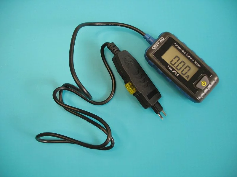

Es gibt mittlerweile einige Ausführungen, auch bei Amazon und Ebay.
Auch mit Adapter für unterschiedliche Sicherungstypen. Wobei diese leider oft am Stecker breiter sind als diese Mini Type hier.
Man kann sich also bei Bedarf einen eigenen Adapter schnitzen. Jedenfalls eine einfache Methode um einen 12V Verbraucher
zu untersuchen, auch alles was an der Steckdose irgendwann angeschlossen wird. Die 20A Sicherung kann man durch die
Herausgenommene ersetzen.
