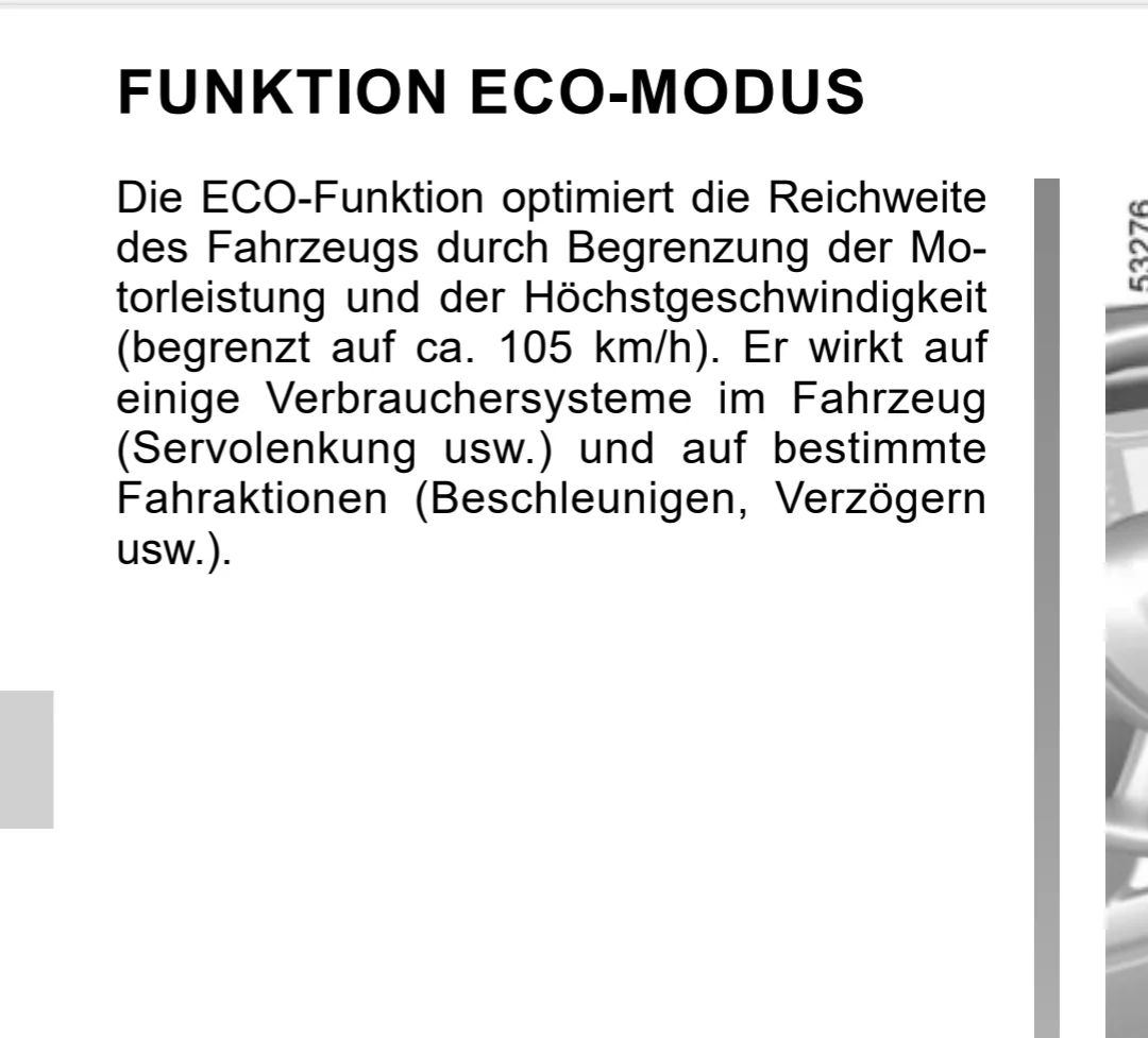

Auch die Heizleistungsreduzierung im ECO-Modus halte ich für eine Mär.
bei unserem Facelift aus 10/22, den wir in 12/22 abgeholt haben, mussten wir bei -8°C eine über 400km lange Überführungsfahrt zurücklegen. Dabei war es ziemlich deutlich wahrnehmbar das die Heizungsleistung im ECO-Modus geringer war, denn ich habe mir den "Allerwertesten" abgefroren. Erst die letzten 100km ohne ECO war annehmbar.
...dies steht aber explizit in der Bedienungsanleitung. Kann natürlich trotzdem eine Mär sein...
Hab ich in meiner nicht gefunden...
Vielleicht habe ich aber auch eine andere Version 🤔
Dafür steht die Servolenkung drin.
Merke ich aber auch keinen Unterschied:
