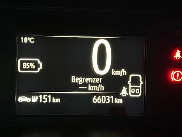

Heute Morgen erstmalig beim Losfahren:
Traktor No. 5
bei Kilometerstand 66031.
Einen Kaffee später (keine 10min.), alles wieder schick. Auf weiteres rattern und filmen hab ich diesmal verzichtet, ist ja ausführlich auf YouTube dokumentiert.

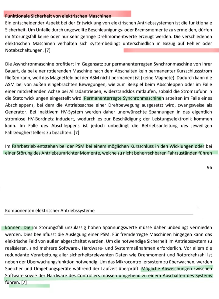

@Schabadu, schau mal ~ ab Seite 90,
Kapitel 2.2 Elektrische Maschinen...top interessant...Dacia Spring mit PSM...
Spring-zula*161123 19 Mai 2024
Meine Empfehlung: Handbuch , Einführung in elektrische und elektrifizierte Fahrzeugantriebe,
einfach mal reinschauen und stöbern...Bettlektüre hihi
Von Peter Fischer, Raphael Weinberger, Institut für Fahrzeugtechnik, TU Graz, Nov2022!

Auszug Handbuch
