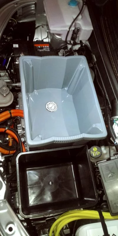

Habe zwar mit dem Suchbegriff "Frunk" etliche Themen gefunden, aber keines, welches sich explizit damit beschäftigt, also hier mein Vorschlag für einen schnell baubaren sehr preiswerten Frunk:
-schwarzes Siebdruckbrett 800x600x9, Bauhaus, 16,80€
-M6 Gewindestange, Edelstahl, Bauhaus 2,60€
-D8 Alurohr, Bauhaus 1,36€
-3 x M6 Stopmutter 5 x U-Scheibe D6 (aus dem Keller ), M6 Schraube
-Alusteifen ca. 4 cm breit, 27 cm lang sowie einen 16 cm lang, ca 3mm dick (aus dem Keller )
-große Kunststoffkiste, Thomas Philipps, 2,98€ (Stapelbox 180Grad ca. 20L, Art. Nr. 004084563008)
-kleiner Farbeimer, Thomas Philipps, 1,99€ (Farbeimer 8 Liter mit Ausgießer, Art. Nr. 4251007225958)

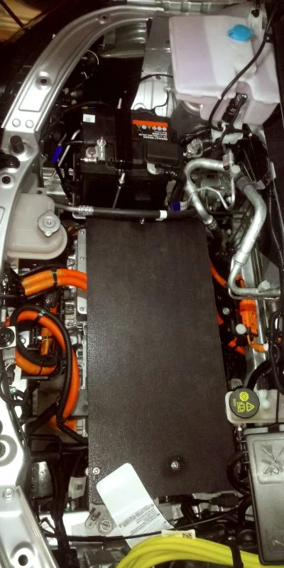

Auf diese Weise schwebt das Brett 1 cm über dem Motor:
-Brett auf 30x60 sägen, Kanten ggf. in der Nähe von Kabeln anschrägen/entgraten
-Gewindestange 2 Stück auf 17cm sägen und in Motorlager linke Fahrzeugseite einschrauben (Gewinde bereits vorhanden)
-Alurohr 2 Stück auf 14,5 cm sägen, auf Gewindestangen als Abstandshalter stecken, je eine U-Scheibe oben drauf. Mit Pappendeckel Position der Gewindestangen auf Brett übertragen, 6,5mm Löcher bohren, Brett von oben für Stopmutter ansenken
-Alustreifen in Z-Form biegen, untere Länge 16cm wird in Fahrtrichtung hinten unter Batterie geklemmt, Höhe 5 cm, Auflagelasche für unter Brett 5 cm
-2. Alustreifen in Fahrtrichtung vorne ebenfalls als Höhenausgleich unter Batterie legen
-Brett und Lasche mit M6-Schraube durchbohren und befestigen
-Beide Kisten mit je 4 Holzsschrauben auf Brett befestigen.
