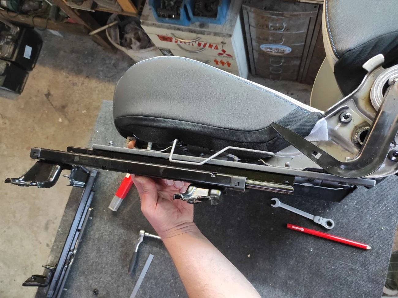

Zum Thema, ich hab mir vorgestellt die Originalen Haltepunkte in der Bodengruppe zu nutzen, darauf einen Adapter zu montieren und dann darauf wieder den Sitz+ Schienen setzen und fertig...
Naja, nach der Demontage vom Fahrersitz habe ich meinen Plan geändert, denn die Original Schienen haben unten noch Bolzen und Gedöns dran, das war mir zu aufregend und zu umständlich umzusetzen.
Neuer Plan, die Schienen vom Sitz trennen und dazwischen Adapter fertigen, welche im montieren Zustand den Sitz weiter hinten halten- gedacht, gemacht!

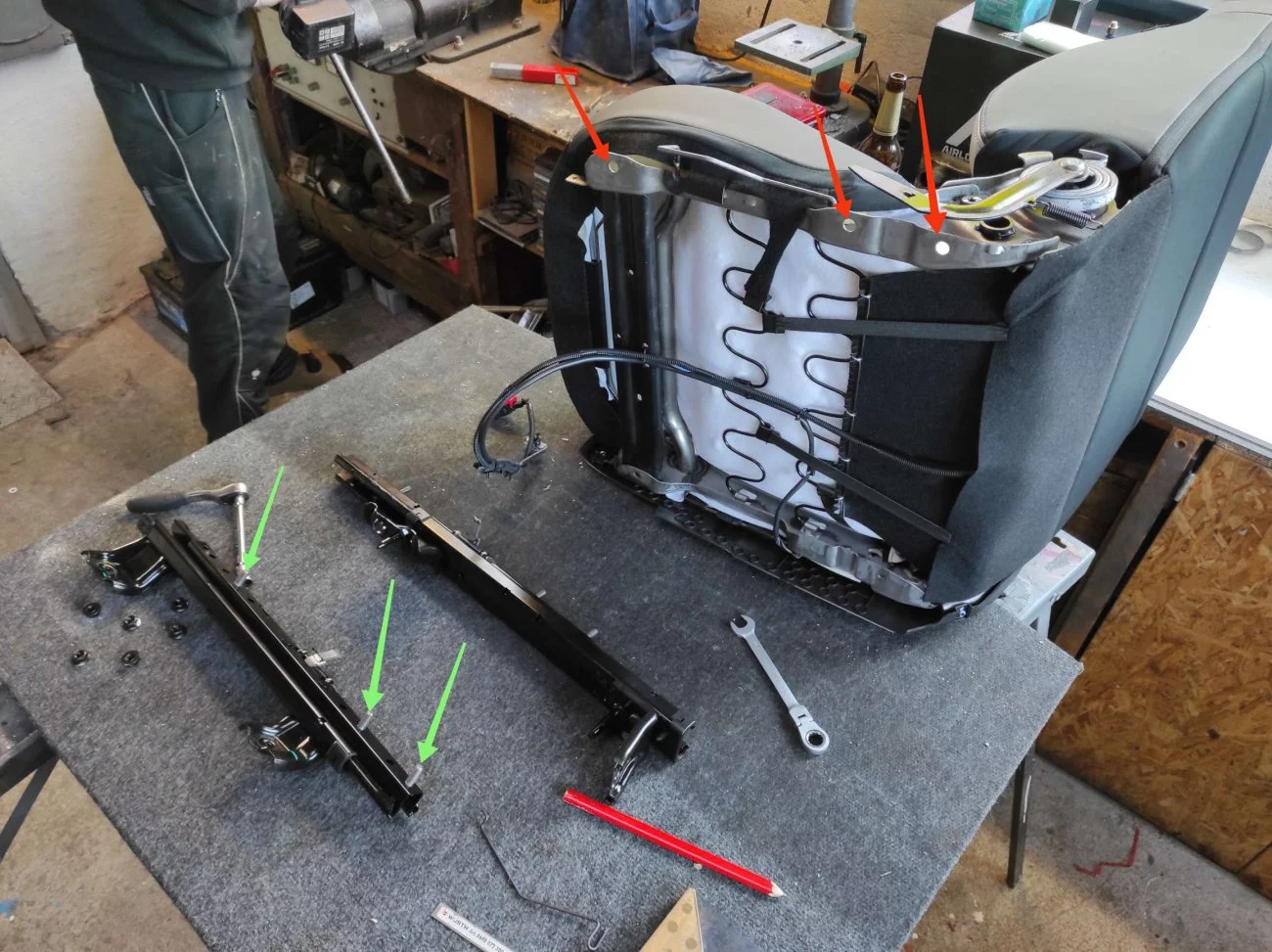

Sitz Demontage, Pfeile Rot zeigen die Original Löscher am Sitz.
Grün zeigen die Original schrauben auf der original Sitzschiene.

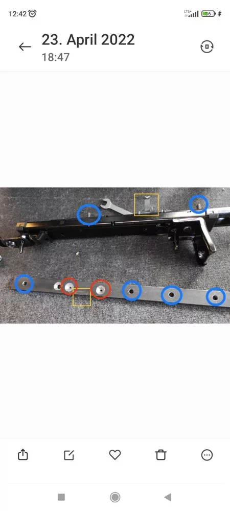

Laufschiene und Flachstahl.
Blau zeigt die Original und die geänderten Löcher (Versatz der Löcher bei mir um 77mm).
Rot zeigt Vertiefung, die ist notwendig weil auf der original Sitzschiene kleine Erhebungen sind und der Stahl nicht Plan aufliegen würde. Gelb zeigt die Aussparung durch Schuppscheibe welche nötig ist für das funktionelle bedienen der Sitz Entriegelung.

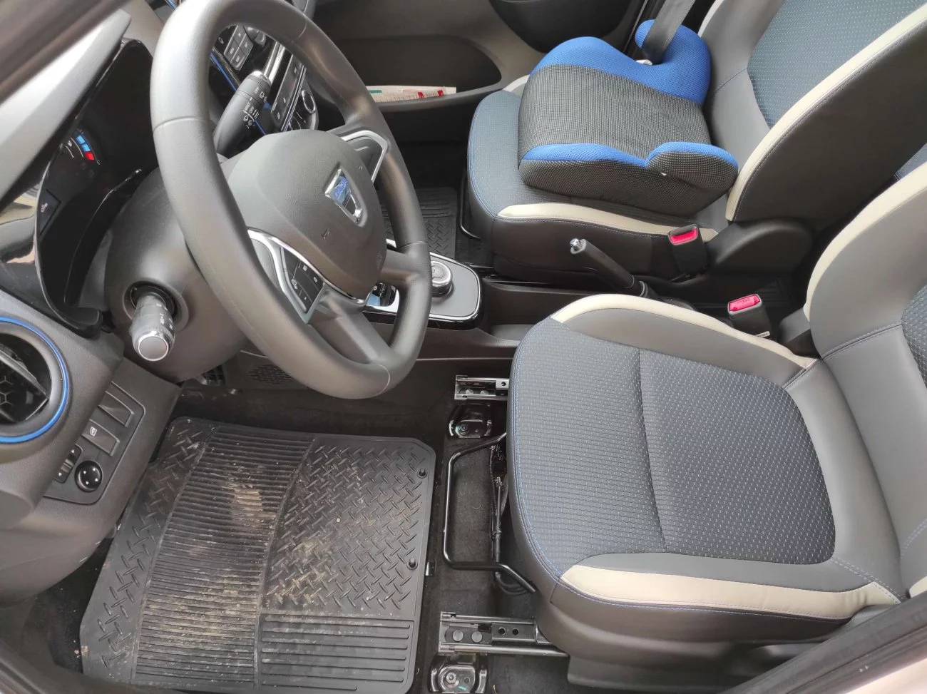

Ansicht im montierten Zustand im Fahrzeug. So ist es nun optisch bei hinterster Rastung von Sitz.
Achtung, bei der Montage der Wippe (Sitz Entriegelung) ist diese falsch herum zu montieren (Hebel nach unten- original zeigt nach oben) sonst bekommt ihr sie nicht montiert weil jetzt etwas stört unterm Sitz.
Die Feder welche die Wippe zurück zieht ist händisch zu verformen bis die Funktion wieder hergestellt ist.
