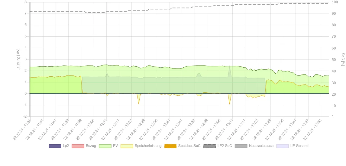

Heute war trotz der flachstehenden Sonne kurze Zeit genügend Überschuss um ein Auto zu laden. Et voilà es funktioniert mit dem Spring.
Folglich kann ich festhalten dass mit der OpenWB sowohl die Abschaltung bei überschreiten eines voreingestellten SoC, wie auch die PV-Überschussladung funktioniert.

Schade das es keine Unterbrechung gab hat ja durchgehend geladen
Das “ladung fortsetzen " der APP nach Abschaltung der Überschuss Ladung ist ja auch exterm wichtig
PS du hast hast einen ganz schön hohen Haus Verbrauch der liegt ja fast bei einem kW durchgehend
Oder ist das eine Firma mit Server und ein paar Rechnern
