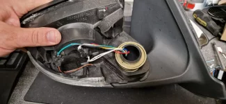

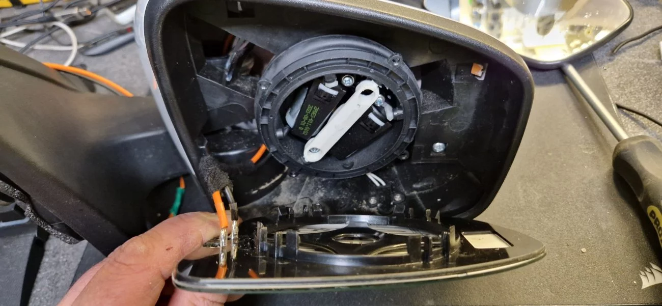

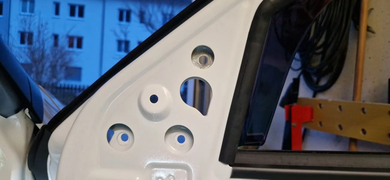

So, nun hat auch mein Spring die Heizung in den beiden Außenspieglein.

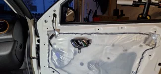

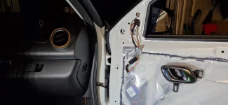

Angesteuert werden diese über die Heckscheibenheizung, hierfür ist auf der Fahrerseite (Unterhalb vom Sicherungskasten) im Kabelstrang ein dickeres Gelbes Kabel (einmal Kontrollieren) was die +Zuleitung zu der Heckscheibenheizung ist. Dieses habe ich etwas geöffnet und ein kabel mit Sicherung (5A) dran gelötet. Daran sind beide Spiegelheizungen (+) angeschlossen.
Masse habe ich an einer der 3 Schrauben vom Spiegel entnommen (kurz etwas Blang schleifen und dass (-) kabel mit einem Kabelschuh versehen und dann mit dem Spiegel angeschraubt.

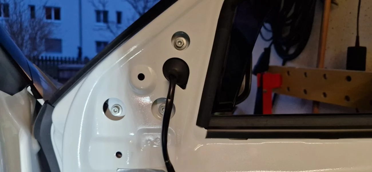

Etwas fummelig ist die (+) Leitung vom Spiegel mit den anderen Kabeln mitführen und durch die Kabeltülle bei der Türe durch und dann schwupps an die neue Sicherung dran.
Zum Spiegel:

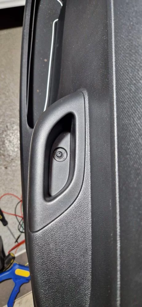

Türverkleidung abmontieren.
Spiegel stecker lösen.
Spiegel mit 3 Schrauben demontieren.
Glas Ausklippsen- mit vorsicht und es geht relativ leicht.
Dann die 3 kreuzschrauben lösen und den antrieb raus nehmen.

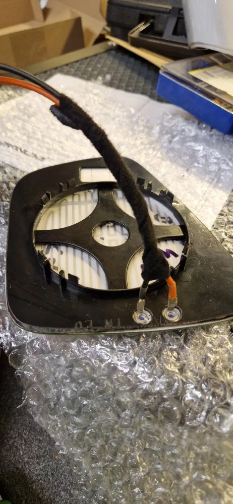

Weiter gehts mit der großen der 3 kreuzschrauben (dient zur fixierung von der Abdeckung) danach kann diese mit lösen der beiden clips abgenommen werden, dann kann man ganz leicht die beiden kabel durchziehen die man an dass neue Spiegelglas angelötet hat (ich hab 1,5mm²). Ps bei dem heizelemt gibt es kein + oder -!!
Anleitung nur auf eigene Gefahr und ohne garantie auf richtigkeit meiner seits.
Hoffe es hilft den einen oder anderen.

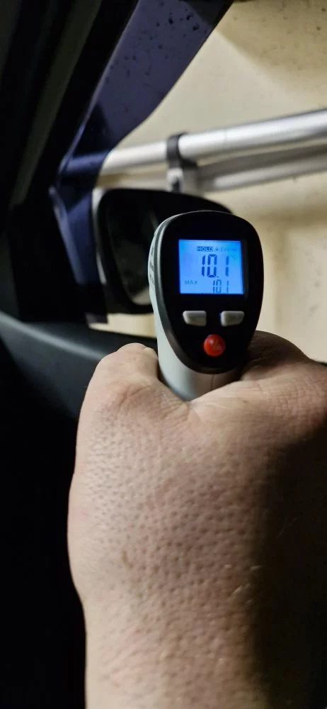

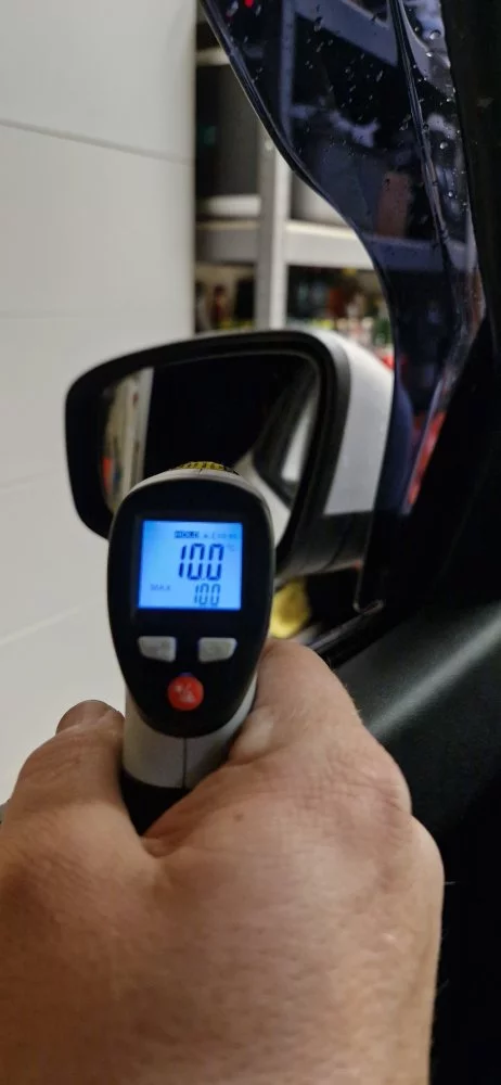

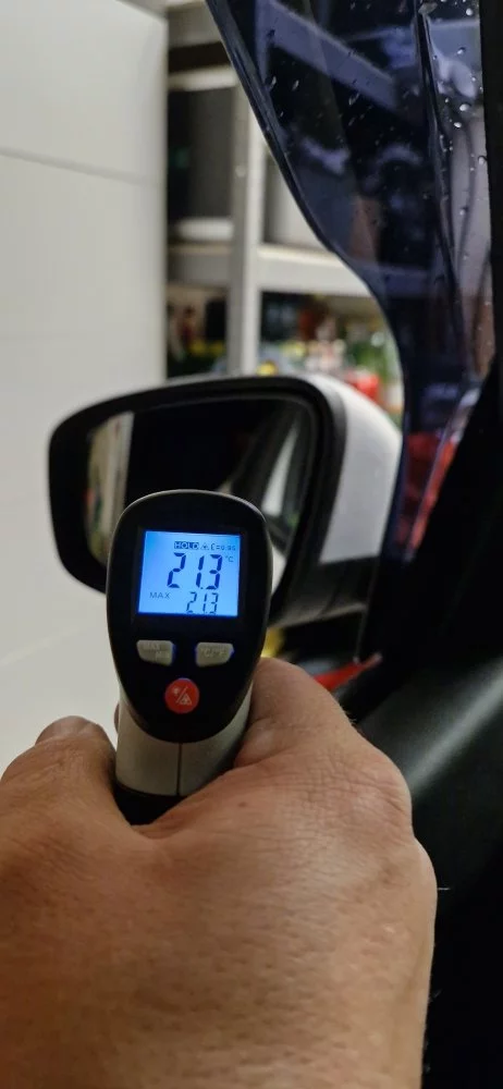

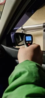

Aufheizen hat ca 1min gedauert.

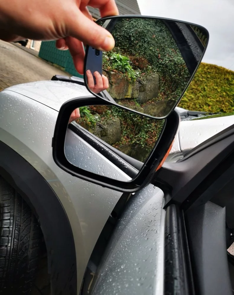

Ich habe dem Hersteller mein Spiegel als Muster gesendet.
Was mich nur etwas stört:
Der original hat eine stärkere Wölbung und man sieht mehr als auf den Nachbau.
Gegen Gebühr machen die auch eine Tönung in Blau.
Leider aber auch nur blau.
Bei Bedarf einfach den Hersteller ASG Autooglas anschreiben.
Peda.1986
Ich hab fertige bei asg bestellt (direkt ohne ebay) asphärisch beheizt. Hätte ich gewusst dass sie auch in den vorhandenen rahmen die gläser machen hätte ich ihnen meine glatt zugesendet.
Asphärisch is schon fein
djsunair
Hemer
@Peda.1986 Ne, die haben nur von dem Muster das Maß abgenommen und eine Kopie (Randlos) erstellt.
Ich bin aber noch mit den alten zugange. Leider hab ich ein geschrotte.
Mal schauen was ein neuer bei Dacia Kostet o_O

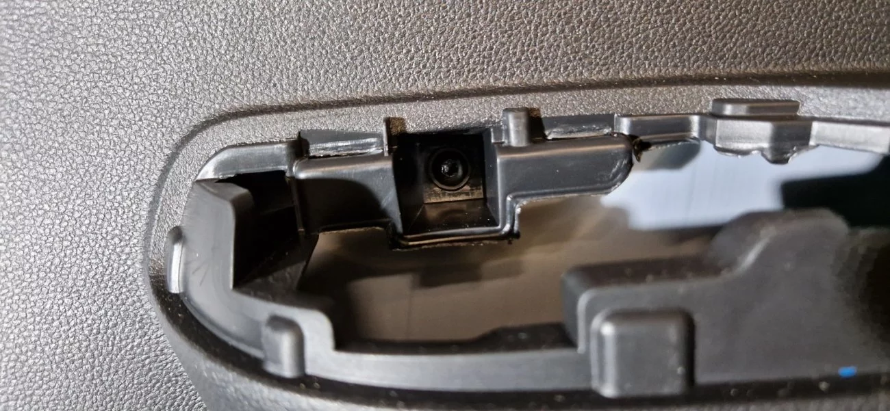

djsunair
Hemer

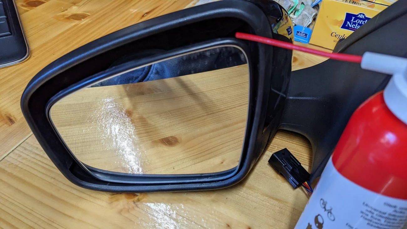

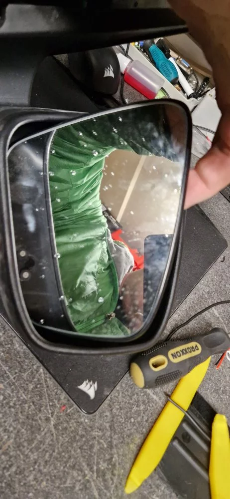

Es ist schwierig wenn man die Spiegel nicht flach legen kann, will ihn aber nicht zu oft ausclipsen.
... Bild 2 zeigt ein Problem welches vermutlich nur ich hab :ROFLMAO::unsure:
Sollte ich mit dem Projekt weiter kommen, gibt es hier natürlich Informationen, aber erstmal :coffee:⏱️

so ist es bei meinen asphärischen, Außen leichter Knick für etwas mehr Weitwickel. Ist nett aber nMn auch nicht mehr
djsunair
Hemer
Ich hab mich für Konvex entschieden, also auf der gesamten Fläche "verkleinerungsspiegel" statt nur am Knick.
Asphärisch hat nur den Vorteil das man auf der großen Fläche alles 1:1 sieht. Das finden manche angenehmer um Abständen einzuschätzen.
