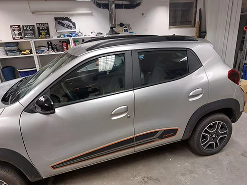

Die Reling habe ich nicht entfernt bekommen. Also am Auto lackiert.

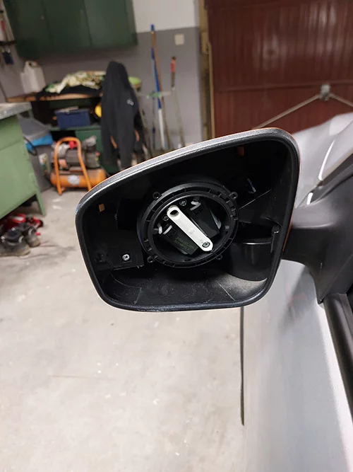

Den Spiegelkappe kann man abbauen.

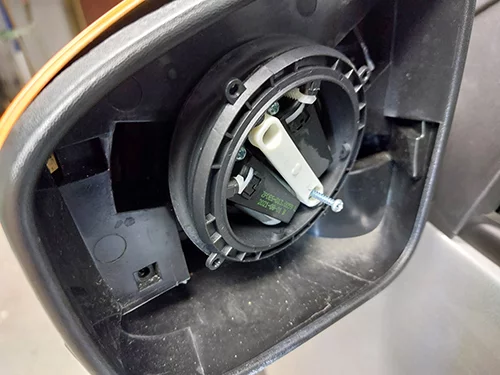

Als erstes den eigentlichen Spiegel rausziehen. Ist nur geklippst.

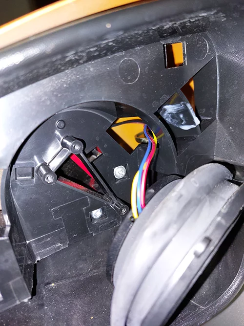

Dahinter sieht es so aus:

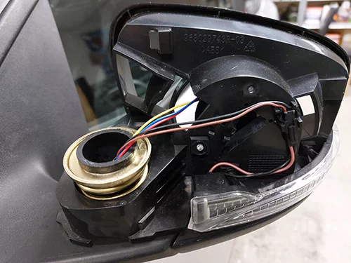

Die linke Schraube kann drin bleiben, ist für den Blinker. Die anderen drei Schrauben im Kreis entfernen.
Die schraube rechts mittig hält die Kappe. Außerdem gibt es noch 2 Klipse die mit einem Schraubenzieher gelöst werden müssen.

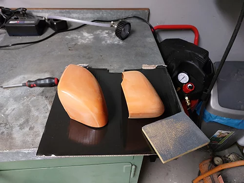

So sieht es dann nackt aus.

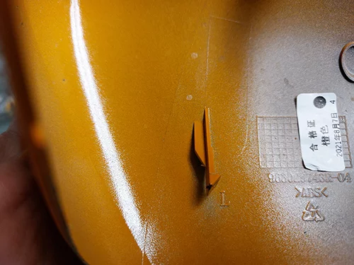

Einer der Klipse.
Spiegel und Reling leicht anrauen. Hinterher reinigen und dann nur noch mit Handschuhen arbeiten, damit kein Fett mehr auf die Bauteile kommt.
Ich habe durchsichtigen Kunststoff Primer zum grundieren genutzt. Eine schwarzen Glanzlack und Klarlack.

Meine Vermutung zur Reling. Wenn die auch mit ähnlichen haken wie im Spiegel versehen sind, dann hat man keine Chance die lackierten Teile zu lösen ohne die ganze Reling zu entfernen und dann von Innen zu lösen. Ob man die Reling dann wieder sauber befestigt bekommt, ist eine andere Frage. Angeblich ist Sie ja mit einem doppelseitigen Klebeband befestigt. Da ich aber mit einer Checkkarte drunter kam, könnte es auch sein, das die Reling einfach mit einem Industriekleber an wenigen Punkten geklebt wurde.

Zufällig auch die Leitungen gemessen, wann Strom fließt? Nur wenn Zündung an? Nur wenn geblinkt wird bzw. der Spiegel Positions Knopf betätigt wird? Das Spiegelglas lässt sich leicht aushebeln?

Nein, keine Messungen gemacht. Man muss ein wenig Kraft aufwenden um den Spiegel zu entfernen. Muss ja aber auch so sein, sonst würde er von alleine abfallen.
