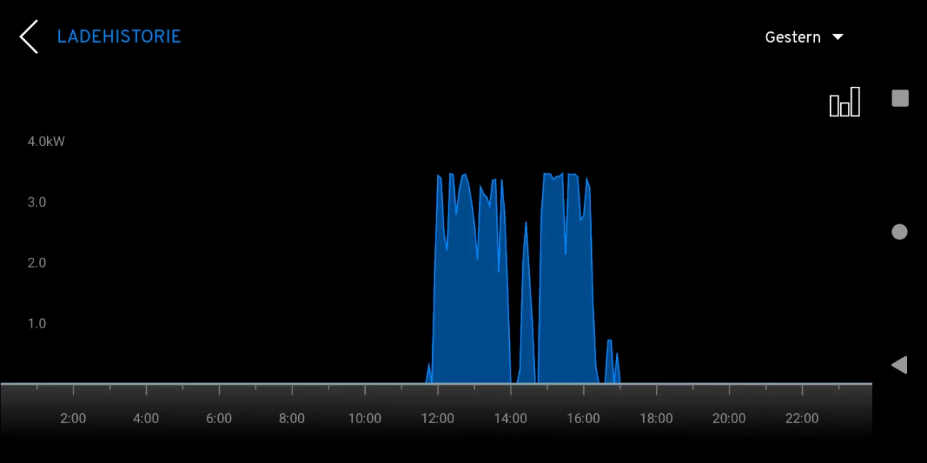

Das ging über zwei Tage, 4 kWh am Freitag, am Samstag kam gar nichts, 11 am Sonntag.
naja Qälerei... Ist sicher nicht überragend effizient; wenn ich den bewusst bei schwankendem Sonnenschein laden möchte stelle ich auf ECO um.
Bei Überschuss ist mir allerdings die Effizienz reichlich egal; Strom vom Dach ist ausreichend billig.
Mich hat eben überrascht dass er sich allein vollädt.
Mit Quälerei sind bestimmt auch die Schütze gemeint, die ja kein ewiges Leben haben, bezogen auf die Schaltvorgänge.
Und bei 20x an und aus für 8 kWh (Beispiel!) würde ich auch von Quälerei sprechen.
Überschussladeautomatiken ohne oder mit falsch eingestellten Verzögerungen, führen zu einer solchen verschleißintensiven Anzahl an Schaltvorgängen.
Kannst du auslesen, wie oft die Ladung unterbrochen wurde?

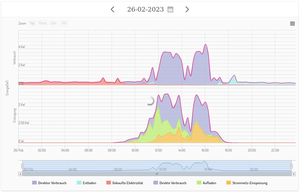

Ich habe mal einen Screenshot des Ladeverhaltens von Sonntag beigefügt.
Sieht mir aus als hätte es 5 Unterbrechungen gegeben; kurz vor 12:00, 14:00, 14:45; 16:30 und 17:50 etwa, sowie eben das ständige Anpassen an die gerade eingespeiste Leistung dazwischen.
Legt man da den den Verlauf der PV-Erzeugung sowie die Last dagegen, passt das gut zusammen:
Da wird der Einbruch sowie der kleinne Zwischenpeak zwischen 14 und 15 Uhr herum deutlich.

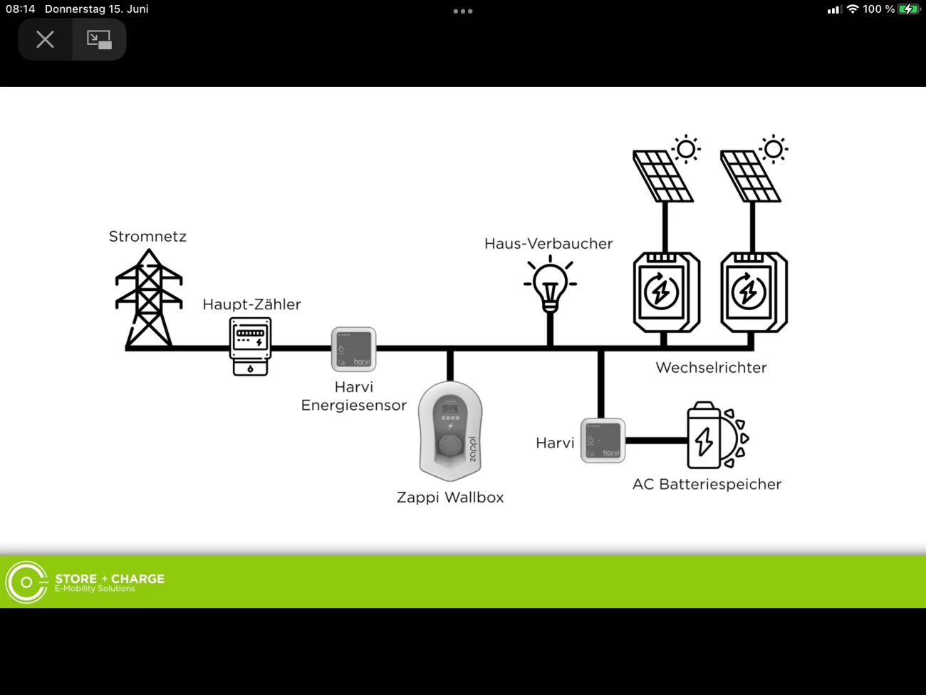

Dabei habe ich dies gefunden, die Zappi kann auch eine Info über AC Laden bekommen, oder geht das nur mit einen Extra AC Speicher ?
Warum ist das notwendig? um zu vermeiden das Strom ausm Netz entnommen wird?
Also quasi die Möglichkeit zu haben 100% ausm Akku zu laden? ( Eco+)
Ansonsten speist der Akku solange und soviel er was zur Verfügung hat und den Rest nimmt die Zappi (Eco) ausm Netz.

Ich denke mal , um der Zappi zu sagen das Sie den Strom aus dem Accu nehmen soll und nicht aus dem Netz.
Habe dafür noch nichts weiteres im WWW gefunden.
Moin
Das dient der Überwachung, falls ein AC Speicher da ist kann die Zappi nochmal deutlich intelligenteres Lademanagement betreiben, z.B. in der Priorisierung zwischen Auto und Hausakku, sowie insgesamt mehr Daten anzeigen.
Bei mir zum Beispiel ist der Akku DC gekoppelt, daher merkt merkt die Zappid diesen nicht.Wenn man dann in den Einstellungen nicht aufpasst kann es den leerziehen beispielsweise.
Voraussetzung ist aber eben ein AC gekoppelter Akku.
