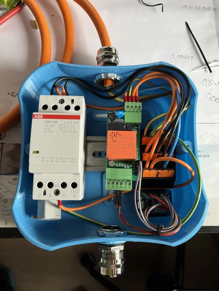

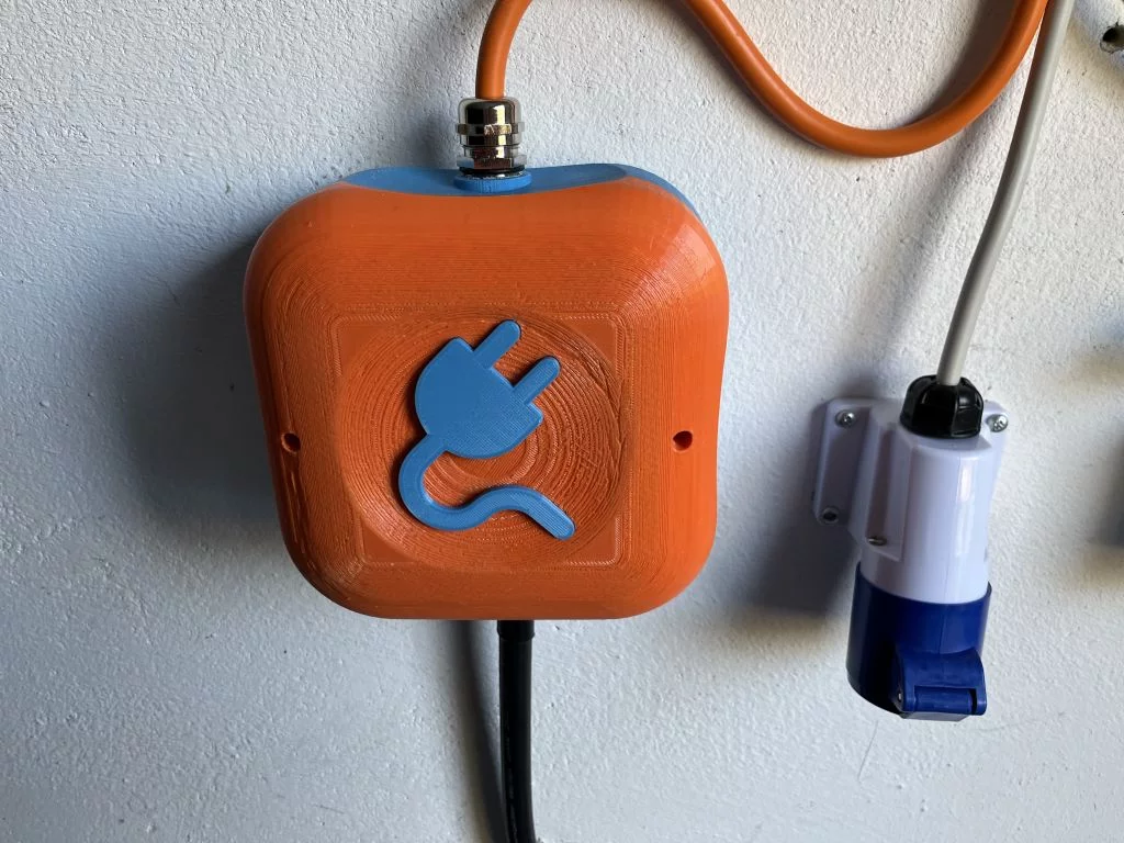

Wallbox Eigenbau aus folgenden Teilen:
Gehäuse von Thingiverse: Diskussion zu "Wally" DIY wall box for electric vehicle by JeCarve
Wago Klemmenhalter auch auf Thingiverse gefunden.
EVSE Board von evalbo
Wemos D1 mini mit EVSE-Wifi Software

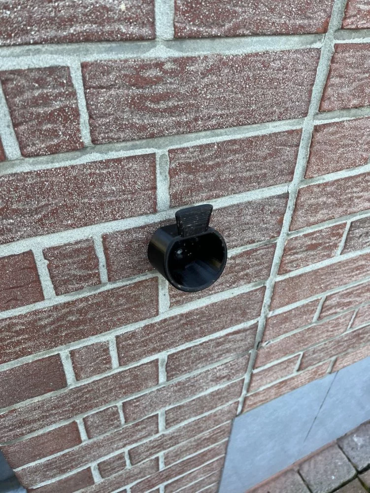

Kabel/Stecker Halter auch von Thingiverse in PETG gedruckt.
Es fehlt noch der 1P Stromzähler mit S0 Schnittstelle
Ausgelegt für 12A max Ladestrom ( begrenzt über PP Widerstand und in der Software ) Wert kann in der App ( html Seite auf dem Wemos ) zwischen 6 und 12 A eingestellt werden.
Geladen wird 1phasig und alles ist entsprechend abgesichert und verkabelt.

@djsunair : Billiger kommt man nicht weg, wenn man ein qualitativ hochwertiges Kabel nimmt.
Hier weiss ich aber wer es gebaut hat.
Ich kann von 6 bis 16A in 1A Schritten den Ladestrom bestimmen
Habe eine Anbindung an meine Hausautomatisierung
Kann per RFID ( wird noch eingebaut) den Verbrauch per Nutzer ablesen
Festinstallation und kein Umbau auf CEE Stecker Kombinationen
Anbindung an PV Anlage
Späterer Umbau auf 3Phasen und somit höherer Ladestrom möglich.
Und noch etwas, der Standby Verbrauch vom gekauften Ladeziegel war 3,6W und von meinem Eigenbau 1,2W.
