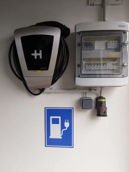

Moin @Piet
Ich habe auch die Heidelberg Energy Control diese Wallbox ist dumm genauso wie die Eco Home.
Die Einstellung der Wallbox was die Leistungsabgabe angeht ist abhängig von der Verkabelung und Absicherung der Hausanlage.
Bei mir ist sie mit 3 x 16 A abgesichert somit kann ich 11Kw rausbekommen. Soweit die Theorie. Für den Spring bedeutet das bei 1 Phasigem Laden und einer Absicherung von 3 x 16 A wie bei mir ca. 3,6 Kw die Stunde. Wenn Du eine Wallbox mit 22 Kw hättest (muss aber beim Netzbetreiber angemeldet werden und ist mit der Heidelberg aber nicht möglich) könntest Du 7,2 Kw laden.
Eine Einstellung auf 80% ist sowohl bei der Heidelberg als auch beim Spring nicht möglich. Auch der gezogene Stromverbrauch ist nicht sichtbar dafür muss Du einen Zwischenzähler in die Unterverteilung einbauen.
Die Heidelberg ist mit einer Steckdose zu vergleichen wie im Haushalt Stecker rein zum Staubsaugen z.B.
ich gebe Dir nochmal ein Foto von meiner Anlage

ich gebe Dir nochmal ein Foto von meiner AnlageJ
