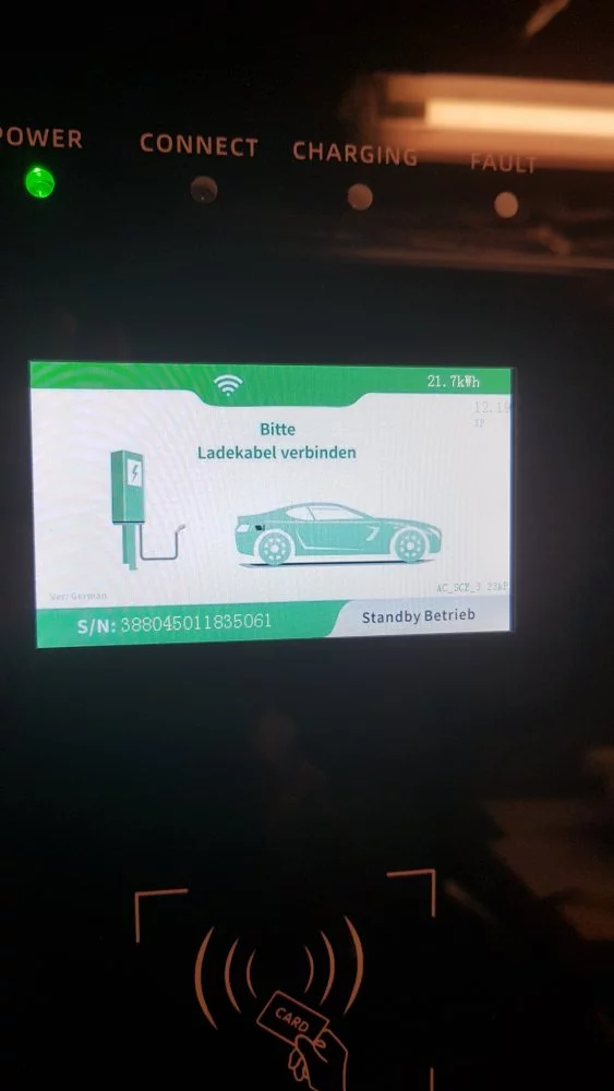

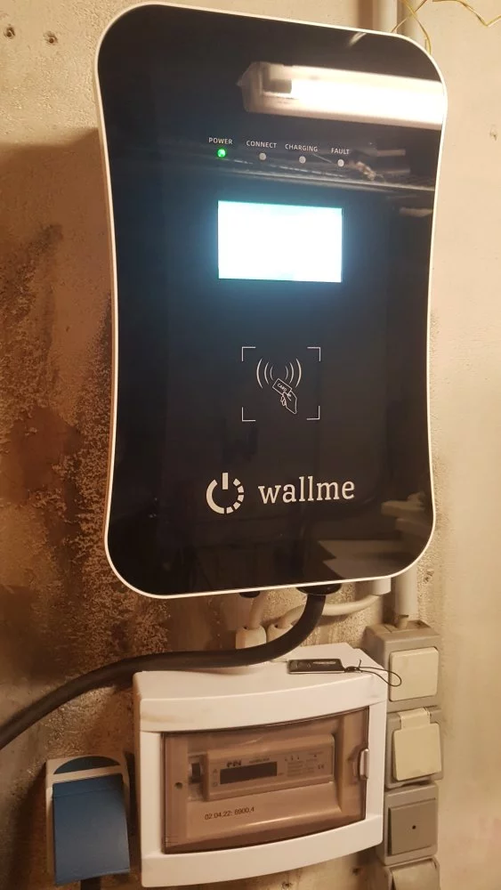

Ich hatte die Box bereits im Apr.22 gekauft und extra 5x2,5 in die Garage gelegt. Der Spring wurde am 6.12. geliefert. Jetzt stellt sich heraus, daß die WB scheinbar nicht startet, sie hat zwar eine IP Adresse vom WLan aber beim Start bleibt sie im Startmodus hängen, es fließt kein Strom. Der VK will beim Hersteller anfragen, hat aber Bedenken beim Spring wg. der 1 phasigen Ladung. Der Ladeziegel klappt an 230V. Kennt oder hat jemand diese WB? www.wallme.de

Ich hab ne andere, allerdings meinte der Elektrikermeister, dass man nichts abklemmen muss. Das Fahrzeug lädt ja nur an einer Phase, sprich 3,7kW... Mehr gehen durch die Phase nicht durch.

Soo, die Box is OK, sie lädt mit ca. 3,8kW. Das problem ist der Spring selbst! Er hatte die Ladung nicht freigegeben, nachdem ich ihn 5 mtr aus der Garage rückwärts raus und wieder rein gefahren habe, dann ausgemacht, 1x innen mit der Taste verriegelt und wieder entriegelt, dann Stecker rein und siehe da...... Irgend wie kommt es mir so vor, als wäre die Software völlig unausgereift, der Kunde ist Betatester, siehe Powermeter und geblockte Heizung.....:sick::sick::sick:
