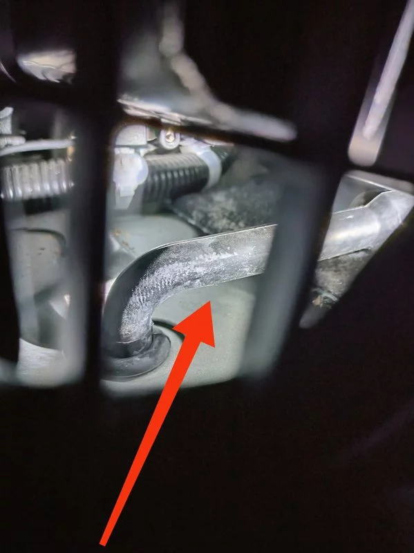

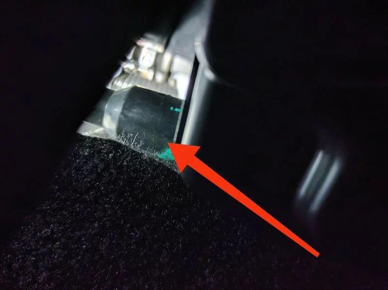

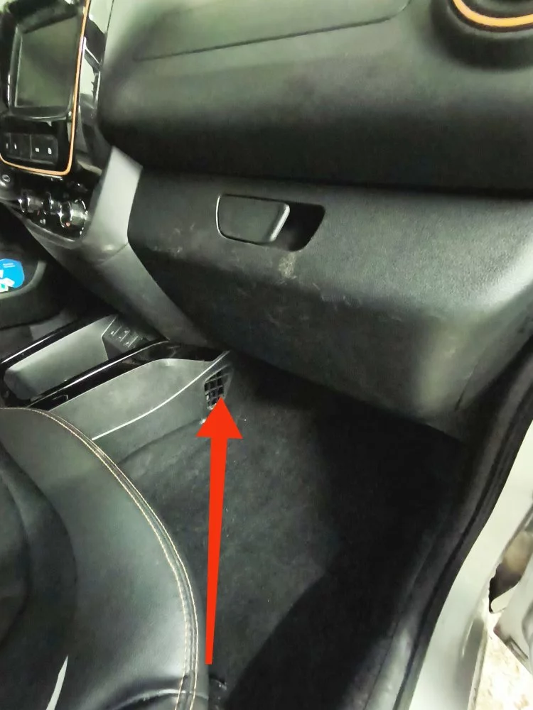

Ich hatte auch Wasser im Beifahrerfußraum.
Bei mir war der Schlauch des Kondenswasserablaufs einfach nicht aufgesteckt.
Der Schlauch befindet sich in unter dem Luftauslass im Fußraum.
