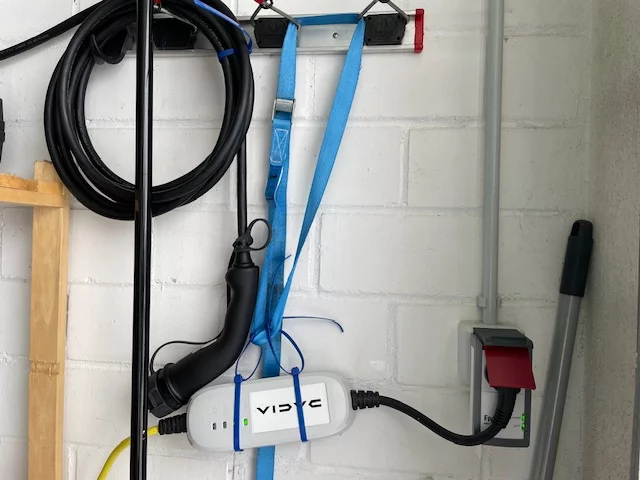

So sieht es bei mir aus. Der Spring lädt an diesen Ladepunkt zuhause seit einen Jahr im Schnitt im Monat zwischen 150-200 kWh. Sehr komfortabel alles über die FRITZ!Box steuerbar. Muss keinen Stecker abziehen von der Steckdose. Der Dacia Ladeziegel ist nur mit unterwegs wenn er im Ferienhaus im Urlaub benötigt wird sonst ist es meine persönlichen 2 kw AC Ladesäule. Wer bei mir mal laden will im Forum ist es auf der Ladekarte eingetragen und so für alle Springforumsmitglieder nutzbar. :)
Steuerst du die FritzDect210 zum laden nach Zeit?
Oder eher manuelles Ein / Ausschalten?
Etwas negatives bemerkt, dass der Ladevorgang nicht "regulär" beendet, sondern durch Wegnahme des Stroms beendet wird?
Lädst du dann immer voll, oder auf z.B 80% SoC?
Hab daheim noch ne ungenutzte FritzDect200 (10A) und eine Schaltbaren Zwischenstecker eines anderen Anbieters. Letzter ist auch für 16A freigegeben und per App teilweise komfortabler einzustellen. Könnte jedoch noch nicht alles testen.
Cool ist es schon, den Ladevorgang so zu timen, dass er nachts irgendwann startet und dann passend zur Abfahrt zum gewünschten SoC bereitsteht.
Tipp damit du zukünftig nicht mehr abbauen musst. LIDL hat nächste Woche für 50€ einen Ladeziegel im Angebot. Den hab ich mir vor 3 Monaten noch für 100€ gekauft. Wobei abbauen geht ja bei dir super fix....
Grüße Dave
Immer vorrausgesetzt, der kleine hat sich nicht schlafen gelegt, dann musst du ihn erst per Klimatisierung wecken.
Ich fahr das eher andersrum, das ich ihm dann fie Spanung wegnehme.
Wobei ich mit 13A lade, das sind 2,8 kW und somit wird er pro Stunde Ladevorgang um ca 10% geladen, damit lässt sich das Ladeende schnell festlegen.
