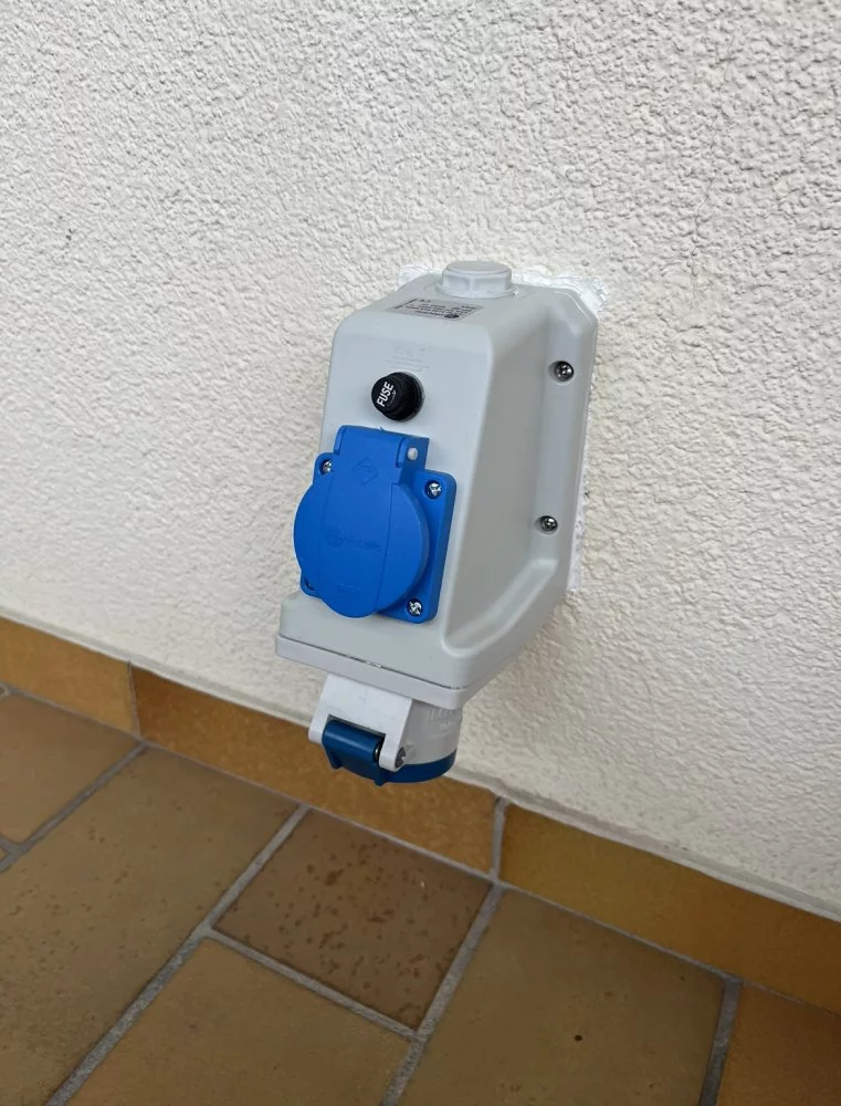

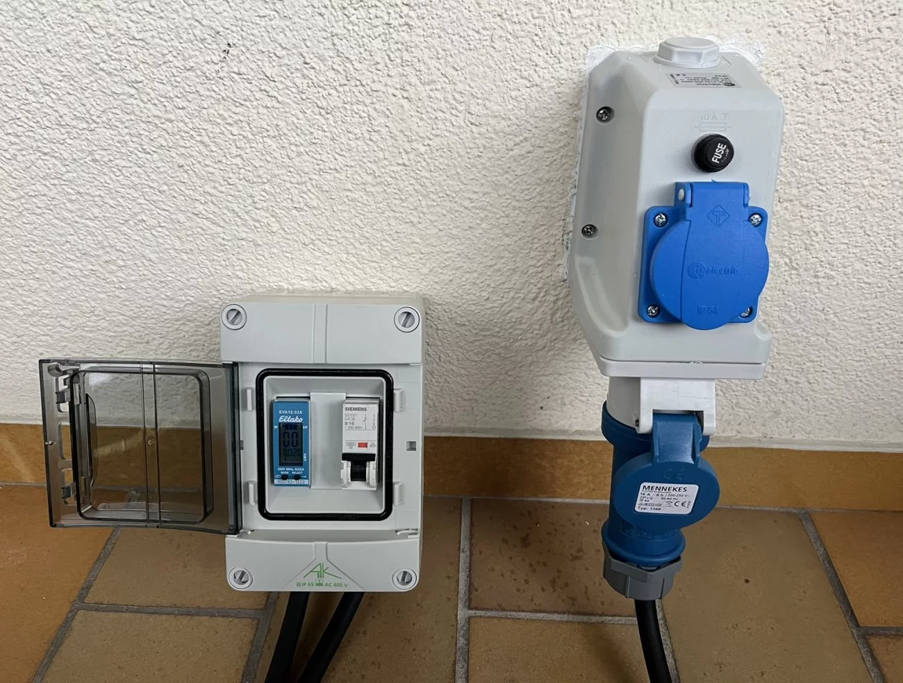

Auf dem Balkon habe ich zu erst eine 16A Camping-Wandsteckdose angebaut. Von dieser geht dann später ein 3x2,5mm2 Kabel außen neben dem Balkon runter zum Parkplatz.
Um später zu sehen, wieviel Strom übers Jahr zum Auto geht, wollte ich zusätzlich noch einen Stromzähler am Kabel haben.
Mit Zähler von Eltako und zusätzlicher Sicherung in einem kleinen Kasten am Kabel, geht es später von da aus weiter.
Hier sind schon mal die ersten Bilder.

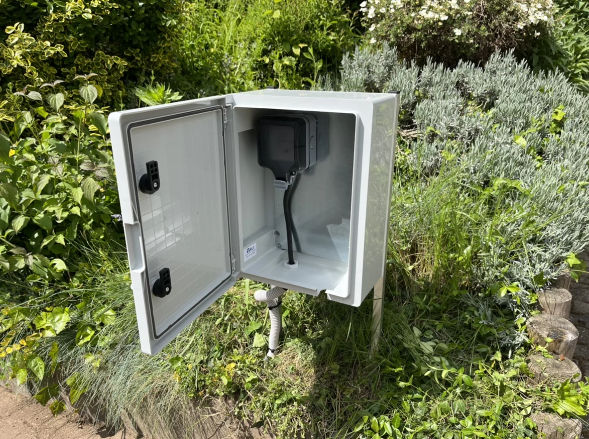

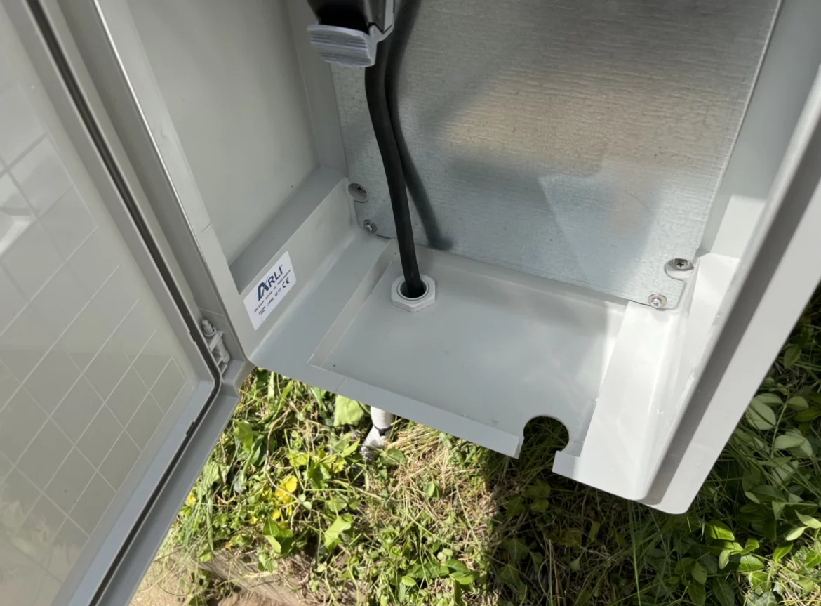

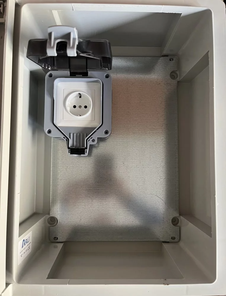

Am Parkplatz soll dann später dieser Kasten angebracht werden. Er ist ca. 40cm hoch, 30cm breit und 16cm tief.
Neben einer Steckdose, kommt dann nur noch der Ladeziegel rein. Das Kabel wird dann später durch eine Aussparung an der Unterseite zum Auto geführt.

Ach, da brauch ich mir keine Sorgen machen. Meine 80 jährige Nachbarin vertreibt alles, was da nicht hingehört. 😂
Und falls sie dann doch mal nicht da sein sollte, der Schalter mit Stromzufuhr ist ja bei mir auf dem Balkon.
Wenn das Auto nicht angeklemmt ist, soll die Leitung auch nicht unter Strom stehen. So zumindest die Theorie. Die Faulheit klärt dann den Rest.
Zwei Verriegelungen mit 3kant Schloss hat die Box werkseitig aber trotzdem.
Daher sollte es schon klappen. 👍🏻

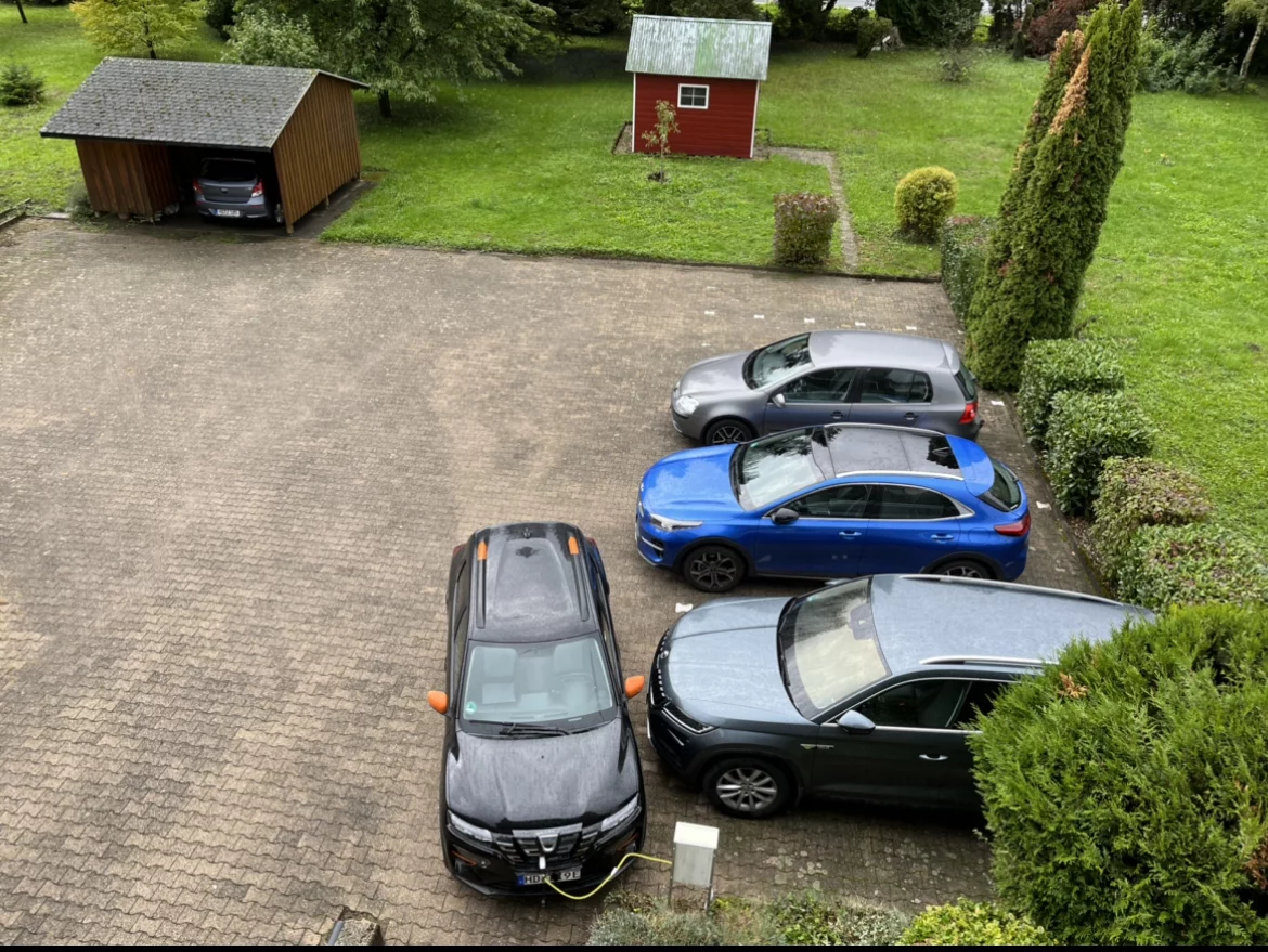

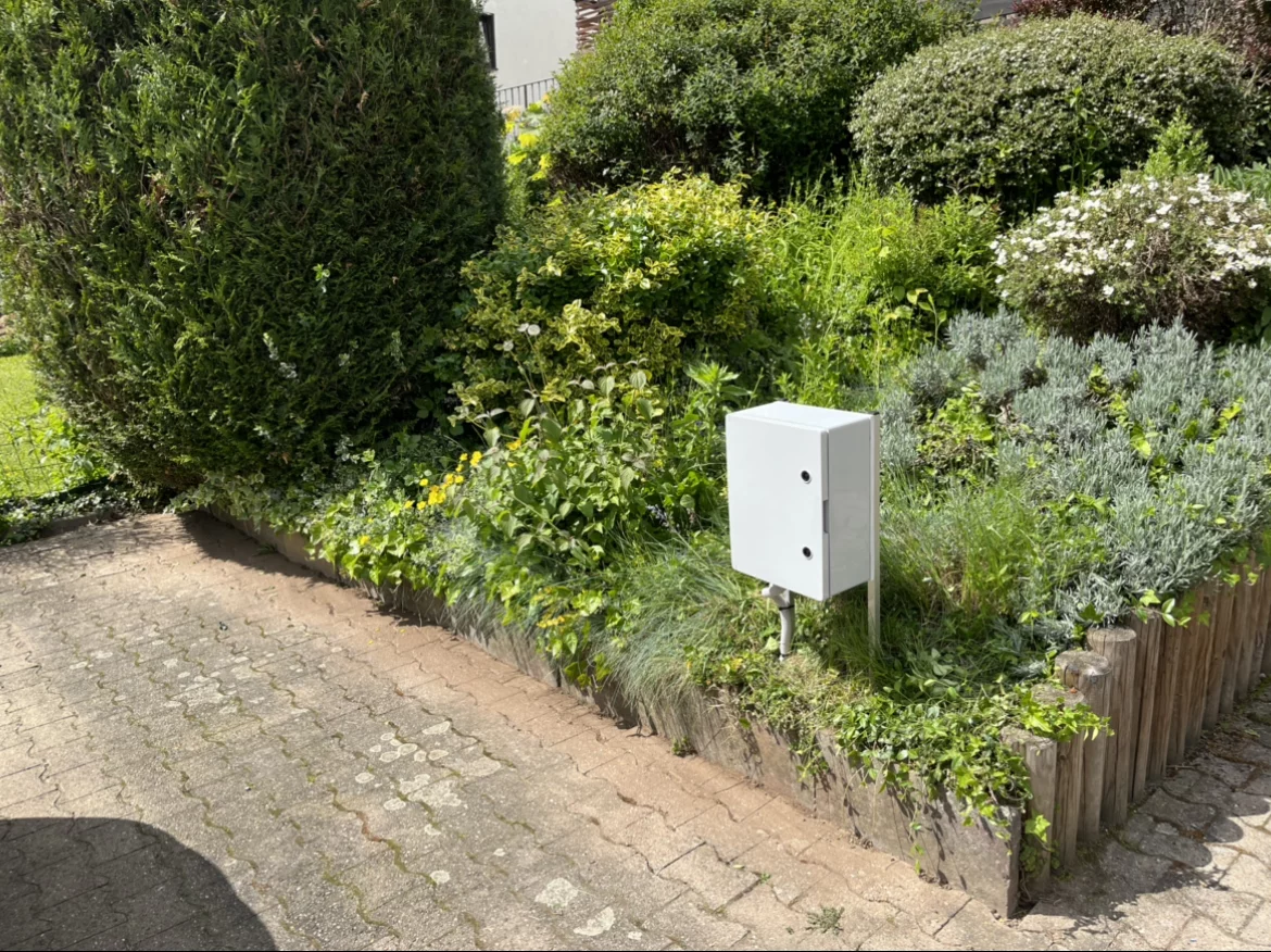

So, und hier ist der letzte Teil meines Projektes.

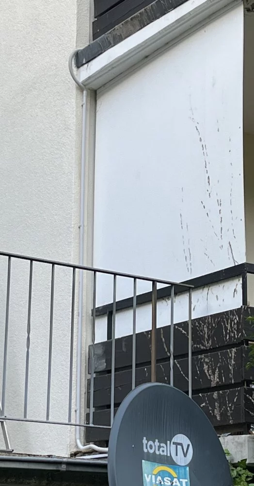

Nachdem ich das Kabel, natürlich gut verpackt, wie geplant an der Außenseite des Hauses nach unten verlegt habe, musste ich nur noch hinter der wirklich stacheligen Hecke lang kriechen und das Kabel zum Parkplatz bringen.
Damit’s nicht blöd aussieht, ist alles schön unter den Pflanzen verschwunden.
Aber seht am besten selbst.😁
Leider hab ich noch kein Bild wie es mit dem Ladeziegel aussieht, das dauert noch ein paar Monate.
So und nun viel Spaß beim finden eurer Lösung. Nachmachen aber gern erlaubt. 😊👍🏻

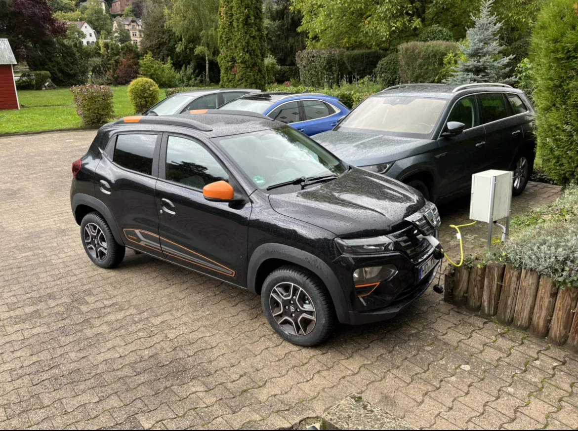

So, heute habe ich zum ersten Mal meine „Wallbox“ in Benutzung.
Ich hab ja noch bis Montag frei, daher lade ich meinen Lord Helmchen mal zu Hause.
Nach 2356 Kilometern das erste mal selber bezahlen….. uff, das tut schon ein bissel weh. 😂😅😭
