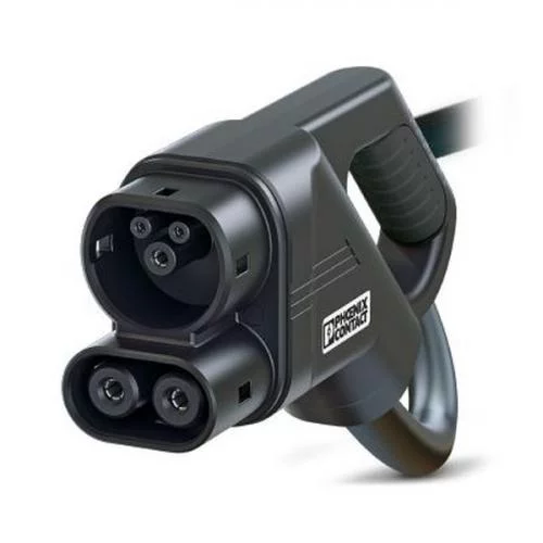

Wie @Rainer K. schon sagte: die Säule hat das Kabek schon dran. Dein Kabel, das Dir mit dem Auto mitgeliefert wurde ist nicht für Schnellladung geeignet. Schau Dir mal den CCS Anschluß an Deinem Auto an: eine Gummiabdeckung ist oben und eine schmale ist unten. Beide abziehen: da passt dann der große "Combostecker" drauf. Dein mitgeliefertes Kabel geht ja nur in den oberen Teil des Steckers, der Combo deckt beides ab. Zu Hause geht das Schnellladen also nicht. Nur an den großen Schnelladesäulen. Bei Aldi gibt es manchmal auch die Möglichkeit. Wenn Du es einmal erlebt hast gibt es kein Vertun mehr. Aber zu Anfang waren das für mich auch die großen Rätsel dieser Welt.

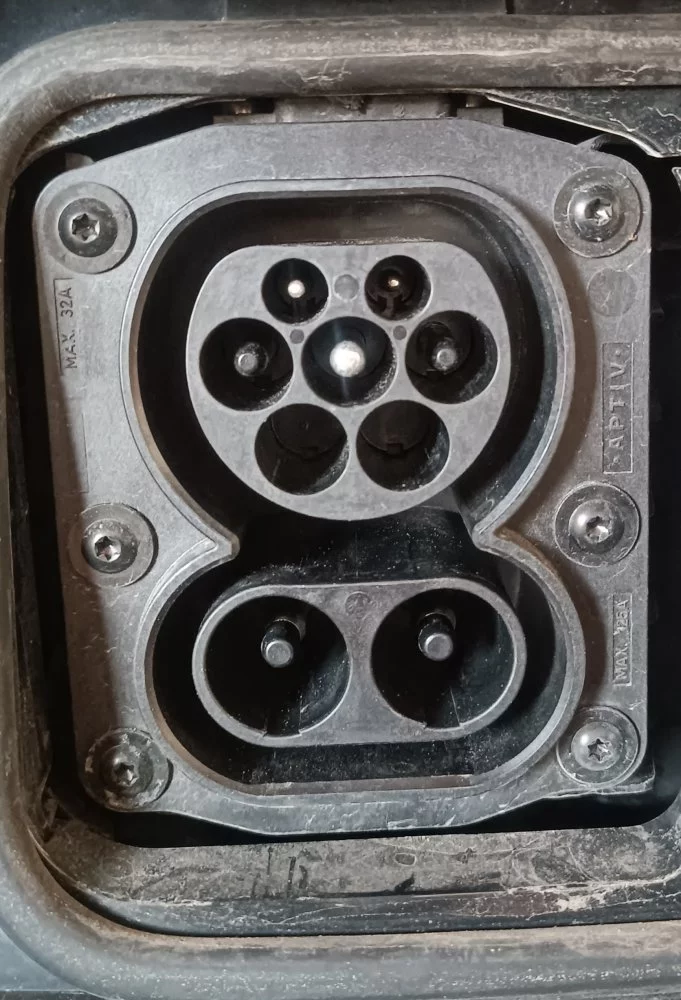

Nachtrag: hat dein Auto wirklich CCS??? An Deinem Auto müssen 2 Abdeckungen am Stecker sein. Ist da nur eine Abdeckung hast Du kein CCS!!!!!
Stimmt, um CCS laden zu können muss bei dir so ein Stecker passen, sonst ist es Essig mit dem Schnellladen.

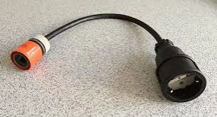

Mit dem Schukoziegel werden es 7 Stunden.
