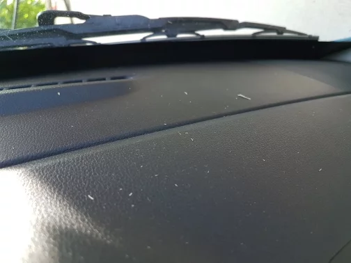

Wir wohnen inmitten von Feldern und die Mähdrescher um uns herum erfüllen im Moment die Luft extrem mit Staub und kleinen Strohteilen.
Leider lagert sich das überall ab.
Als ich gestern mit unserem Spring losfahren wollte, kamen diese kleinen Strohteile sogar v.a. aus den beiden mittleren Luftdüsen und verteilten sich im ganzen Auto.
Schon ganz schön nervig...
Das dürfte doch bei vorhandenem Innenraumluftfilter gar nicht passiern? Der müsste das doch zurückhalten?
Die Strohteile waren bis zu 0,5 cm groß, einer sogar 1 cm (siehe Foto).
Hat jemand schon ähnliche Erfahrungen gemacht?

Die sind aber bei Weitem nicht perfekt und es rutscht immer mal was durch. Habt ihr so ein Teil mal gesehen, wenn es länger nicht gewechselt wurde? Da findet man einen halben Urwald. :p
Bluespringer
Aber dass solche großen Teile und in dieser Menge durch den Filter rutschen?
Ich bin erst mal mit dem Staubsauger durchs Auto gegangen, aber die kleinen Dinger haften ganz gut, v.a. im Teppichbereich...
Vom Gefühl her ist es, als ob gar kein Luftfilter eingebaut wäre...
Der Urwald ist aber nur auf der Ansaugseite des Filters.
Schau mal nach, ob das Dingen richtig sitzt. Das dürfte nicht sein.

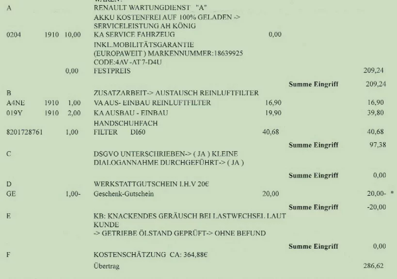

Dann werte ich die Arbeit von Renault-König mal als Betrugshandlung, denn hier wurde m.E. der Ein- und Ausbau des Handschuhfachs in Rechnung gestellt. (Anhang)
ivhp
Das ist Vorhabe von Dacia, den auszubauen.
Der Händler _muss_ so vorgehen, ob er auch ohne Ausbau ran kommt oder nicht ist irrelevant.
Du kannst es entweder selber machen und bestätigen lassen oder ihn bei der Wartung wechseln lassen dann aber mit Ausbau des Handschuhfachs.
