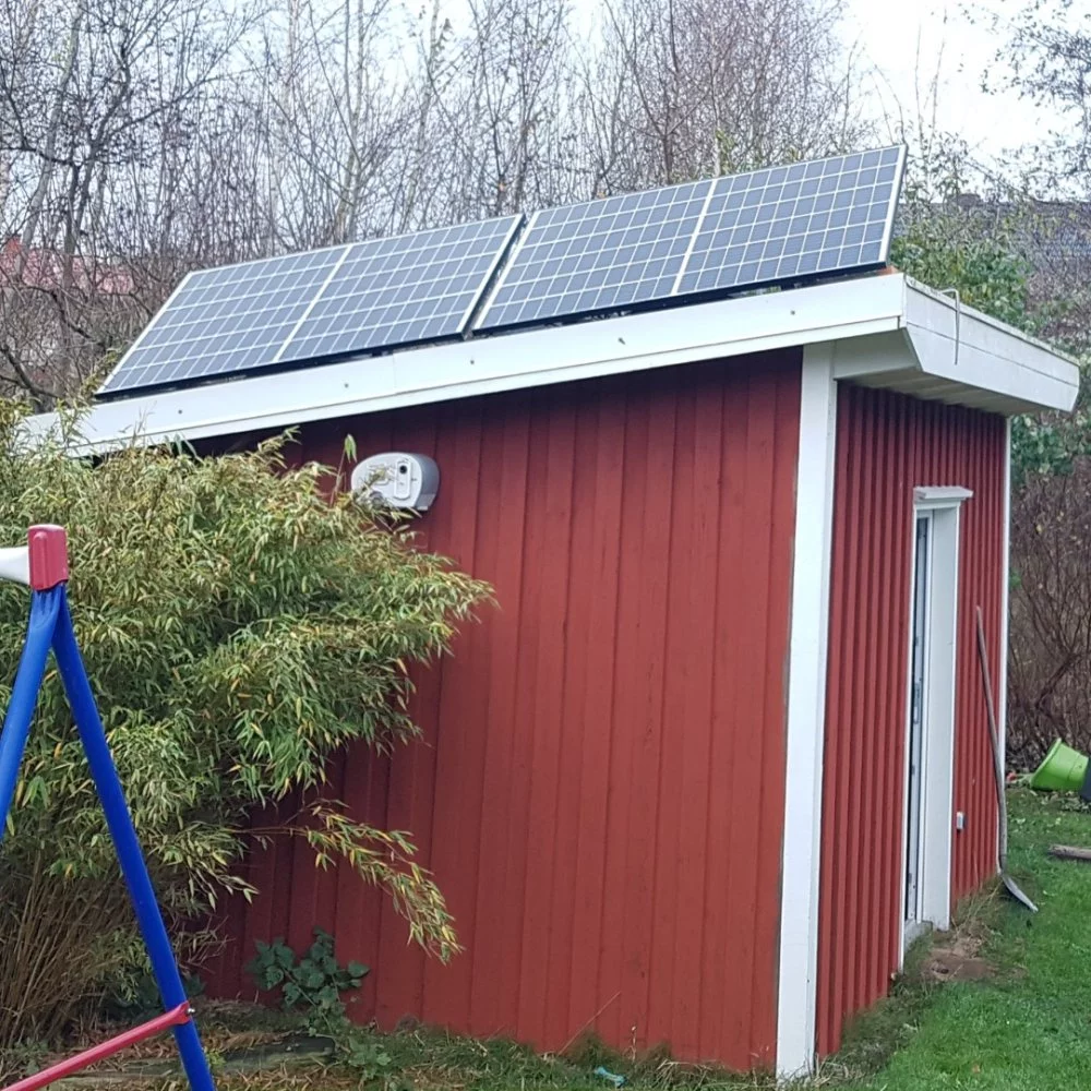

@Bully66 für die Dachmontage gibt es zB. das Schletter-System.
Für 2 Module hab ich 2 Stangen a' 2,10m
Schletterschiene auf 6 massive Dachhaken geschraubt. Die 6 Dachplatten in der breite des Hakens ausgeflext.
Die Module drauf und mit 2 Mittelklemmen und 4 Endklemme befestigt. Mikrowechselrichter an der Schiene montieren und das Stromkabel durch das Dach zur nächsten Steckdose geführt. Fertig!

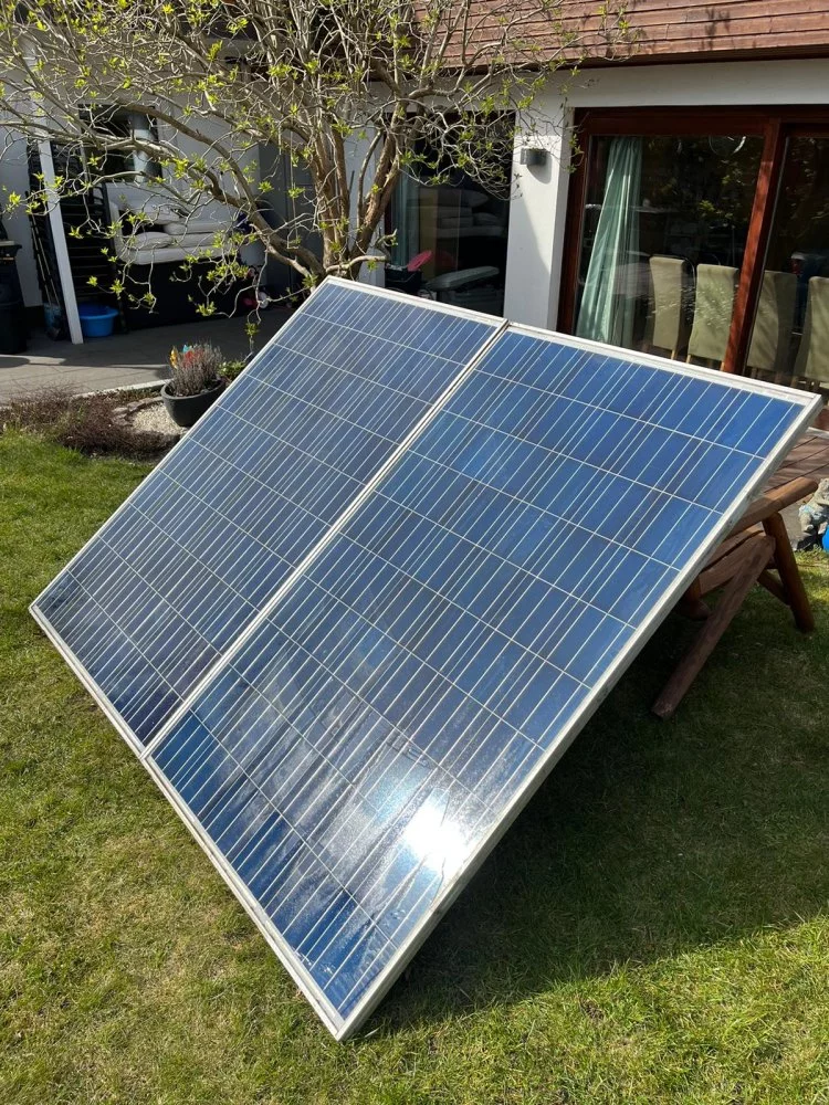

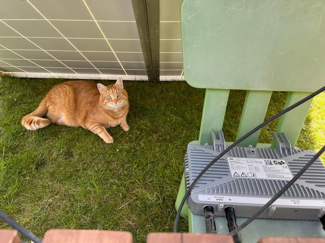

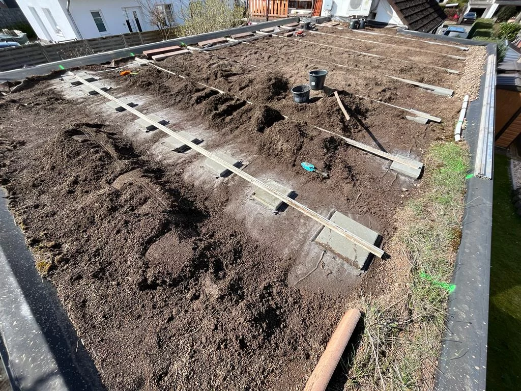

Wir sind gerade dabei unsere Anlage zu erneuern. Vorher 12 Module (2,6kWp), nachher 30 Module (10,8kWp). Alles Flachdach, alles kann ich selber machen bis auf den offiziellen Anschluss durch den Elektriker.
Die alten Module gehen nun als Balkonkraftwerke in die Verwandschaft. Hier mal ein aktueller Testaufbau mit Security Service.
