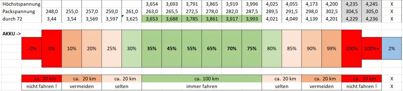

Die Übersicht ist schon etwas älter, habe sie erstellt und irgendwo in einem Akku Thread hochgeladen, scheint aber weitgehend zu stimmen:

@Spring-high die Liste ist echt super und deckt sich gut auch mit meinen Messwerten.
Kurze Frage am Rande, was bedeutet die letzte rechte Spalte? Die x und 2%?
Hab die Liste, bzw. den "immer Fahren" Bereich für uns dahingehend "optimiert" dass wir meist nur bis knapp unter 65% Cockpit SoC (Zellspannung ~ 3,85V) Laden und bei ca. 30% Cockpit SoC beginnen nach zu laden.
Der Akku fühlt sich bei ca. 50% real SoC ja anscheinend am wohlsten.
Zellspannung müsste beim Spring dann bei 3,65V sein. D.h. dies wären ca. 35% Display SoC. Wir kommen damit gut hin, da täglich meist um die 25% Akku benötigt werden.
Also Dein Akku führt ja wirklich das reinste Luxusleben: zwischen 3,65 und 3,85V!
Übrigens: Falls Du doch mal ein bisschen mehr brauchst: Bis ca. 3,95V könntest Du, ohne irgendwelche merklichen Abstriche bei der kalendarischen Alterung, schon gehen... Damit wäre Dein Akku immer noch im 4-Sterne-Luxusbereich!

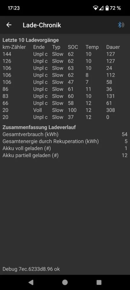

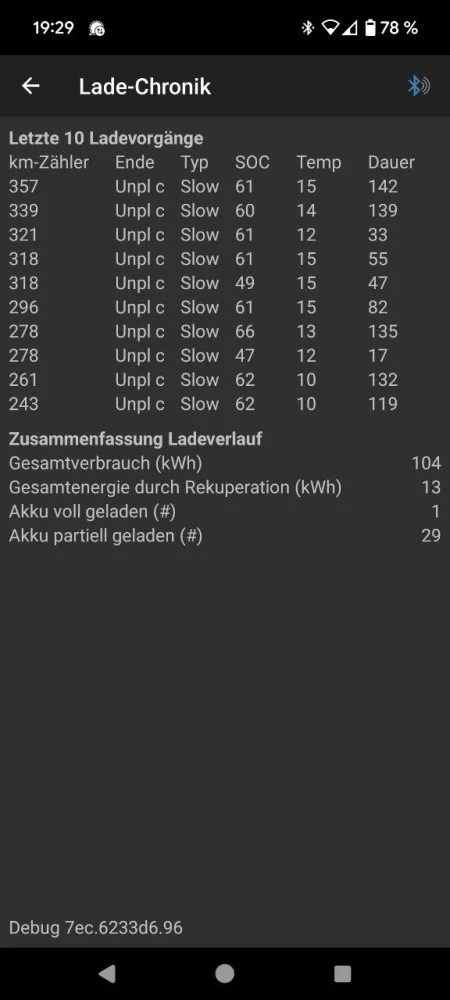

Hier mal meine Chronik.
Und diese 1 stört mich gewaltig. Blödes AH!
Die 100km zwischen den 2 Screenshots habe ich leider nicht mehr.

@launacorp seh die 1x 100% SoC als gut gemeinte Geste von AH. Solange du nicht extra dafür bezahlt hast. Wenn das Auto so jetzt nicht etliche Tage / Wochen raumgestanden ist, sollte es kein Problem sein.
Unser Spring war nicht voll geladen und hatte damals 26km und 26% SoC bei Übergabe an uns auf der Uhr. Reichte gerade so, um mit 5% Rest daheim anzukommen. Aber ja, ich hatte auch die Befürchtung die laden das Auto kpl. voll und er steht etliche Tage mit 100% rum. Zumal ich noch gesagt habe, mein letzter Autokauf beim Verbrenner waren keine 2l im Tank und hatte es gerade so zur Tankstelle geschafft.
Wie hoch ist die aktuelle Akkugesundheit (SoH) bei deinem neuen Spring? Es gibt hier einen Beitrag dazu Diskussion zu SOH: wo liegt euer Spring?
Falls du dich beteiligen willst. Bei dem ladevehalten sollte es dem Akku lange gut gehen.
Ladeplanung auf ~62% klappt ja sehr sehr gut. Wie realisiert du es? Also wie stoppst du den Ladevorgang? Gibt ja zig Möglichkeit. Ich hab ne Smarte Steckdose für 230V, lade da mit 10A, und neu einen CCE 16A Ladeziegel, welcher programmierbar ist. Bin jedoch noch am testen mit letzterem. Bisher nur die 1h Raster beim Timer ohne App genutzt. Es ist jedoch über App viel flexibler möglich.

Ich war ja einen Tag vor Abholung noch mal im AH und da stand er dann schon mit 100%. Ich hatte die dann darauf angesprochen, weil 80% wären halt auch gegangen und das das allgemein bekannt sei. Darauf wurde mir das auch bestätigt, aber der Kollege in der Werkstatt würde das halt schon mal zeitlich verpeilen. Meinem Wunsch die Heizung mal bitte 2h laufen zu lassen sind se auch nicht nachgekommen.
Ich Wohne ~3km vom AH weg und das wissen/wussten die ja nun schließlich.
Geladen wurde hier zuerst immer mit dem originalen Dacia Ziegel mit 10A.
Seit Ali geliefert hat lade ich mit nem 8-16A Ziegel. Testweise mal mit 16A über 2h (die 66%SoC) und seitdem mit 8A. Ich wollte halt mal wissen, wie warm das bei 16A wird (wird es nicht).
Gestoppt wird über NodeRed. Gibt hier ja auch den Thread im Forum dazu. Solange mein Internet nicht abteißt (was Erfahrungsgemäß nahezu nie vorkommt) oder der Dacia Server mal wieder Pause hat stoppt das ganze auch recht zuverlässig.
Schadet aber trotzdem nicht zwischendurch mal drauf zu schauen, ob er wirklich gestoppt hat (66%!). Hab aber genug Headroom um den Akku nicht direkt überladen zu haben, falls es mal nicht direkt stoppen sollte.
