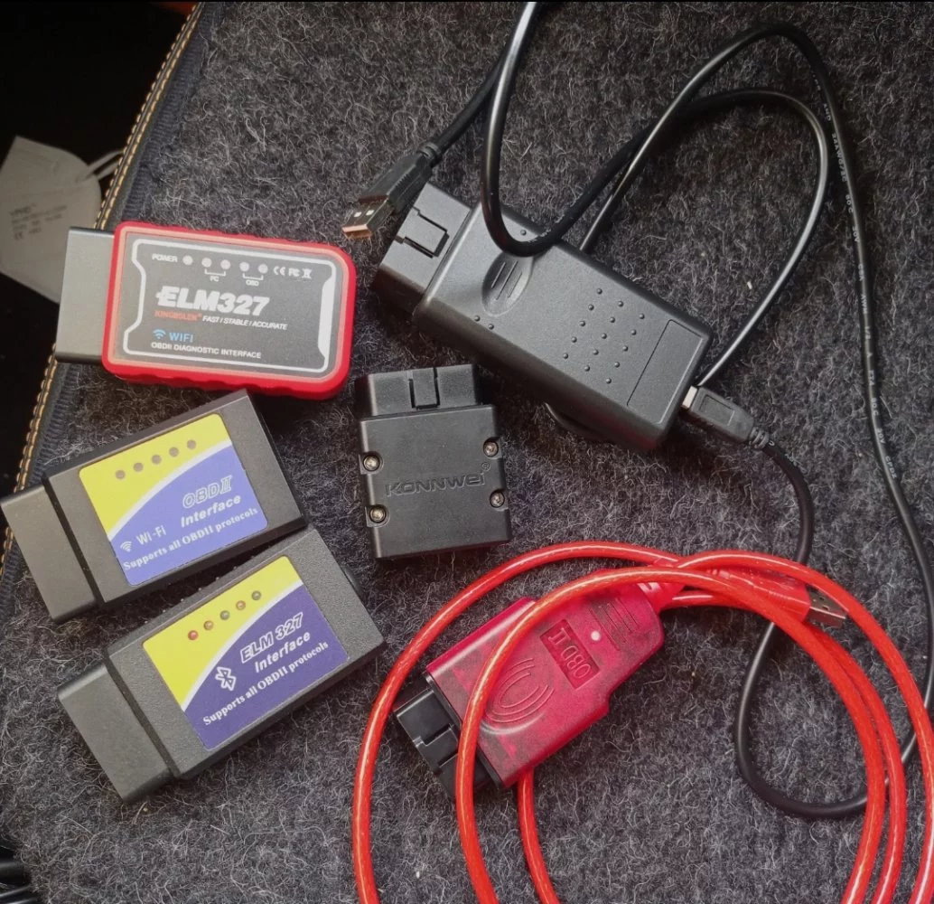

Sicher? Auf meinem Eifön hab ich in der CanZe App auf das Wifi Dongle zur Auswahl.CanZE läuft leider nicht mit dem WLAN Dongel. Kann das Handy zwar mit dem WLAN des Dongel verbinden, die App versucht aber weiterhin nur per BT zu verbinden , schade.
Jetzt hab auch ichs kapiert: Die Betonung lag auf „APP“ (versus PC)!… Sorry für eventuelle Verwirrung!Die APP kann die Daten wunderbar auslesen mittels Konwei Adapter (der schwarze in der Mitte) - klappt nicht mit den 2 blauen ELM ! - die 2 USB Adapter habe ich nicht ausprobiert, auch nicht die rote Wifi Version. Mit keinen davon klappt bei mir dd4all/pyren ... liegt aber bestimmt an der Installation (mir)
Die CanZE hat zumindest in den Einstellungen nicht den Spring zur Auswahl. Die + version schon. Bekomm aber bei der + keine daten raus obwohl der elm327 mini verbunden ist über bt.Ja, die Plus Version.
