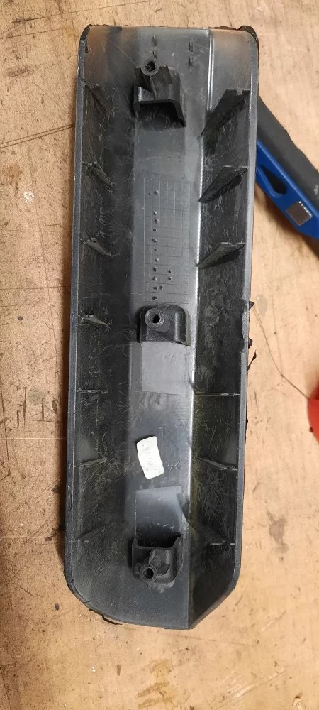

Hallo zusammen, hat von Euch schon jemand die silbernen( bei einigen orangen) Einsätze in der Dachreling ausgebaut? Ich möchte meine gerne vernünftig in schwarz lackieren und möchte nicht irgendetwas abbrechen beim Ausbau. meine Suche hat leider nichts ergeben.
Danke für Hinweise.....

Hallo
Die Orangen Teile sind verschraubt
Erst wenn die Dachreling demontiert ist kannst du diese abschrauben

Die Dachreling ist geklebt
Muss vom Dach runter sonst kommt man nicht an die Schrauben. Die sind innen. Die Farbelemente sind verschraubt nicht geklebt.
Sonst geht das nicht.
So verstehe ich das.
Harley
Hallo
Am besten nimmst du eine Angelschnur damit kannst du die Reling lösen
Kleber vom Dach kannst du mit einen Kleber Radierer entfernen
