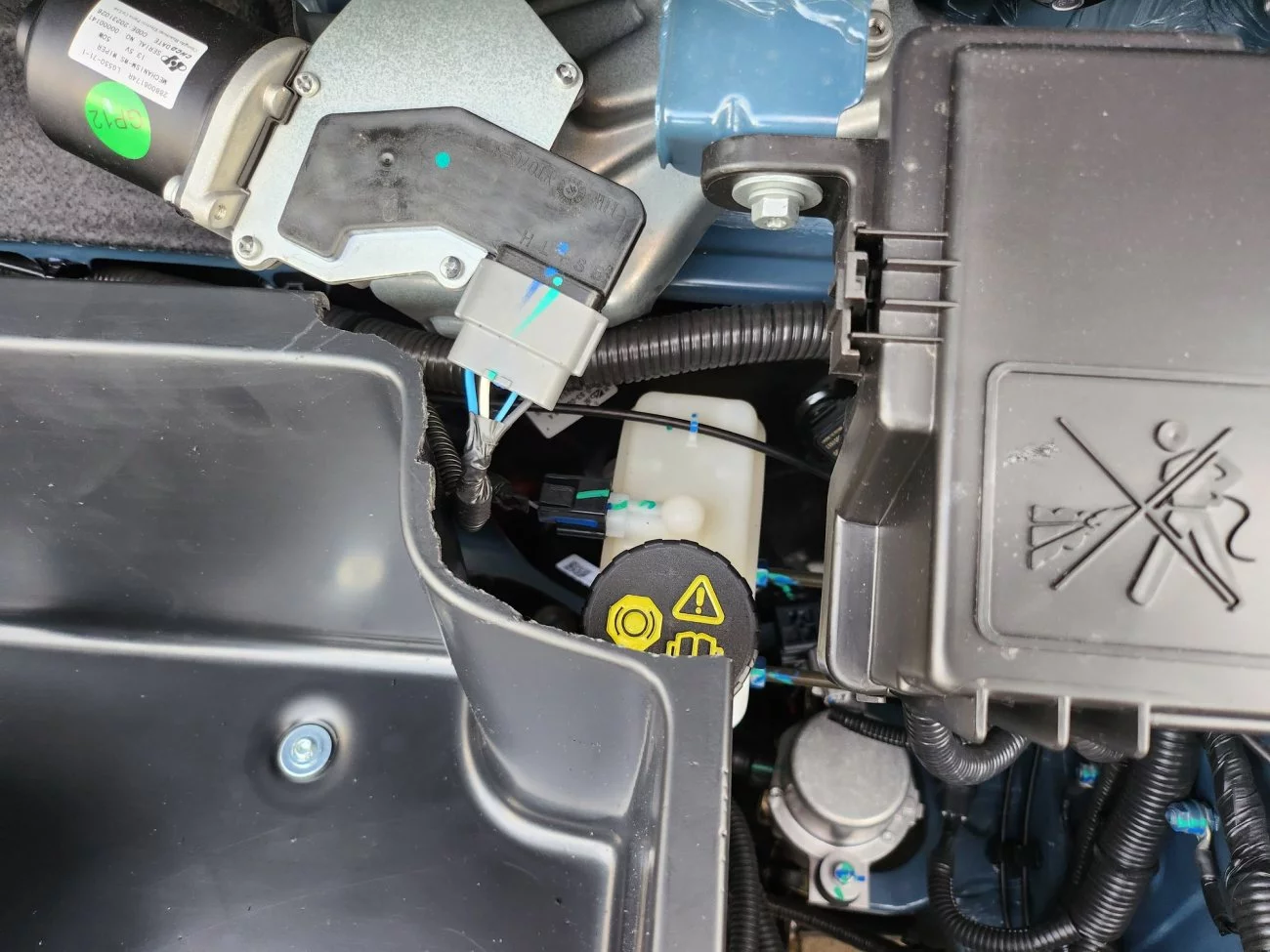

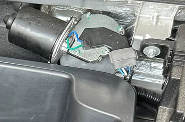

Zu dem ersten Problem habe ich zwei Bilder gemacht. Bei mir zeigt der Stecker (oben rechts im Bild) nach links unten, bei allen Videos und Anleitungen, die ich bisher dazu gesehen habe, zeigt der Stecker nach rechts unten und ist nicht im Weg. Wenn ich den Stecker abziehe, passt der Frunk. Aber dann geht der Stecker nicht mehr dran :).

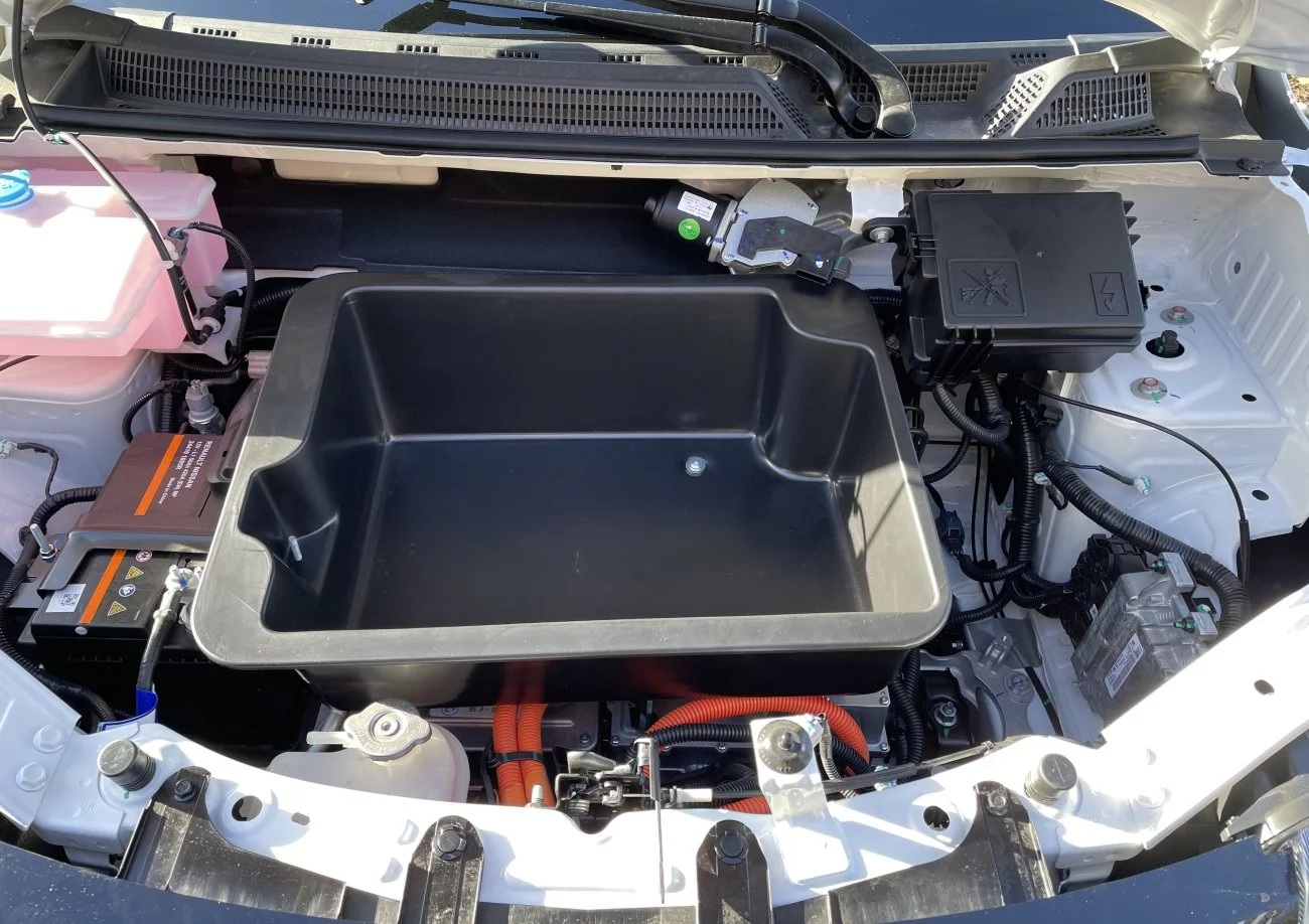

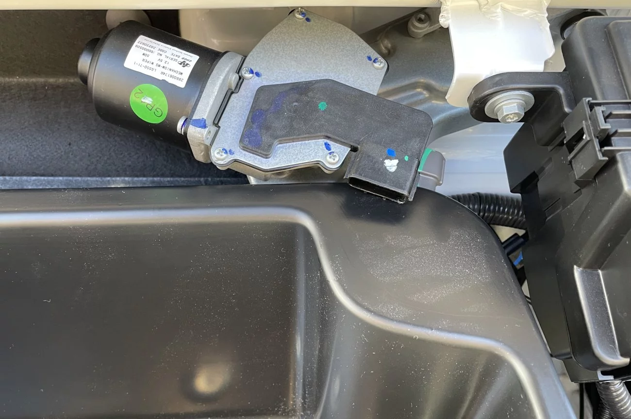

so sollte es eigentlich aussehen
wahrscheinlich haben sie den Zulieferer für den Wischermotor geändert, nachdem bekannter Weise, einige ausgefallen sind. Schon übel für die Hersteller von Zubehörteilen, wenn in der Produktion in eine bunt gemischte Kiste von Einbauteilen gegriffen wird. Ich würde den Frunk wieder zurückschicken, daran rumdremmeln macht ihn nur schlechter.
