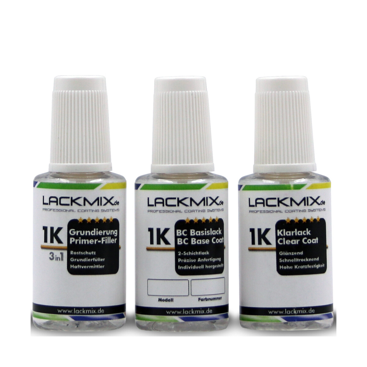

Kaolin Weiß passte perfekt. Nachdem ich mein Steinschlag in mehreren Schichten gefüllt hatte, hab ich den Überschuss mit 2000er Nass Schleifpapier bearbeitet und poliert. Nun kann man die Stelle nicht wieder finden.
Bei Silber "könnte" ich mir vorstellen das es leicht sichtbar bleibt, da kein Uni Farbton.
Der KQE Code als solches ist aber passend.

Hallo zusammen,
ja die Farbnummer hat mir der Vertragshändler auch heute gesagt. Kann Sie aber zur Zeit noch nicht bestellen.
Die freie Werkstatt kann die Farbe auch nicht mischen zur Zeit.
Deshalb bin ich dir sehr dankbar für den Link habe sie gleich dort bestellt !!! DANKE!!!
Echt ein Klasse Forum. Habe das gleich mal an den Händler weitergeleitet falls wieder jemand fragt.
