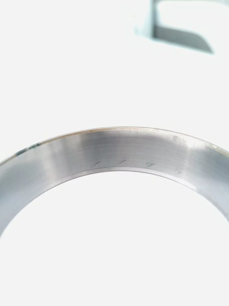

Die Lagerschalen rechts und links der Gehäusehälften haben exakt die gleiche Einpresstiefe, dagegen auf der Diff.-Welle die Kegelrollenlager nicht, eine Seite ist ca. 1 mm mehr abgedreht und hat dort das Unter- / Übermaß. Dort wurde, und das behaupte ich mal, das Lager nicht ganz eingepresst sonst hätten wir von Anfang an das Lagerspiel bzw. den Klonk. Nach der Montage wurde das Lagerspiel mit einem Schlag oder Presse auf der gegenüberliegende Seite des Differenzials Druck ausgeübt, das beweist auch die eine Lagerschale bei der ich 5 Abdrücke / Druckstellen von den Rollen bei genauem Hinsehen gefunden habe.
Nur an diesem Lager müßte dann eine Distanzscheibe unterlegt werden.
Fotos von den Druckstellen kommen.
ibiza2004!
Sieht mir aber nicht nach "Druckstellen" sondern eher nach Hacksern aus....Wie kommen die da hin? Oder interpretiere ich das Bild falsch?
Was man auf dem Foto nicht sieht daß an den Druckstellen auch ovale Vertiefungen auf der Lauffläche sind, vom Eindrücken mit den Rollen, und daß die Druckstellen schief sind kommt eindeutig vom dagegendrücken mit dem Rollenlager wenn sich beim Drücken das Lager/Rollen geringfügig dreht oder verschiebt.
