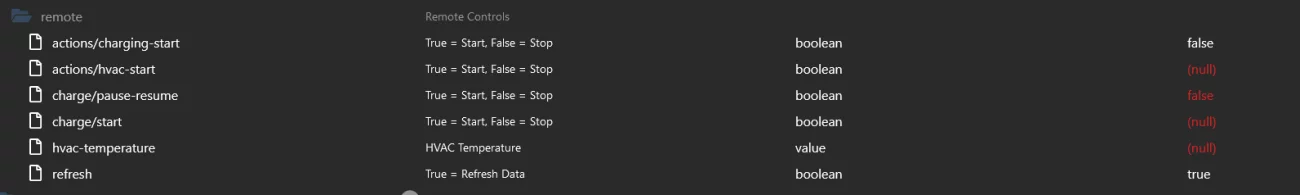

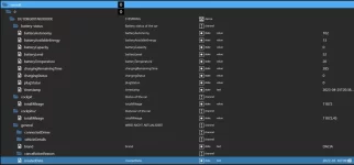

Habe meinen Spring in ioBroker integriert mit dem Renault-Adapter.
Nutze das für eine automatisierte Ladebegrenzung auf 80%. Außerdem um mir den aktuellen Ladestatus mit ein paar errechneten Parametern und andere Statistiken über Signal zu schicken.
Konkret setze ich
renault.0.UU1DBG001NUXXXXXX.remote.charge/pause-resume auf false, um die Ladung beim Erreichen der 80% zu beenden.
Wird sicherlich für die Klimatisierung genauso funktionieren.

Das finde ich total spannend. Hab auch iobroker im Einsatz, und den Spring eingebunden. Ich kann per Alexa den Status abfragen, aber die Beendigung der Ladung hat bei mir nicht funktioniert. Es gibt auch in den Forumsbeiträgen auf github ein paar Leute, versucht haben, das über den Schalter zu triggern und leider gescheitert sind. Wie genau sprichst du den Trigger an?
Ich bin dafür den Weg über die Zappi gegangen: Hat der Spring die Kapazität geladen, die ich per Variable vorher eingestellt habe, stellt die Zappi auf Stop. Das funktioniert hervorragend.
Der Trigger für die Klimatisierung sollte actions/hvac-start sein. Wollte ich immer an die Alexa koppeln, war aber bis jetzt zu faul dazu.

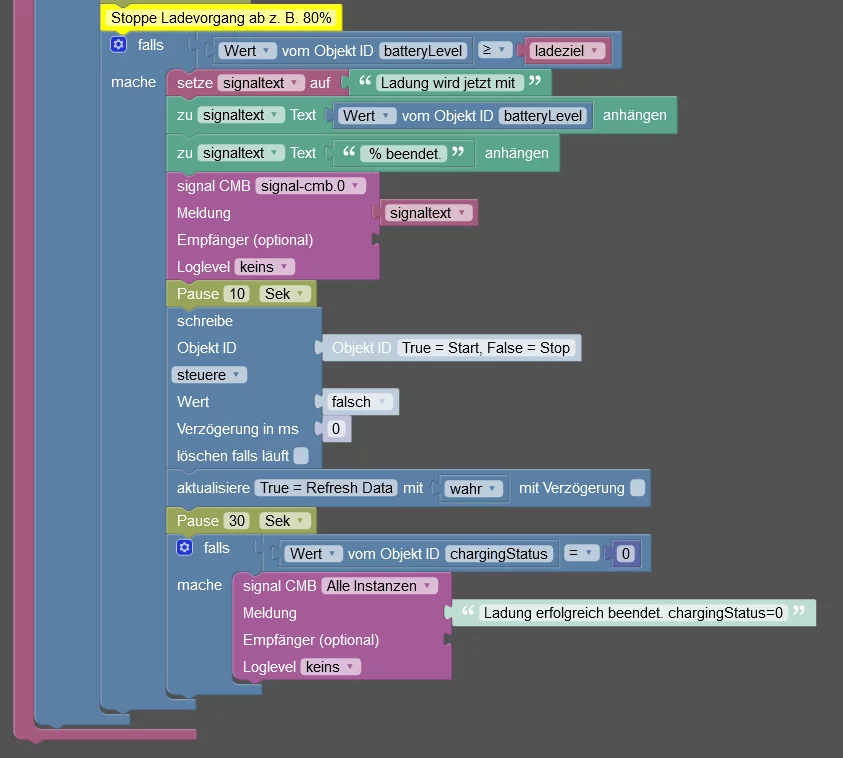

Muss dazu sagen, dass ich kein ioBroker-Experte bin. Hab mir das nur schnell zum Experimentieren aufgesetzt und ein bisschen gebastelt. Hat aber relativ schnell funktioniert und das auch wirklich sehr zuverlässig.
Ist ein Blockly-Script. Der relevante Teil als Code und als Grafik folgt. Bei remote.refresh bin ich mir nicht sicher, ob das wirklich nötig ist. Hat aber damit funktioniert, daher ist es noch drin.
Javascript:
    // Stoppe Ladevorgang ab z. B. 80%
    if (getState("renault.0.UU1DBG001NUXXXXX.battery-status.batteryLevel").val >= ladeziel) {
      signaltext = 'Ladung wird jetzt mit ';
      signaltext += String(getState("renault.0.UU1DBG001NUXXXXX.battery-status.batteryLevel").val);
      signaltext += ' % beendet.';
      sendTo("signal-cmb.0", "send", {
          text: signaltext
      await wait(10000);
      setStateDelayed('renault.0.UU1DBG001NUXXXXX.remote.charge/pause-resume', false, false, parseInt(((0) || "").toString(), 10), false);
      setState("renault.0.UU1DBG001NUXXXXX.remote.refresh"/*True = Refresh Data*/, true, true);
      await wait(30000);
      if (getState("renault.0.UU1DBG001NUXXXXX.battery-status.chargingStatus").val == 0) {
        sendTo("signal-cmb", "send", {
            text: 'Ladung erfolgreich beendet. chargingStatus=0'

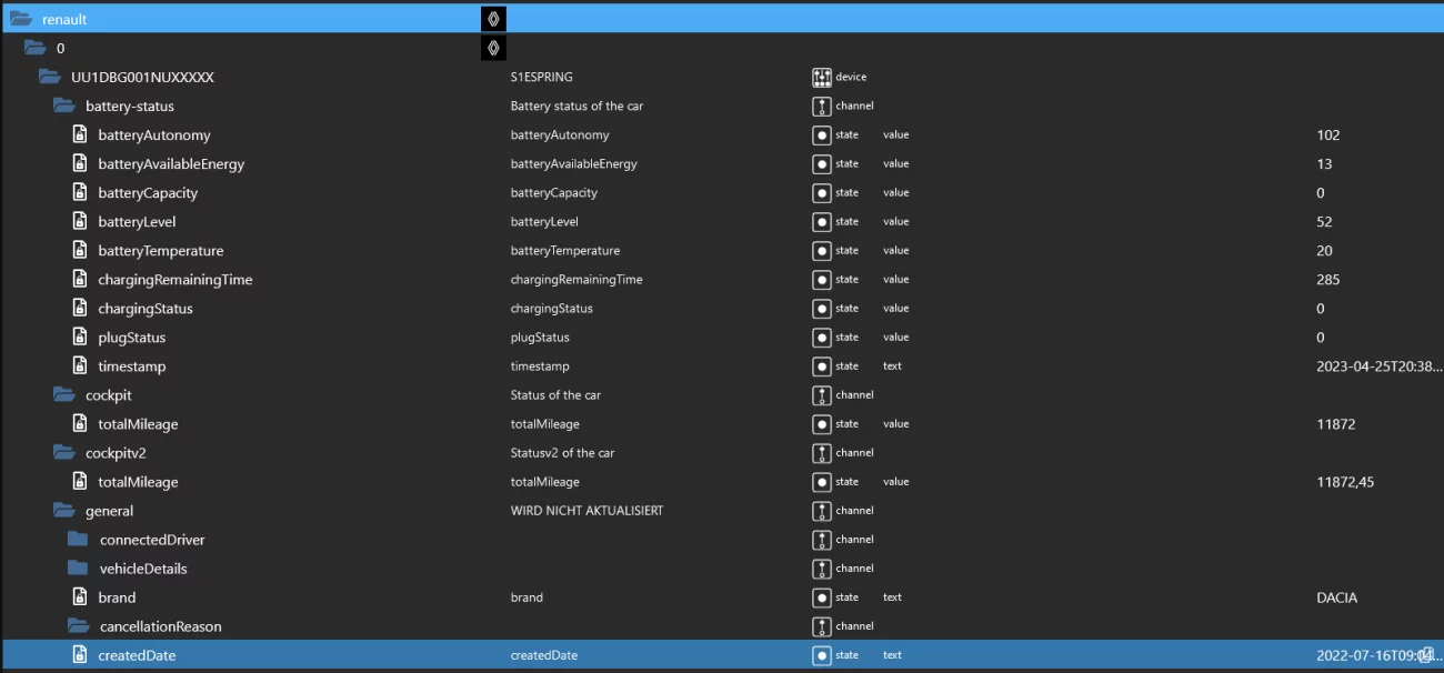

Ich habe vor unseren neuen Spring im iob einzubinden.
Im Renault Adapter (0.0.21) sehe ich die aktuelle Werte.
Nun ein paar Fragen zum Thema Klima und Parameter.
1) die Klimaanlage läuft nach dem Einschalten 10 Minuten und schaltet dannach wider aus. Man kann sie also nur Starten aber nie stoppen?
1a) wie klappt das im Winter mit dem Heizen?
2) kann man einen Sensor nachrüsten, damit die HVAC-Temp zumindestens angezeigt wird?
3) die action/charging-start oder action/hvac-start ist das aufwecken aus dem Tiefschlaf? Danach reagiert das System erst auf die charge/pause-resum oder charhe/start
