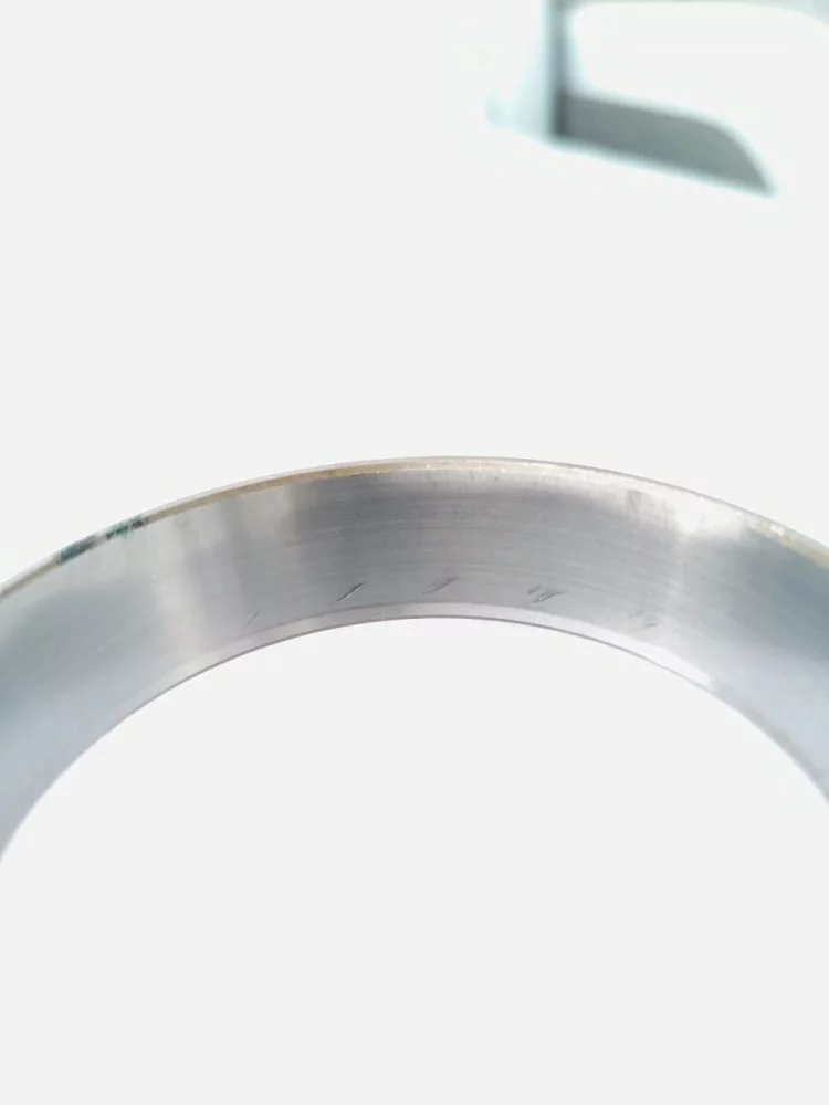

Die Lagerschalen rechts und links der Gehäusehälften haben exakt die gleiche Einpresstiefe, dagegen auf der Diff.-Welle die Kegelrollenlager nicht, eine Seite ist ca. 1 mm mehr abgedreht und hat dort das Unter- / Übermaß. Dort wurde, und das behaupte ich mal, das Lager nicht ganz eingepresst sonst hätten wir von Anfang an das Lagerspiel bzw. den Klonk. Nach der Montage wurde das Lagerspiel mit einem Schlag oder Presse auf der gegenüberliegende Seite des Differenzials Druck ausgeübt, das beweist auch die eine Lagerschale bei der ich 5 Abdrücke / Druckstellen von den Rollen bei genauem Hinsehen gefunden habe.
Nur an diesem Lager müßte dann eine Distanzscheibe unterlegt werden.
Fotos von den Druckstellen kommen.
Suuuper Arbeit und Diagnosebilder.
Da keine Ersatzlager greifbar liegen, ist der Wiedereinbau mit Distanzierscheiben nun die einzige Option, kann damit auch laaannngggee gut gehen.
● Ich würde das Risiko gehen, natürlich bei bester Distanzierung und Vorspannung der Welle zwischen den Getriebegehäusehälften beim Zusammenschrauben...
Viel Erfolg💐
Sieht mir aber nicht nach "Druckstellen" sondern eher nach Hacksern aus....Wie kommen die da hin? Oder interpretiere ich das Bild falsch?
