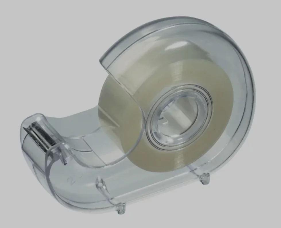

Moin, schon jemand es damit versucht?
Ansonsten im Nachhinein, wenn Zeit und Geduld vorhanden, schonend auftauen finde ich gut. Präventiv die Dichtung einschmieren (Dichtungsfett) kann helfen aber nicht wenn es ordentlich nass und kalt ist dann friert der Spalt zwischen Klappe und Frontabdeckung da hilft kein Einfetten. Etwas dazwischen klemmen - kann ich mir nicht vorstellen das es funktioniert. Etwas drüber legen... hält nicht. Nicht ganz einfach ;-)
