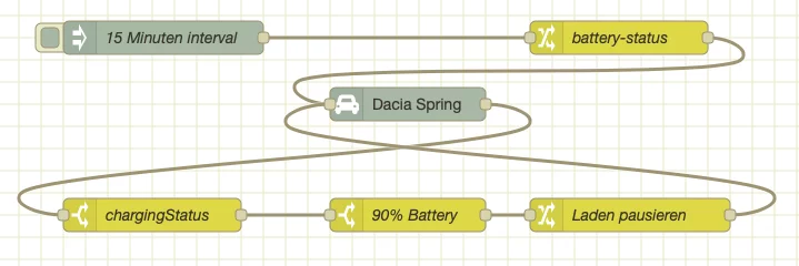

Ladung bei x% pausieren.
habe mir mit NodeRed eine einfache Automation gebastelt, so dass bei einem voreingestellten Lade Status pausiert wird.
Hier noch der Flow wenn es jemand nachbauen will.
Funktioniert seit 15 Ladungen super!
Grüße Matze

So, ich hab das gestern auch mal erfolgreich getestet (Super - Danke für den Flow @matzzz !)
Für alle die nicht so firm sind:
Was braucht man dazu?
Einen Computer der, zumindest für die Zeit der Aufladung läuft und mit dem Internet verbunden ist. Bei mir ist das ein kleiner Raspberry Pi der bei mir als Server fungiert.
Darauf kann man dann Node-Red installieren (Anleitung wie das geht, steht unter dem Link von @JuppZupp ) Wer damit allerdings schon Probleme hat, sollte sich überlegen ob er das angehen möchte oder sich einlesen.
Danach den o. aufgeführten Flow einfügen und noch die node-red-contrib-renault-ze in Node Red installieren.
Mit einem Doppelklick auf den mittleren Node (Dacia Spring), kann man den Benutzernamen und das Passwort (mit dem man sich bei der App oder My-Dacia-Seite anmeldet) eintragen.
Mit dem Doppelklick auf den Node "90% Battery" kann man die gewünschten Prozentwerte einstellen. Ich habe dort z.B. bei min. 80 und bei max. 90% eingetragen. Bitte nicht zu vergessen zu deployen, sonst werden die Änderungen nicht übertragen.
Wie funktioniert das?
Man steckt den Spring in der Garage an den Strom (muss natürlich unter 80% sein) und lässt ihn am Strom nuckeln. Der Flow in Node Red läuft bereits oder muss gestartet werden.
Node Red frägt jetzt im Intervall von 15 Minuten ab, ob der Ladezustand der Batterie bereits den unteren eingestellten Wert erreicht hat, falls nicht passiert nichts und der Spring nuckelt gemütlich weiter.
Falls der Wert den unteren Wert erreicht oder überschritten hat (was bei 15 Minuten Intervall passieren kann), wird der Ladevorgang durch den Flow unterbrochen. Dabei wird über die API vom Dacia-Server das Signal zur Unterbrechung an den Spring gesendet, ganz so wie wenn man in der App auf "Ladevorgang pausieren" drückt.

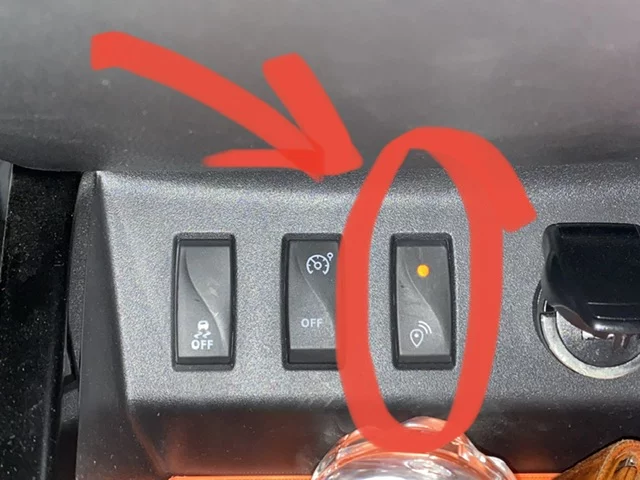

da habe ich leider keinen Badarf. . Wenn ich mal nicht nur bis 70% laden will mache ich einfach den Datenübertragungsschalter aus.
